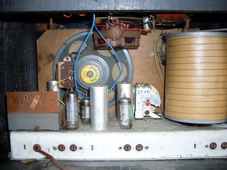

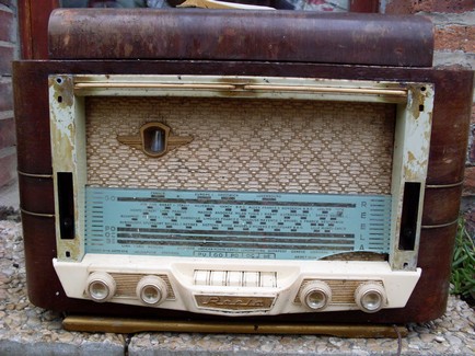

    bonjour à tous,
    J'ai récupéré (déchetterie) ce poste radio + phono.
    phono et ébénisterie incomplet ,mais partie radio complète et état plutot bon (Combiné radio phono à 6 lampes (EBF89, EL84, EBC81, ECH81, EZ80, EM 81)tous courants).
    Si quelqu'un pouvait m'en fournir le schéma ce serait sympa, merci d'avance.:-)

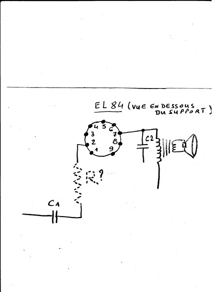

    Il faut au moins changer les 2 condensateurs de filtrage (à moins de savoir les vérifier au cas où ils ne seraient pas d'origine et peut-être encore bons) Ils se trouvent dans le tube alu qu'on voît derrière le transfo (je suppose que c'est un condensateur double).
    Aussi les 2 du crobard çi-joint >>>>>>>>>>>>>>>>>>>>>>
    La résistance est en pointillés car elle n'existe peut-être pas et le condo C1 arrive alors
    directement sur la patte 2.
    Il y a sûrement au moins un autre condo chimique à remplacer; il faut regarder sous le châssis s'il y a 1 ou 2 condos polarisés.
