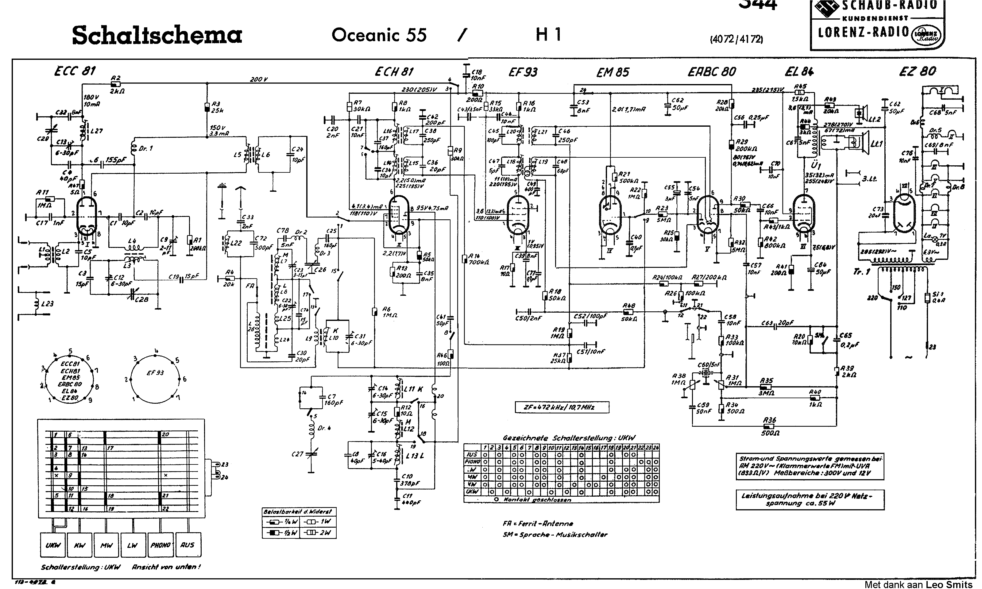

    je recherche le schema d'un LMT 238 à 7 lampes, pour remise en état
    merci au spécialiste qui pourrait me dépanner

    No found ! comme ils disent en face.
    Mais il faut approfondir les recherches pour LMT Studio 2381 et Schaub - Oceanic 55, sortis la même année 1954, mêmes tubes, et vraisemblablement dérivés.

    J'ai mis ce modèle en ligne ici LMT238 après l'avoir restauré sans schéma.
    LMT (Le Matériel Téléphonique) s'est probablement lancée à un moment donné, dans une diversification de ses activités vers le grand public, en sous-traitance ou licence de production d'autre marque du groupe (LMT a fait partie du groupe ITT comme Schaub-Lorenz etc).
    Ainsi, je suis preneur de précisions au sujet du "Schaub-Oceanic 55" ou équivalent pour tenter de trouver le schéma.

    Bonjour a tous
    Même schémas que le Schaub-Lorenz ci joint JPL
