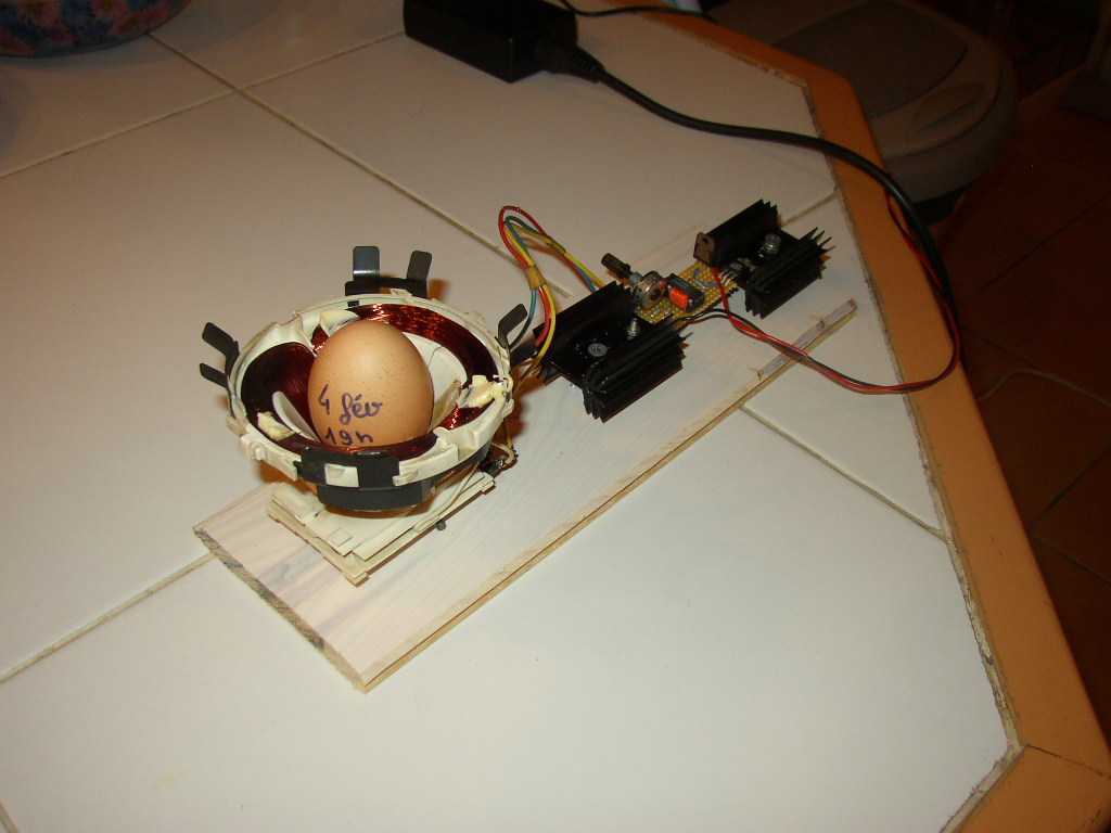

    dans la série pourquoi faire simple quand on peut faire compliqué ...
    ma fille (en 1ère S) prépare un exposé sur le thème comment faire cuire un oeuf sans source de chaleur ... elle et sa copine ont étudié (outre les différentes manière de séduire les garçons .. c'est de leur âge) très scientifiquement les différent modes de cuisson sans chaleur .. dans les nombreux articles sur le net : oeufs de 100 ans (Japon), cryogénie azote liquide, etc ....
    et à la question "il y a quoi d'autre ?" .. champs magnétiques ? (il est pas mal question d'IRM en ce moment chez nous)
    Je lui ai promis de monter l'expérience ... c'est fait
    Julien
Sujet : Oeuf dur (hors sujet) Nouveau De julienbeta  Le 04-02-2013 à 23:12 sta
    après avoir utilisé la THT d'un TV couleur pour faire des arcs HT (quand elle a vu elle a dit .... "mais t'es dingue !!!"
    il restait la bobine de déviation .. tout à fait apte à recevoir un oeuf tant la forme se prête bien à celle d'un oeuf.
    Un générateur de créneaux déphasés de 180 ° attaque deux mos de puissance, un potard pour régler la fréquence ... et une alim 12 Vcc.
    C'est parti !
Sujet : Oeuf dur (hors sujet) Nouveau De julienbeta  Le 04-02-2013 à 23:15 sta
    premier oeuf à fréquence élevée (dans les 5 Khz) .. à cuire pendant 24 h ... la bobine est juste tiédasse ... on ne l'accusera pas d'avoir cuit l'oeuf par conduction juste avec la chaleur du cuivre ... ce serait de la triche
    Résultat : pas cuit !
Sujet : Oeuf dur (hors sujet) Nouveau De julienbeta  Le 04-02-2013 à 23:19 sta
    deuxième oeuf à fréquence basse (dans les 100 Hz) ....
    au bout d'une heure, on peut tout juste tenir l'oeuf en main : bien chaud.
    ... mince, la bobine est bien chaude elle aussi ...
    résultat demain soir ... il sera certainement cuit ... mais pas par induction mais par conduction.
    La troisième expérience sera avec un isolant thermique entre l'oeuf et la bobine (si elle survit bon elle doit être dans les 70° .. rien d'alarmant pour l'instant).

Sujet : Oeuf dur (hors sujet) Nouveau De Jacques Flamand  Le 04-02-2013 à 23:49 sta
    Il me semble que la seule variation d'un champ magnétique autour et-ou dans un œuf n'aura pas beaucoup d'effets; l’œuf n'est pas un matériau magnétique - pas de pertes par courant de Foucault.
    La seule manière de le cuire en utilisant un champ magnétique variable est de réaliser soit une spire en court-circuit autour de l’œuf, par exemple avec une bande en papier aluminium, soit de placer une plaque métallique (acier) qui chauffera l’œuf (cuisinière à induction).

Sujet : Oeuf dur (hors sujet) Nouveau De Julienbeta  Le 05-02-2013 à 21:09 sta
    Bonsoir à vous tous
    je constate avec plaisir que ce topic ne vous a pas laissé indifférents
    Ma fille sera ravie d'agrémenter son exposé de vos citations et idées ... avec votre aimable autorisation.
    Quoi qu'il en soit, l'expérience n°2 est un succès : l'oeuf est CUIT
    en fait il présente même au niveau du jaune des traces noires de brûlé !!!
    Cela dit, le caractère éminemment pseudo scientifique de cette expérience induit un doute tout aussi scientifique : quelle est la part de l'échange thermique entre la bobine du déviateur de TV (qui présente au demeurant une température relativement élevée mais comprise entre 50°C et 70°C puisque le contact doigt sur cuivre reste soutenable) dans la cuisson de l'oeuf, en regard de la part du champ magnétique alternatif (riche en harmoniques puisque c'est une commande en signal carré dans un bobinage) ? mystère.
    Sachant comme l'a très bien dit Jacques Flamant que l'induction magnétique a très peu d'effet sur le milieu aqueux de l'oeuf (mais non nul .. cf l'IRM .... ça je connais un peu), et donc très peu de chances de produire une élévation de T°C dans ce type de milieu avec des niveaux d'énergie aussi faibles que celle de ma bobine de déviation ?? mais là, le champ magnétique est alternatif ..... donc l'eau de l'oeuf étant conductrice si le PH n'est pas neutre, il pourrait exister une induction dans le bobinage secondaire (oeuf) en court-circuit .. et donc élévation de température ...
    Par contre peut-on expliquer les traces de brûlé sur le jaune, entouré de blanc lui-même cuit mais non crâmé ???
    la troisième expériences devrait trancher : même conditions de travail, avec isolation thermique de l'oeuf vis à vis du bobinage, et même interposition d'une lame d'air entre oeuf et bobine permettant le refroidissement de celle-ci par convection sans atteindre l'oeuf.
    Résultat demain soir. si l'oeuf est cuit ... induction magnétique .... si l'oeuf est cru ... simple conduction thermique. là je sens que le suspens vous gagne.
    toutes les autres idées restant à creuser .... certaines pouvant évidemment faire l'objet d'essais .... démarche pseudo scientifique oblige.
    une proposition à éliminer ... la poule génitrice de l'oeuf a picoré des boulons et la coquille s'en est trouvée chargée d'un plaquage acier ... retour des courants de Foucault. Non, j'ai vérifié avec un aimant ....
    C'était une poule normale dans un monde normal ! (d'actualité) nonobstant tout rouge à lèvres éventuel !
    Julien

    pour l'heure, le 3ème oeuf est dans un entonnoir blanc, isolé du bobinage...... à suivre !
    Julien
Sujet : Oeuf dur (hors sujet) Nouveau De julienbeta  Le 05-02-2013 à 22:52 sta
    euh j'ai oublié la photo ...
Sujet : Oeuf dur (hors sujet) Nouveau De julienbeta  Le 05-02-2013 à 22:56 sta
