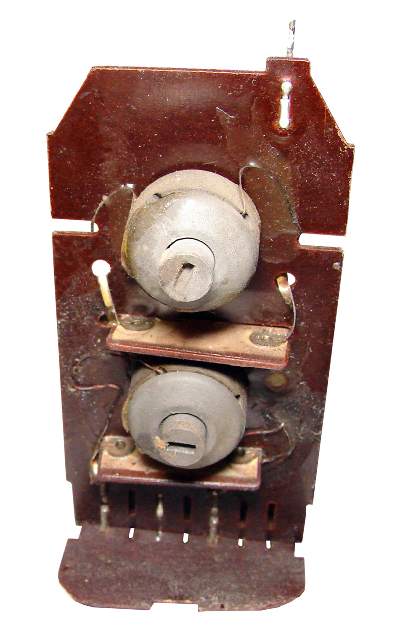

Sujet : Question sur Transfo MF2 Nouveau De murena  Le 05-02-2013 à 11:49 sta
    J'ai deux transfo MF (marque Gamma), après les avoir ouverts j'ai pu constater qu'ils sont intérieurement identiques à l'exception du point sortie grille qui se fait sur la dessus pour le MF1 . (par contre je n'ai pas pu mesurer les valeurs L & C)
    Je trouve dans la doc plusieurs références :
    Réf 478T Transfo d'entrée sortie grille en haut
    Réf 478N Transfo d'entrée sortie grille dessous
    Réf 478D Transfo de liaison à prise intermédiaire
    Réf 478PD Transfo de liaison à prise médiane au primaire
    Ma question est quelle peut bien être la référence correspondante pour MF2 ? [:??:]
    car comme il n'y a que deux fils sur les bobines cela ne peut être (à priori) 478PD
    mais alors c'est une prise intermédiaire ? Ou est simplement deux fois un transfo d'entrée l'un en 478T et l'autre en 478N
    bref éclairez moi de vos lumières....moi je pédale...

    êtes vous sur que physiquement les deux transfos sont totalement identiques (à part la connection de grille en haut) ?

Sujet : Question sur Transfo MF2 Nouveau De F6CER  Le 07-02-2013 à 00:00 sta
    Pas besoin de dessouder, une comparaison physique suffit : il existe deux types de transfos dans les postes : le premier entre le mélangeur et l'ampli MF et le deuxième entre l'ampli MF et la détection
    le premier est situé entre la mélangeuse (haute impédance) et l'ampli MF (haute impédance) le deuxième entre l'ampli MF (haute impédance) et la ou les diodes de détection (basse impédance) la ou les diodes de détection amortissent le circuit accordé, diminuant le gain : pour contrebalancer ce défaut soit elles sont connectées à un point milieu du secondaire du transfo soit le couplage du transfo est plus serré pour diminuer la perte due à la détection.
    Un secondaire à prise est facile à voir : il y a .........trois fils;-)
    sinon un couplage plus serré est réalisé tout simplement en rapprochant physiquement les bobines
    si ça n'est pas le cas il peut tout simplement s'agir d'une erreur de montage

    Bien vu !!! Je n'avais fait attention qu'au nombre de pôles et au fait que les condos étaient bien en // sur les bobines.
    Pour le couplage j'étais étonné de ne pas les trouver concentriques. Mais je n'ai pas du tout fait attention à leur espacement. Effectivement le MF1 à un couplage moins fort que MF2
    Si on compare les deux photos cela ce soit très bien.
    Merci aussi pour l'explication très claire.
