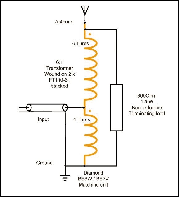

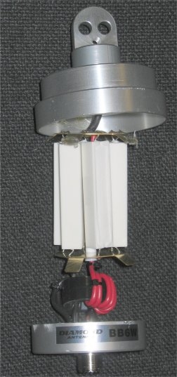

Sujet : Question d'antenne. Nouveau De Jacques Flamand  Le 06-02-2013 à 23:06 sta
    Ce genre de "balun-antenne-miracle" s'apparente plus a une antenne fictive qu'à une antenne réelle - voir la photo et le schéma - chacun en tirera les conclusions...... ========>>
    Jacques
Sujet : Question d'antenne. Nouveau De F6CER  Le 06-02-2013 à 23:37 sta
    l'énorme avantage de ce genre de trucs est que le ROS ne change pas même si on enlève le pauvre bout de fil qui en dépasse [:ouin:]
    Maintenant on appelle "Balun" absolument n'importe quoi , même une bobine de ficelle !
    on retrouve la même chose chez nos apprentis-sorciers avec leur fameuse "loop magnétique" .... comme s'il pouvait exister une "loop capacitive":-O
    dernière chose : par définition un "long fil" est une antenne dont la longueur est au moins égale à une longueur d'onde de la fréquence la plus basse : sur 2 MHz ça fait donc au minimum 150 mètres, cherchez l'erreur
Sujet : Question d'antenne. Nouveau De pluton  Le 07-02-2013 à 20:36 sta
    bonsoir Ilex
    [:Hi:]
    oui je partage ce qui est dit plus haut par Jacques et F6CER (désolé je ne connais pas le prénom de l'OM!)
    L'argument commercial :''Au dessus de 3 MHZ ,le TOS est de 2/1 ou mieux'' est bidon:
    Une charge résistive de 50 ohms présente un ROS de 1 sur une très large gamme ,ce n'est pas pour autant qu'elle rayonne :toute l’énergie HF est transformée en chaleur!
    :-D
    De plus, dans le texte de présentation de cette antenne on confonds TOS (qui s'exprime en %) et ROS qui est un rapport.(égal ou supérieur à 1)
    Pour ma part j'utilise : LEVY + échelle à grenouille + boite de couplage qui est un vrai ensemble multibandes.
