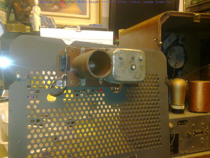

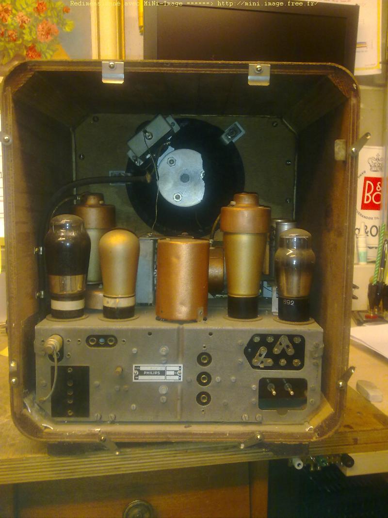

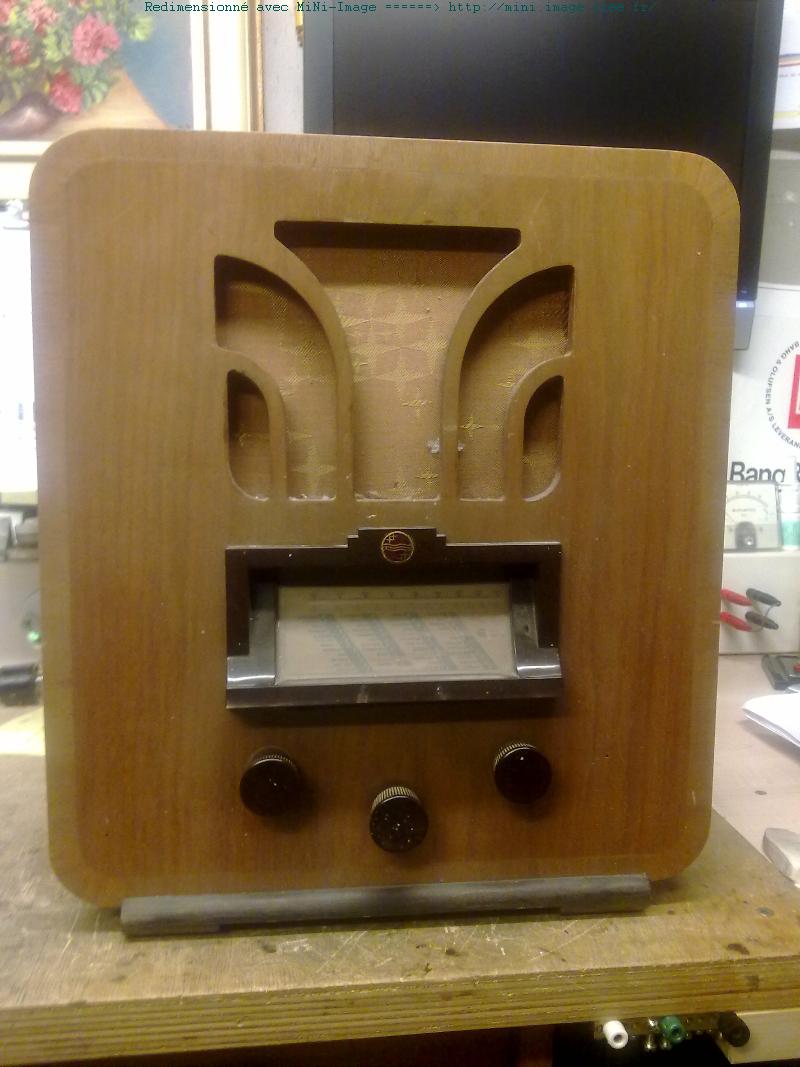

    Bonjour a tous,
    qui peux m'aider?
    je ne trouve pas la doc précise de cette poste !
    plus un petite photo (fleur) :o)
    se ne pas de la radio, me sa fait parti des réussites qui font plaisir. >>>>>>

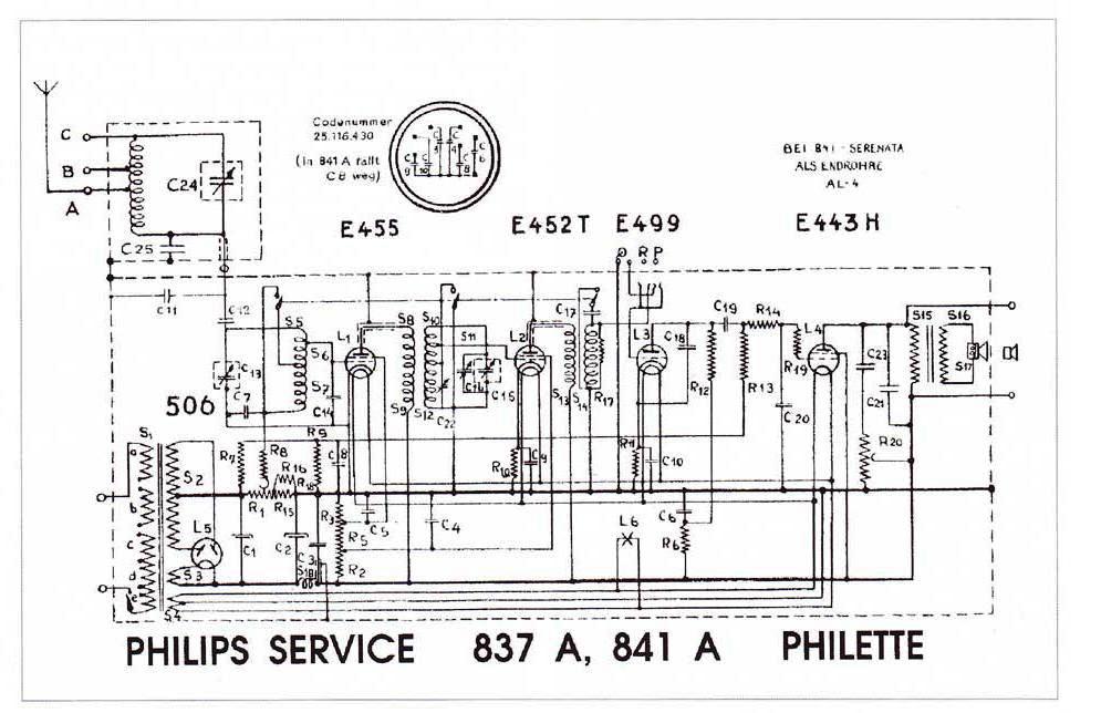

    Belle fleur tiens voilà le schéma
    Bozec

    Salut Phil salut bozec,
    se deux doc je les é trouvé
    J’emeré trouver la doc avec les valeurs des éléments
    @+ louis
