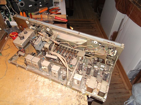

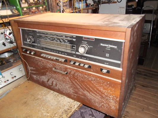

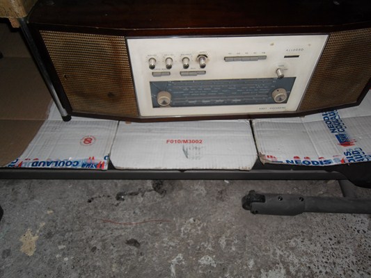

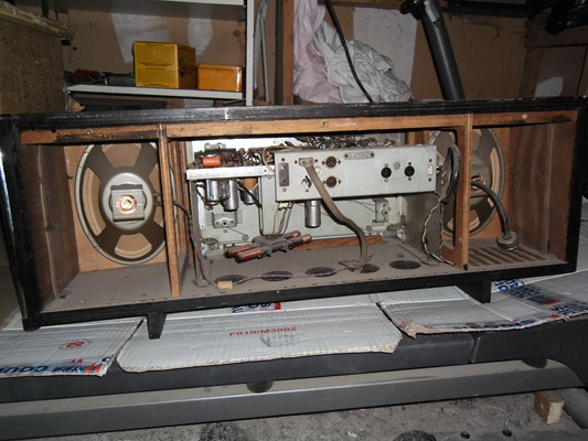

Sujet : trouvailles Nouveau De casevech  Le 10-02-2013 à 11:31 sta

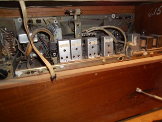

    ma promenade du dimanche
    suite
Sujet : trouvailles Nouveau De casevech  Le 10-02-2013 à 11:32 sta
    re suite
    re re suite
Sujet : trouvailles Nouveau De casevech  Le 10-02-2013 à 11:33 sta
    re re re
    r r r rr
Sujet : trouvailles Nouveau De casevech  Le 10-02-2013 à 11:34 sta
    r!!!!!!!!!!

Sujet : trouvailles Nouveau De bozec  Le 10-02-2013 à 11:39 sta
    Belles trouvailles il y a de quoi s'occuper pendant un bon moment!!!

Sujet : trouvailles Nouveau De Michel87  Le 10-02-2013 à 11:42 sta
    Du boulot jusqu'à Paques 8-()

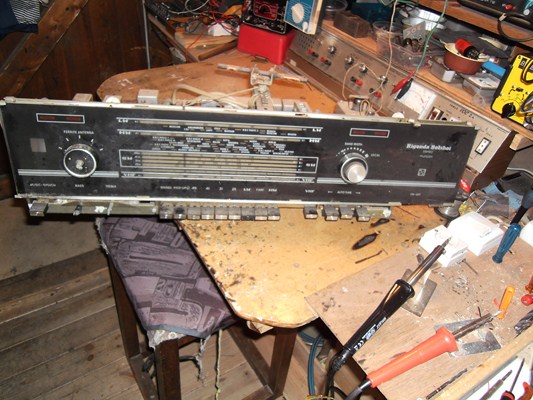

Sujet : trouvailles Nouveau De slouptoouut  Le 10-02-2013 à 11:46 sta
    Puréee !
    Un Rigonda Bolshoy ! (un volumineux postes AM-FM a recherche automatique, comme le Saba Breisgau lux ) j'avais eu le même, refilé par des amis marathoniens (mais pas au départ d'un marathon !)
    Et, au juste, vous avez les enceintes R-R-R qui vont avec ?
    (en l'occurence de belles grandes colonnes 3 voies à résonateur de heltmotz !)
    bon courage si vous voulez remettre le tout en route
    (sinon, rien que l'ampli de sortie BF et les enceintes valent déja le coup , avec cette partie là, bien rétrofitée, il y a de quoi faire danser 30 personnes avec !)

    helas pas d'enceinte mais vue que j'en ai pas mal et qui sopporte de la puissance pour cet engin 16 lampes ,un double push pull el84 exitet'il un shémas? rien que pour l'alimentation j'ai a changer 9 condos electro;
    jaimerais savoir l'origine du poste je n'ai pas le carton AR
    l'ensemble et un don d'un OM

Sujet : trouvailles Nouveau De slouptoouut  Le 10-02-2013 à 15:07 sta
    Bonjour (re)
    l'origine du poste est assez évidente, il est russe ! (ben oui, avec des composants dont le marquage est entièrement en cyrillique, et dont certains sont affublé des 4 lettres CCCP ...ça ne pouvais être que ruskof !)

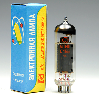

    les finales 6P14N sont équivalentes aux EL84,6BQ5,7189 ...et le montage de la BF est du genre Williamson (s'inspirer d'un schéma d'ampli en montage Williamson utilisant ces finales là )
Sujet : trouvailles Nouveau De slouptoouut  Le 10-02-2013 à 15:13 sta
    Et, pour les 6P14N , si vous voulez les mêmes, sachez que ce type de tube se fait toujours
    voire ici
Sujet : trouvailles Nouveau De Balast  Le 10-02-2013 à 15:28 sta
    [:Hi:]
    @Sloup:
    Le cliché pour illustration est une 6P14P.

    J'ai la doc du Rigonda Bolshoi, je l'ai obtenue car j'ai récupéré une épave de cet appareil (juste le châssis) et j'ai construit un ampli BF en récupérant les pièces et en utilisant le même schéma.
    Sachez qu'il faut impérativement remplacer les condos papiers car ils sont vraiment mauvais.
    Me contacter par mail si vous voulez le schéma.

    oui, il y a eu des 6P14n, des 6P14P, des 6P14NP, elles sont équivalentes broches à broches , la différence réside dans des variantes a construction renforcée, des variantes a tenue en tension améliorés, pour sortir plus de puissance ...
    (pour le cas d'un rigonda Bolshoy, et pour une utilisation "domestique" normale, toutes les versions conviennent ...)

    sur les condos c'est marqué K50-12
    50MK 450B???
Sujet : trouvailles Nouveau De Guy F6CTP  Le 10-02-2013 à 17:41 sta
    50µF 450 V c'est tout simple j'ai le dico franco russe pour l' électronique si tu veux
Sujet : trouvailles Nouveau De Balast  Le 10-02-2013 à 18:00 sta
    [:Hi:]
    @casevech:
    Pouvez vous poster une photo lisible du carreau de votre Rigonda ?

    oui, c'et 50µF450V (prendre des 47µF450V actuels)
    attention, sur la même platine alim, et dans la même présentation, il y a sous le même aspect, des 1000 µF25 ou 35v (prendre des 1000µF40v actuels)
    (les 1000µF, c'est le filtrage BT des étages discriminateur FM et décodeur stéréo , ces étages ne sont pas a tubes mais a semiconducteurs ...)

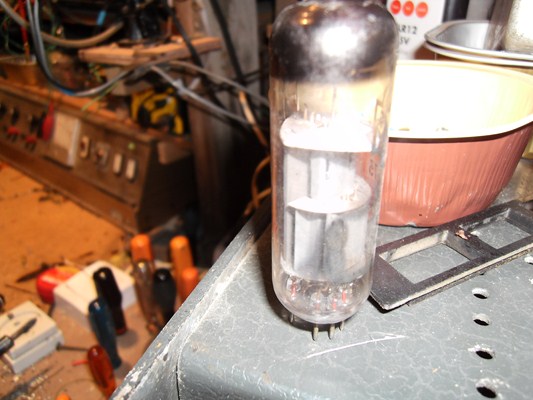

Sujet : trouvailles Nouveau De casevech  Le 13-02-2013 à 13:55 sta

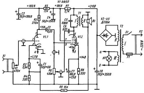

    salut sloopt pourrais tu me dire a quoi corespond la lampe russe immatriculer 605 dans le zero il y a une barre vertical ondirait une ecl 82 ou autre du meme genre.je viens de réussir a le faire craché mais pour un push pull il manque de puissance[:!!:]
Sujet : trouvailles Nouveau De Jean-B  Le 13-02-2013 à 14:32 sta
    Le "O" barré ---> Φ, soit Phi, correspond à notre lettre "F".
    Ceci écrit, une 6F5, ça ne ressemble pas vraiment à une ECL82 ! voir ICI
Sujet : trouvailles Nouveau De casevech  Le 13-02-2013 à 15:45 sta
    gros problème moi la mienne a un culot noval etressemble etrangement a une ecl82 86 et autre du meme genre
    il y a aussi une 6N1 (noval)
    6K4 miniature ressemble a une 6BA6[:??:]
Sujet : trouvailles Nouveau De Jean-B  Le 13-02-2013 à 16:05 sta
    En effet, il y a un problème.
    Tu peux faire une photo de la lampe avec les inscriptions ?

    Trouvé, un schéma russe avec une 6F5P --->
Sujet : trouvailles Nouveau De Jean-B  Le 13-02-2013 à 16:41 sta
    Et les caractéristiques ICI
Sujet : trouvailles Nouveau De casevech  Le 13-02-2013 à 16:45 sta
    fhotos

Sujet : trouvailles Nouveau De Jean-B  Le 13-02-2013 à 16:48 sta
    On ne voit pas les inscriptions ! mais ce doit être 6F5P , écrit en cyrillique, bien sûr.
Sujet : trouvailles Nouveau De casevech  Le 13-02-2013 à 17:01 sta
    difficile de prendre en photos l'inscription mais j'ai le su'mas du poste et c'est une605 avec la barre dans lle zero
Sujet : trouvailles Nouveau De Jean-B  Le 13-02-2013 à 17:42 sta
    La 6F5P=ECL85 = 6GV8 voir ICI
    Si tu regardes le schéma et les caractéristiques que j'ai mis plus haut, on doit être assez proche de la réalité.
    Pour le schéma, j'ai fait une recherche sur Google en écrivant en cyrillique. J'ai remplacé les caractères F et P avec l'alphabet disponible sur Wikipédia
Sujet : trouvailles Nouveau De Jacques Flamand  Le 13-02-2013 à 17:47 sta
    Pour le tube 6Ф5, voir ici:
    http://www.magictubes.ru/sprav/pdf/6f5p.pdf
    Jacques
Sujet : trouvailles Nouveau De slouptoouut  Le 13-02-2013 à 18:09 sta
    en effet, c'est une "copie russe d' ECL85" , sauf qu'ici ce n'est pas une lampe de balayage trame ...Ce tube sert d'amplificateur d'asservissement pour le moteur de la recherche automatique des stations .

    j'ai recu, en retard et non sans quelques ennuis informatique un message demandant des conseils sur le dépannage de la recherche automatique ...Je ne peux hélas pas donner de conseils , en effet :
    -sur l'appareil que je possédais, elle n'a jamais fonctionné correctement, le moteur tournais, certe, mais faisais n'importe quoi ! (heureusement que c'étais pas un tour ...sinon ça ferais longtemps que l'outil serait rentré dans le mandrin !)
    -toute cette partie, fort complexe, n'est pas du tout évidente a dépanner "a distance" par modem interposé ! (déja que, de visu, et avec l'appareil et les instruments de mesure idoine c'est pas simple !)
    -N'ayant jamais pu obtenir un fonctionnement censé de cet engin , j'avais supprimmé tous les étages HF et FI, et toute la circuiterie de recherche auto ...Pour en faire une sono pour des fêtes d'un club de portugais ! (certains diront "oh ! sacrilège :o[] )
Sujet : trouvailles Nouveau De casevech  Le 15-02-2013 à 08:36 sta
    oui sacrilège,a part la recherche auto il est d'une exellante sensibilité enFM je reçoi des stations
    que sur les les 5 récepteur FM que j'ai je ne capte pas par contre la 6x1 qui est sur le bloc FM
    ne correspond pas a une 6AL5.
    j'ai monter des EL84 neuves elle donne nettement mieux que celle d-origine
    j'aurais voulu chag' la lampes changeuse de frequence qui est une 6H11 et qui ressemble a une
    6BE6 est ce le cas
Sujet : trouvailles Nouveau De alain_co  Le 15-02-2013 à 13:54 sta
    J'ai un appareil de ce type en stock depuis ,et non restauré bien sûr !
    Je suis intéressé par son potentiel sonore (et la recherche auto ?)
    Si les interventions classiques de remplacement de capas et autres ne me posent pas de problèmes ,les mauvais contacts de sélecteurs a touches ou rotatifs me laissent de mauvais souvenirs !
    En clair je ne voudrais pas passer du temps pour me trouver devant un problème insurmontable de contact incurable
    Quel est vote avis là dessus?
    Alain
Sujet : trouvailles Nouveau De casevech  Le 15-02-2013 à 14:20 sta
    pour alain co
    cela ma fait 24 heures de travail,le problème des conctacts a été résolut avec du d'gripant pour circuit electrique evidemment un bon dépoussierage d'abord et nettoyage des circuits changement
    des tubes de puissace pour les autres tubes cela a l'air d'aller bien que j'aurais aimé en changer mais je n'ai pas réussi a trouver leurs équivalence pour les condos autre que chimique je n'ai rien changer
    et pour l'instant j'ai une puissance d'ecoute confortable et ayant mit des enceintes HI FI de bonnes facture j'obtient un tres bon registre de tonalité le seule problème a resoudre et celui de la recherche automatique et d'un tube HF qui derive en fonction de la temperature de fonctionnement
    et je n'ai pas trouver encor son equivalence par contre pour le restaurer il faut dela patience[:Hi:]
