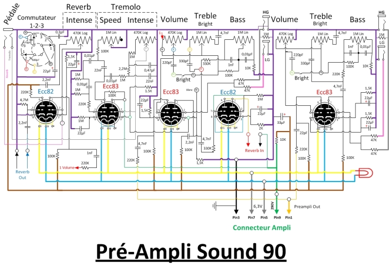

    J'ai une tête d'ampli Italien un Soud Supreme 90 tout lampes que je suis entrain de refaire.
    L'ampli comporte 1 Ecc83 et 2 El504 pour la Puissance
    Le preampli :
    2 Ecc83 1 par canaux en entrée
    1 Ecc82
    1 Ecc83 pour le trémolo
    1 Ecc82 pour la réverbe
    J'ai eux la tête ampli sans la réverbe à ressort .J'ai essayer avec une réverbe que j'avait récupéré d'un ampli à transistor ,mais cela ne donne rien (aucune réverbération et un gros bruit de parasite).
    D’après se que j'ai pu lire à droite à gauche c'est un problème d'impédance ,Vue qu'on ne trouve aucune info sur cet ampli .J'aimerais savoir si quelqu'un pouvais me calculer l’impédance d'entrée et de sortie de la réverbe qu'il faut installer.
    De L'accutronics certainement c'est celle qu'on trouve le plus facilement avec divers impédances et soi un type 4 soi un type 9.
    Je vous donne les Impédances des accutronics
    Types 4 :
    INPUT IMPEDANCE
    A = 8 Ohm
    B = 150 Ohm
    C = 200 Ohm
    D = 250 Ohm
    E = 600 Ohm
    F = 1475 Ohm
    OUTPUT IMPEDANCE
    A = 500 Ohm
    B = 2250 Ohm
    C = 10000 Ohm
    Types 9 :
    INPUT IMPEDANCE
    A = 10 Ohm
    B = 190 Ohm
    C = 240 Ohm
    D = 310 Ohm
    E = 800 Ohm
    F = 1925 Ohm
    OUTPUT IMPEDANCE
    A = 600 Ohm
    B = 2575 Ohm
    C = 12000 Ohm
    La HT est de 350 v et le préchauffage de 6.3 V
    Ci joint le schéma du préampli
    MERCI pour votre aide

    Ce qui m'étonne dans votre schéma est qu'il y manque le transfo de sortie (et aussi que vous représentez les brochages des lampes vus de dessus ce qui est à l'envers du schéma conventionnel !
Sujet : Reverbe pour Sound Supreme 90 Nouveau De wizhard  Le 12-02-2013 à 19:26 sta
    Exact, après vérification le 1 d'une ECC82 c'est la plaque d'une triode. Ce serait bien sûr possible avec une haute impédance d'entrée (environ 2k c'est un peu faible !!) mais dans ce cas la "bobine mobile" (elle travaille comme telle) ne devrait absolument pas retourner à la masse....il doit y avoir une erreur dans le schéma, un montage sans transfo serait possible mais dans ce cas la sortie devrait être sur la cathode !!. Et effectivement la représentation n'est pas conventionnelle, bien que le numérotage des pinoches soit correct. (sur ces doubles triodes, la pin 9 est bien le PM des filaments.)
    L'entrée reverbe du mélangeur est plus cohérente. Il doit effectivement manquer un TS (très petit !!) dont le primaire serait en série avec la HT, le secondaire attaquant l'unité réverbe(avec mise à la masse d'un côté du secondaire, peut-être pour simplifier le câblage.)
    Un tel montage (plaque au potentiel masse) ne serait envisageable qu'avec une forte polarisation négative de la cathode et de la grille, qui n'apparaît pas sur le schéma.

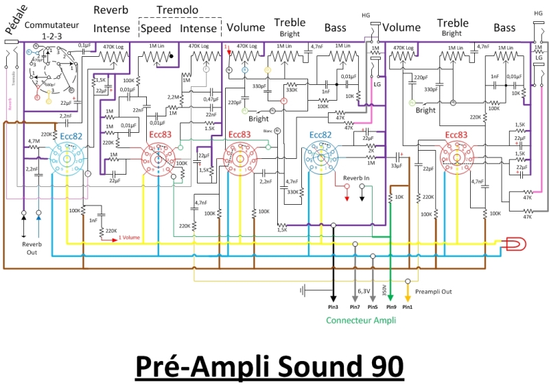

Sujet : Reverbe pour Sound Supreme 90 Nouveau De lginfo  Le 12-02-2013 à 20:55 sta
    Tous d'abord merci pour vos réponses.
    Effectivement le schéma est vue de dessus , pour les lampes le 1 et 9 est inverser.
    J'ai fait le schéma d'aprés la plaque électronique donc plus facile vue de dessus.
    Il n'y a pas de transfo supplémentaire pour la reverb .
    Effectivement il y à une erreur sur le schéma pas de masse sur le REVERB IN
    Je refait un schéma mofifier .
    Donc Si j'ai bien compris un tank avec une impédance d'entrée de 2 k serais ok.
    Mais quoi mettre en sortie le maximum donc 12K.
Sujet : Reverbe pour Sound Supreme 90 Nouveau De wizhard  Le 12-02-2013 à 21:25 sta
    Oui, avec 2,2n en série dans l'entrée 12 k ça devrait coller. Si le niveau était trop élevé il y aurait toujours moyen de diminuer un peu l'impédance, donc le niveau. essais à faire....
    De l'autre côté attention au fait que la connexion sera reliée à la HT. Attention aux masses baladeuses....

Sujet : Reverbe pour Sound Supreme 90 Nouveau De wizhard  Le 13-02-2013 à 09:57 sta
    Rebonjour....
    Le second schéma est nettement plus vraisemblable mais quelque chose me chiffonne : à l'époque les unités Hammond (seules disponibles !!) avaient l'entrée en très basse impédance, pratiquement celle d'un HP. De plus la bobine du transducteur d'excitation me semble assez peu isolée pour supporter la Ht.....J'en possède encore une de cette époque, malheureusement HS(fixation d'un ressort cassée), et à l'ohmmètre la bobine de l'entrée ne fait que 4 ohms....
    ça confirmerait l'idée du transfo, bien que l'ECC82 ne soit pas un tube de puissance. Et effectivement ce transfo pouvait être monté à l'extérieur du châssis ampli, sur l'unité, par exemple....
    Peut-être plus de tuyaux sur la doc de F2IJ.

Sujet : Reverbe pour Sound Supreme 90 Nouveau De lginfo  Le 14-02-2013 à 19:57 sta
    J'ai refait un schémas avec la bonne représentation des lampes.
    Le but du jeux c'est de remettre un Tank de réverbération en essayant de coller le plus possible a l'originale .
    J'ai vérifier la taille des transfos de réverb il ne peut pas rentrée dans le tank .
    D’après Wizard un tank de 2K entrée et 12k en sortie directement sur la Ecc82 devrais fonctionner .Le problème c'est un tank en 12k en sortie est introuvable . le seul que j'ai trouver c'est 2K en entrée et 2.5k en sortie.
