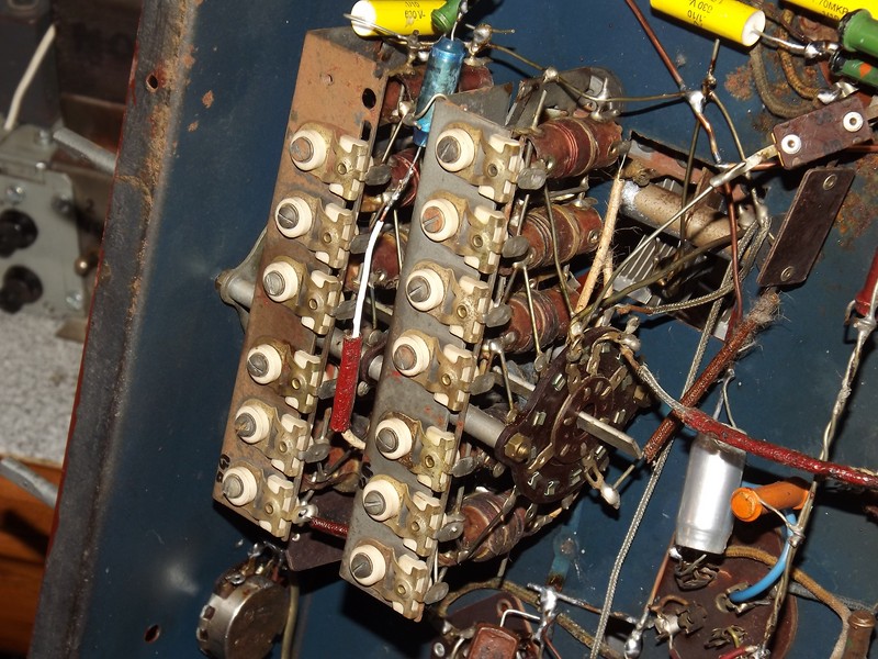

Sujet : Appel à mémoire... Nouveau De Totolagalène  Le 16-02-2013 à 14:59 sta
    J'en ai un que j'ai refait il y a quelques mois >>>>>>>>>>>>>>>>>>>>>>>>>>>>>
    Il y a 2 étages MF donc 3 TRs MF et un tube de plus (Tous les tubes sont de la série Octal).
    [:Hi:]
    PS: Je n'ai pas trouvé de Marque dessus.

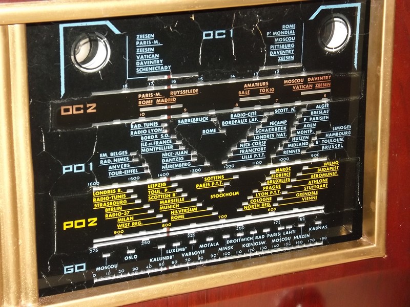

Sujet : Appel à mémoire... Nouveau De bthiry  Le 16-02-2013 à 17:01 sta
    il doit être d'origine belge d'après le cadran ...

    Le poste de Totolagalène est équipé de deux indicateurs d'accord ?
    On ne voit pas bien sur la photo. 8-()
Sujet : Appel à mémoire... Nouveau De Totolagalène  Le 16-02-2013 à 21:00 sta
    Tu délires toi, avec tes 2 indicateurs d'accord! :-D (Ce serait du jamais vu!).
    Non, l'autre trou (on a le droit de s'en occuper aussi!) c'est le tambour rotatif indicateur des gammes d'ondes (sans oublier P.U.) que je j'ai eu du mal à faire correspondre avec toutes
    les positions , et pourtant il n'y avait pas les 36!:-D
    [:Hi:]
    PS: Tu voudrais quand même pas que je te fasse une photo de toutes mes positions?:-D

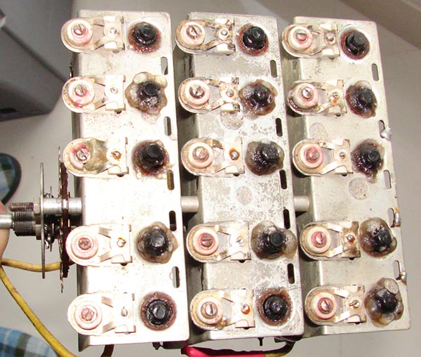

    Totolagalène serait-il possible d'avoir une petit photo des dessous de la bête sur la table d'opération (Voilà maintenant on tombe dans le SM !) :-D
    Enfin si tu en as pris pendant la séance...
Sujet : Appel à mémoire... Nouveau De Totolagalène  Le 17-02-2013 à 16:43 sta
    En regardant sous la jupe, tu veux voir quoi exactement?
Sujet : Appel à mémoire... Nouveau De murena  Le 17-02-2013 à 17:20 sta
    Bonsoir Totolagalène.
    La partie bloc d'accord précisément. Mais vu les recherches que je viens de faire cela ne vas pas m'aider beaucoup.
    En fait je recherche un bloc d'accord Artex 1520. Je cherche donc à trouver dans quels postes cela aurait pu être monté. Vu ses 5 gammes d'ondes c'est un bon marqueur pour le débusquer !
    D'après mes recherches faites sur le web (qq heures tout de même) le poste en question doit être de la marque "Toutlemonde". Ils ont fait des postes avec un cadran avec des stations belges et le style des sérigraphies de cadrans est vraiment typique
Sujet : Appel à mémoire... Nouveau De Totolagalène  Le 17-02-2013 à 17:42 sta
    Une belle pièce ce bloc! >>>>>>>>>>>>>>>>>>>>>>>
    Bon, je peux remonter le poste maintenant?
    [:Hi:]
Sujet : Appel à mémoire... Nouveau De murena  Le 17-02-2013 à 17:55 sta
    Merci beaucoup Totolagalène !
    Effectivement c'est un beau bloc et je peux pratiquement t'assurer (il faut toujours se méfier) qu'il s'agit bien d'un Artex. Mais pas du 1520 en tout cas.

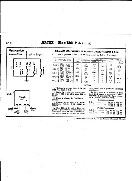

Sujet : Appel à mémoire... Nouveau De Pierre Roque  Le 17-02-2013 à 17:58 sta
    Bonjour murena
    Etes vous sur du No de votre Bloc , 1520 ne me dis rien , par contre le 1501 existe bien avec 5 Gammes GO-PO2-PO1-OC2-OC1
    J'en possede 2 complet avec les MF et les CV 3 cages

Sujet : Appel à mémoire... Nouveau De Pierre Roque  Le 17-02-2013 à 18:32 sta
    Le bloc 1501 Date de 1948 avec 2 MF de 472 Khz CV 3 cages de 130 pf chacune,je n'ai pas de reference du CV
    Sur un de mes Blocs , il manque la bobine oscillatrice GO

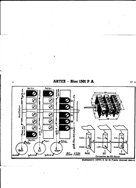

Sujet : Appel à mémoire... Nouveau De Totolagalène  Le 17-02-2013 à 18:44 sta
    Voici le 1501 avec un P comme Pierre que je salue au passage. >>>>>>>>
