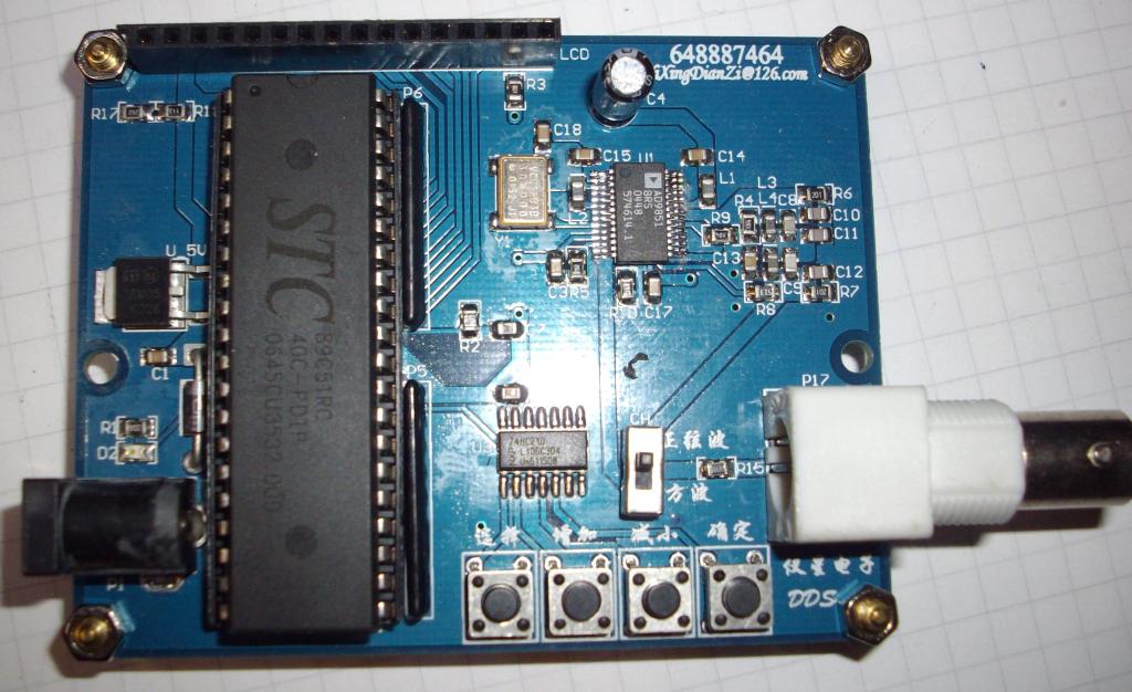

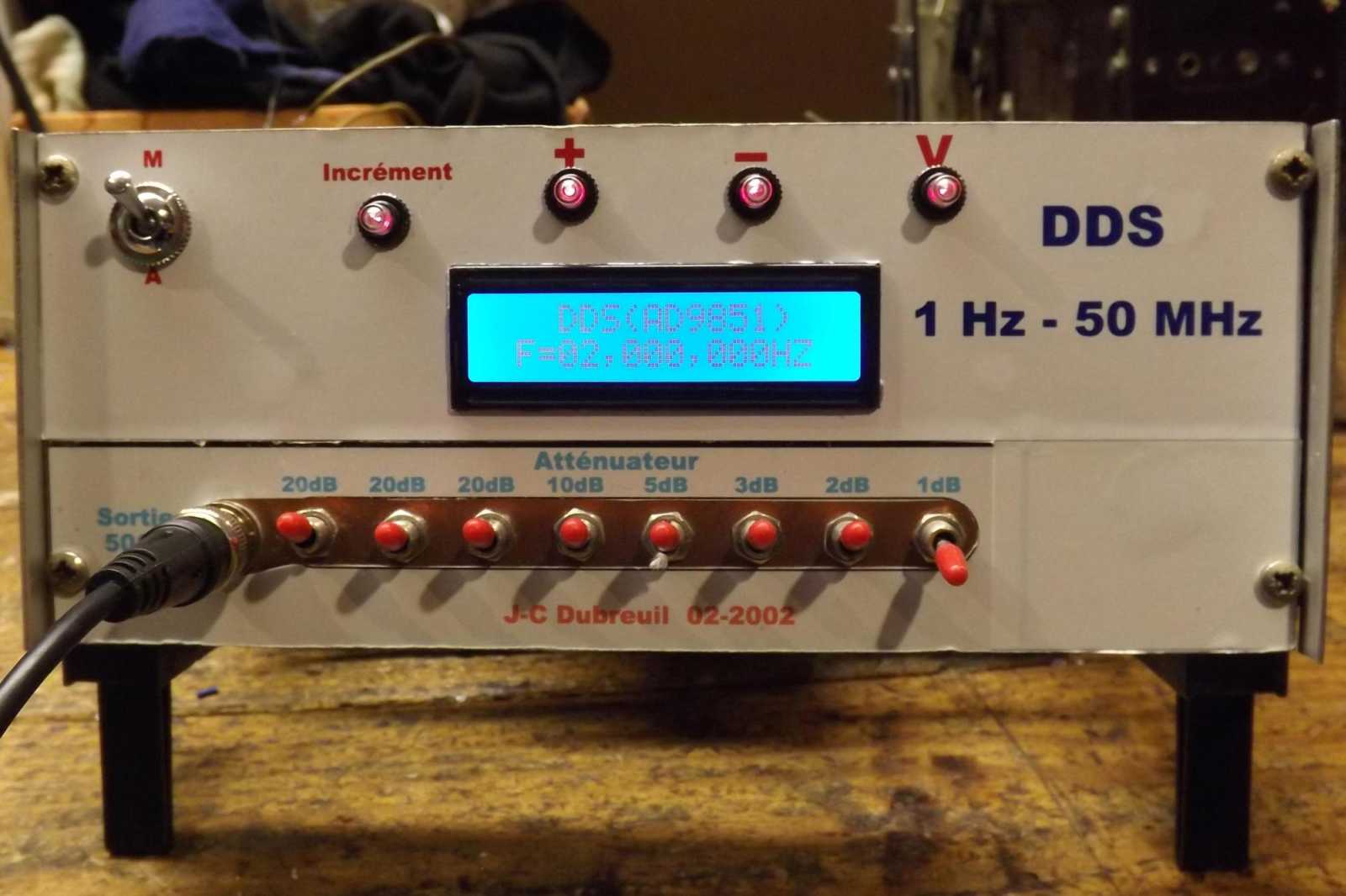

    Ma dernière réalisation est un générateur de fréquence élaboré autour d'un module DDS. Ce module que j'ai acquis par l'intermédiaire d'eBay, comporte un circuit intégré AD9851 et permet de générer des signaux sinusoïdaux de 1 Hertz à 50 MHz.
    Le module est fourni avec son alimentation et un cordon comportant une prise BNC et deux pinces crocodiles. Il est donc utilisable immédiatement.

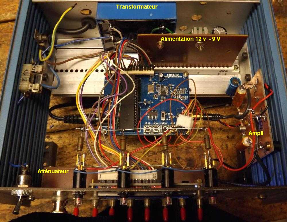

    Pour plus de confort, j'ai préféré l'incorporer dans un boitier qui m'avait servi pour un générateur VHF, dont j'ai conservé l'atténuateur 50 Ohm et le circuit d'alimentation que j'ai modifié pour fournir 12 V et 8,6 V (car je n'avais pas de régulateur 9 V).

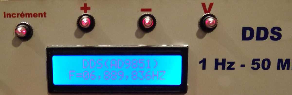

    La façade a été modifiée pour incorporer l'afficheur et dotée d'un nouvel adhésif à la partie supérieure correspondant aux fonctions du générateur de fréquence

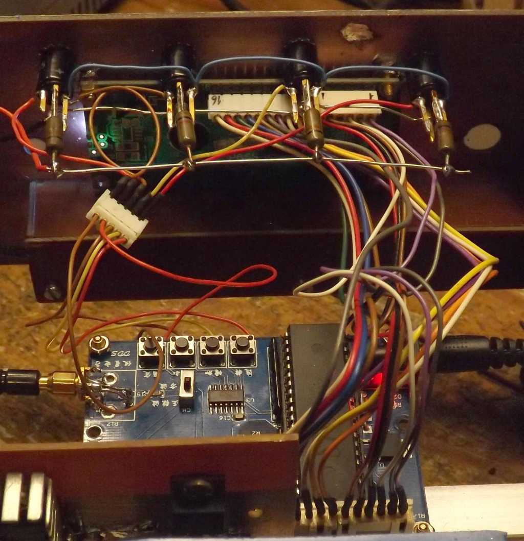

    Le module d'affichage déconnecté du circuit principal est relié à celui-ci par 16 conducteurs équipés de connecteurs de récupération.
    Pour les boutons poussoirs de commande, j'ai mis sur la façade quatre boutons poussoirs reliés au circuit principal par des conducteurs de petite section.

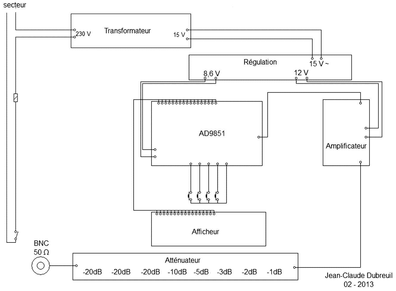

    Entre le module DDS et l'atténuateur j'ai inséré un amplificateur tampon qui permet d'obtenir en sortie 2V C à C sur 50 Ohm soit 0,7V efficace.
    Les schémas.

    La fréquence du signal est programmée à l'aide des boutons poussoirs en façade.
    - Le bouton de gauche permet de choisir l'incrément 1 Hz, 10 Hz, 100 Hz..... 10 MHz.
    - Les deux boutons + et - permettent d'augmenter ou de diminuer la fréquence.
    - Le bouton de droite valide la fréquence.

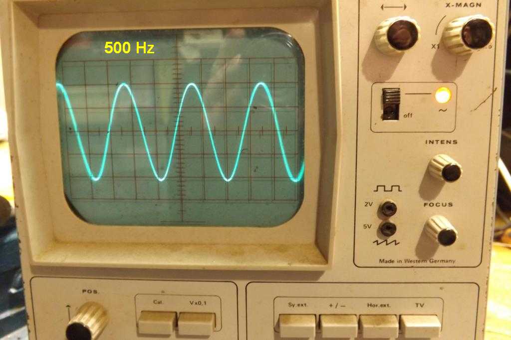

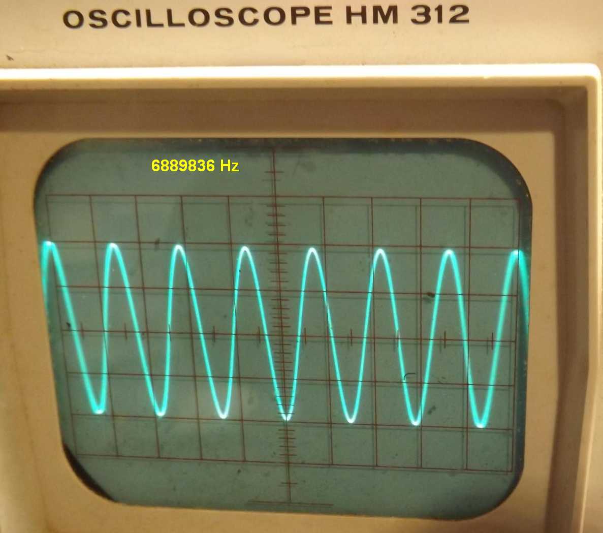

    Le signal obtenu présente une belle sinusoïde pour les fréquences que j'ai pu observer sur mon oscilloscope et la fréquence mesurée au fréquencemètre correspond parfaitement à la fréquence affichée.

    Votre réalisation m’intéresse car figurez vous que j'ai reçu ce module par hasard venant de mon chinois préféré car je lui avis commandé le module LC meter pour 16 euros port compris et c'est un gentleman car il s'est confondu en plate excuse et m'a envoyer un autre module ce qui fait que ce générateur verrait bien sa place dans une réalisation comme la votre ce qui me fait un peu peur c'est la liaison déporté de l'afficheur si vous pouviez m'en dire plus.

    quant à l'afficheur, je suppose qu'il a une ou deux lignes de 16 caractères, en général on peut le déporter d'une bonne quinzaine de cm sans crainte

Sujet : Générateur de fréquence Nouveau De JC Dubreuil  Le 17-02-2013 à 18:16 sta
    L'afficheur est un modèle 1602A 2 lignes de 16 caractères.
    La liaison a été réalisée avec des éléments de récupération.
    Côté afficheur ce sont deux barrettes femelles, l'une de 10 connexions et l'autre de 6 connexions que j'avais récupérées sur du matériel électronique avec les fils.
    De même côté module ce sont les embases mâles qui étaient sur circuit imprimé.
    Le soudage des fils sur les embases mâles est un peu délicat car le plastique fond facilement. En tenant la broche avec un pince crocodile et en soudant rapidement l'opération se réalise sans déformation. Un petit morceau de gaine thermorétractable sur chaque soudure garantit l'isolation entre les broches.
