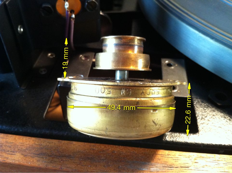

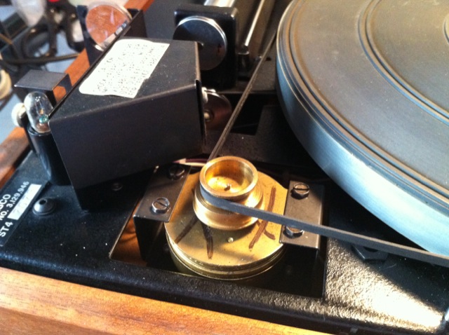

    Bon, j'ai tout démonté. Voici quelques clichés faisant le tour du sujet. La première montre la platine dans son intégralité... après quarante années. Le bouton en face du bras sert à relever/rabaisser ce dernier, et celui qui est au bord du plateau met la machine en marche avec une pichenette pour lancer le moteur synchrone.
    La deuxième montre la transmission avec courroie plate de 1mm d'épaisseur (notion importante si l'on veut que la platine tourne à 33 tr/min 1/3. La poulie est étagée pour le passage en 45 tr/min, le changement de vitesse est manuel car le 45 tr/min est très très occasionnel. C'est ce fameux moteur qui fait un bruit de ferraille.
    Suite au prochain numéro...
Sujet : Moteur pour tourne-disque Nouveau De grognon27  Le 20-02-2013 à 22:21 sta
    ...sur ces photos le moteur est désolidarisé de la machine et les dimensions sont données à titre indicatif. Il est du même principe que les moteurs ERA mais là il est alimenté en 230V et consomme 6W dont 5 en vraie chaleur. Le couple est ridiculement bas et l'inertie du rotor très très basse. Ceci est très favorable à la régularité de la vitesse du plateau. Comment dit-on euh, ah oui Wow and Flutter and Rumble pas trop mauvais.

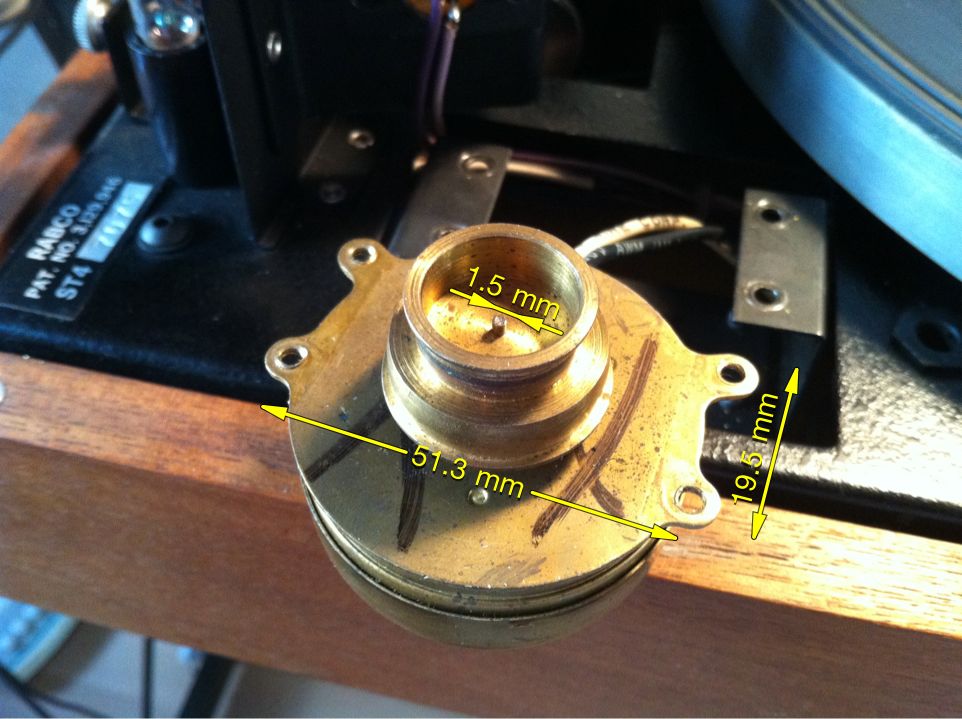

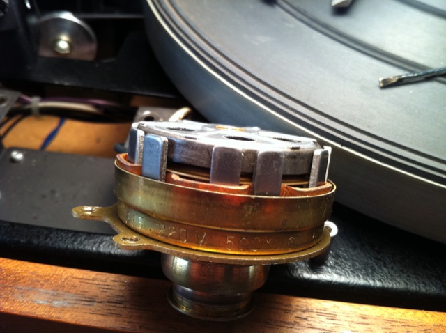

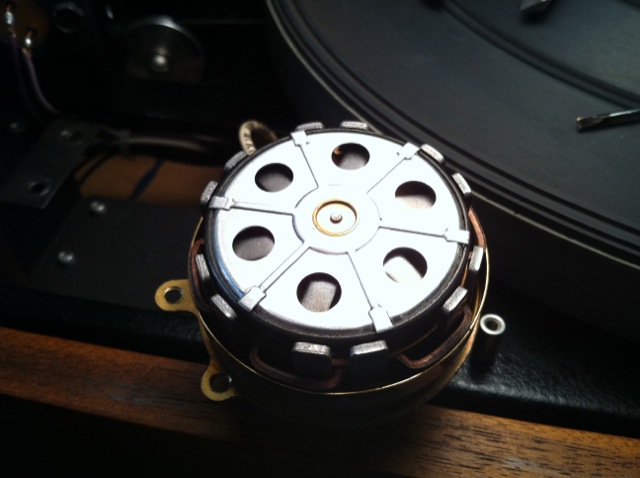

    ...enfin, merci pour votre patience, voici le démontage le plus complet que je puisse faire. En fait il n'y a pas de crapaudine et le rotor n'est guidé que par le palier supérieur, libre en rotation et fixe en translation. Je n'ai pas osé exploser ce palier qui a quand même bien du jeu. J'ai réglé l'écartement des pièces polaires pour que, quelque soit le jeu il n'y ait jamais de frottements entre stator et rotor. J'ai aussi abreuvé la bête d'huile genre machine à coudre. Après... je suis sec !
    Bon j'ai tout bien remonté, et malheureusement la platine ferraille toujours, à 10 dB de moins cependant, mais c'est très insuffisant lors des piani d'orchestre.
    Je n'ai pas d'idée sur la façon dont est conçu ce fichu palier !
    Merci de m'avoir lu.

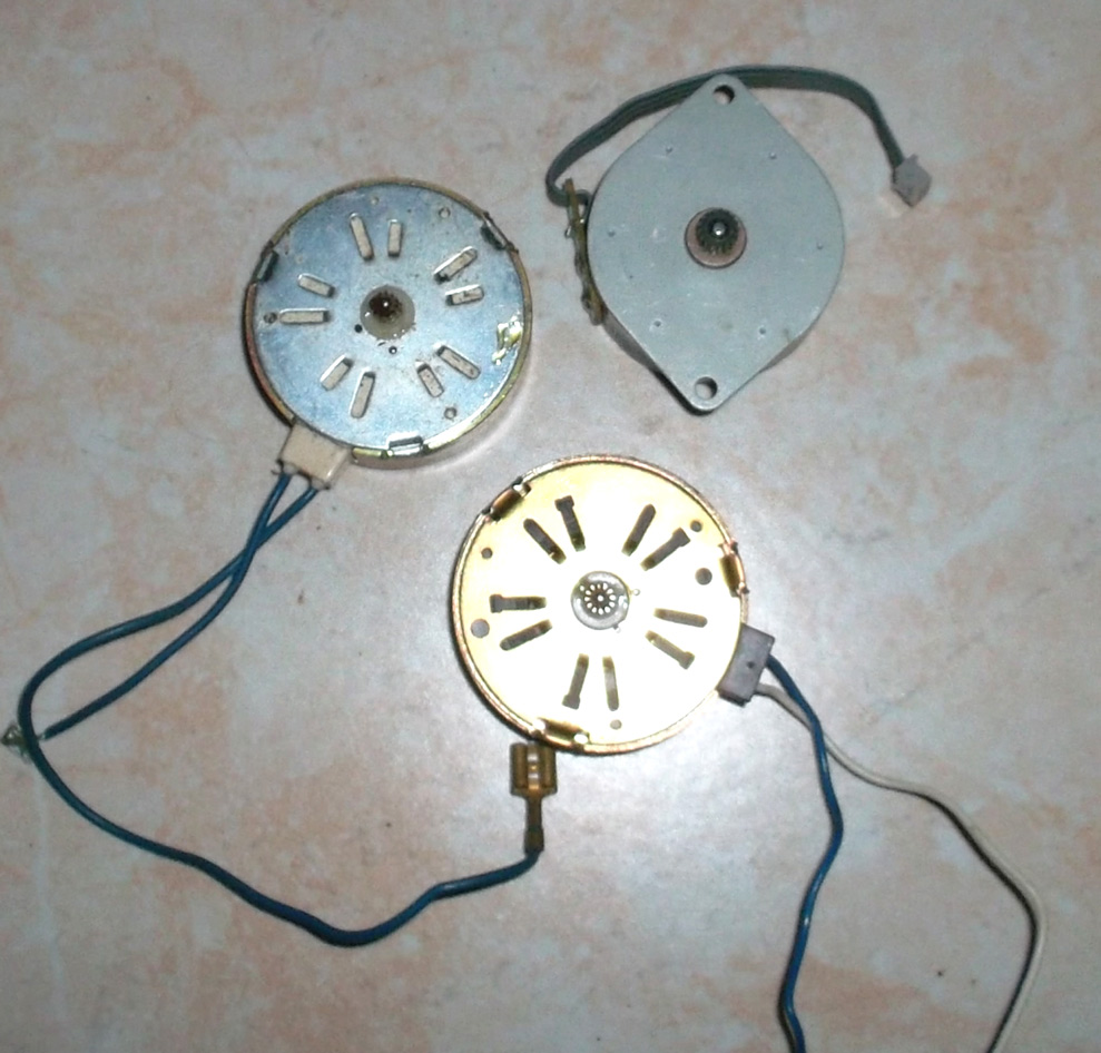

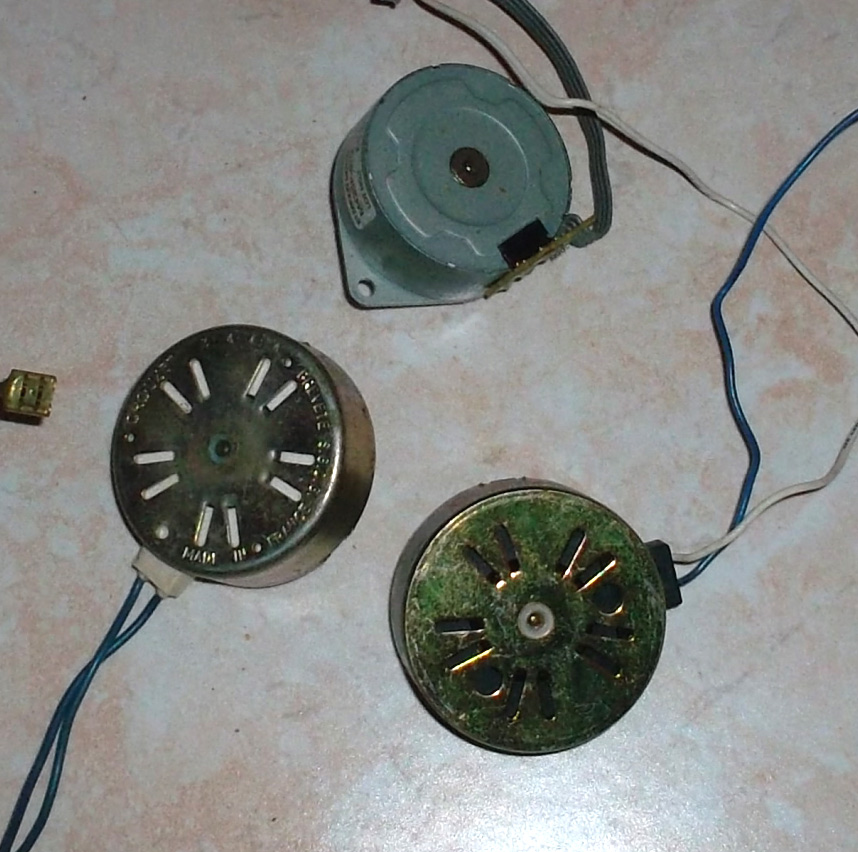

    J'ai ceux la juste a vérifier la vitesse si cela pourraient convenir!;-)
    Filoch.....:o)
Sujet : Moteur pour tourne-disque Nouveau De Filoch.+linux..  Le 20-02-2013 à 22:57 sta
    Suite .....
Sujet : Moteur pour tourne-disque Nouveau De Filoch.+linux..  Le 20-02-2013 à 23:11 sta
    C'est un 12 pôles apparemment ,je pense qu’il pourrait être réparable si il n'y a pas de limaille et de rouille a l'interrieur.:-)

Sujet : Moteur pour tourne-disque Nouveau De grognon27  Le 20-02-2013 à 23:27 sta
    Re-bonsoir
    Sur les deux dernières photos du moteur dépouillé il n'y a plus la poulie, ça ne se voit pas trop. Mais l'axe est toujours prisonnier d'un palier en polymère. Et là je coince !
    Bien à vous.
Sujet : Moteur pour tourne-disque Nouveau De Filoch.+linux..  Le 20-02-2013 à 23:35 sta
    Les paliers sont certainement similaires pour certains moteurs "Brushless" des ventilateurs pour "ordi"un tube en bronze friter, de la longueur de l'arbre ajuster au µ .:-)
Sujet : Moteur pour tourne-disque Nouveau De Filoch.+linux..  Le 20-02-2013 à 23:42 sta
    L'axe doit être de 2 diamètres différent quelque centièmes et emmancher a force dans l'induit "rotor"pour éviter le jeu de translation.:-)
