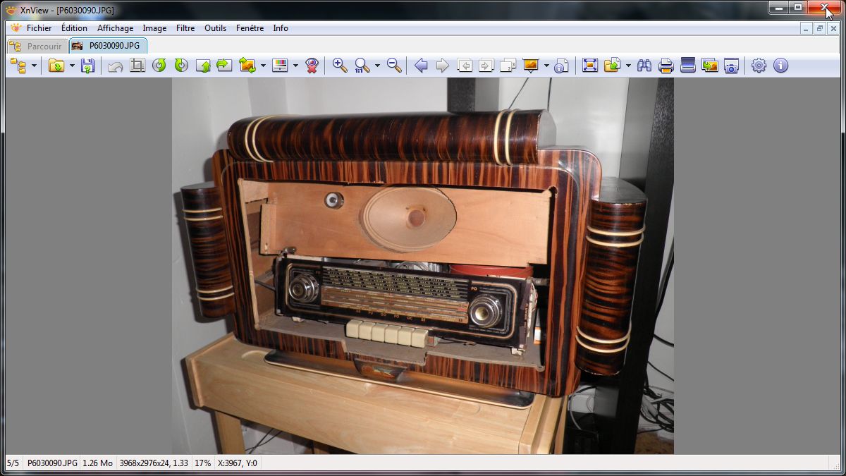

Sujet : tsf en panne Nouveau De abdocuhe  Le 21-02-2013 à 11:25 sta
    rebonjour grognon27
    ci-joint une photo de mon poste radio pour avoir une idee
    merci
Sujet : tsf en panne Nouveau De audiovalve  Le 21-02-2013 à 14:33 sta
    un beau "zoreilles" dont l’ébénisterie est superbe !
Sujet : tsf en panne Nouveau De bernard tsfallier  Le 21-02-2013 à 15:51 sta
    Malheureusement, je crains que le couple chassis ébénisterie soit un couple recomposé.
    Peut être une caisse couguar:-):-):-)
Sujet : tsf en panne Nouveau De XYZ du 56  Le 21-02-2013 à 16:00 sta
    L'ébénisterie d'origine est magnifique.
    Quant au contre-plaqué support du HP, on voit bien qu'il n'est pas de ces années là.
    Mais ça peut se cacher et faire une façade d'enfer!!!

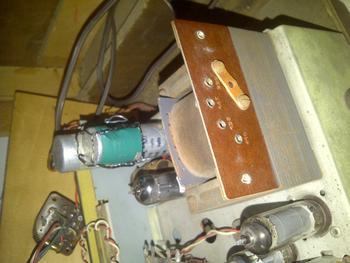

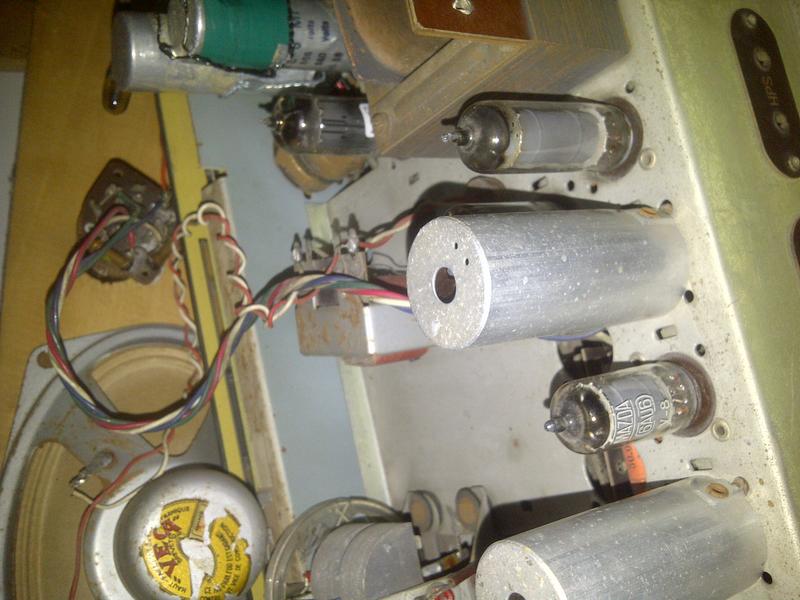

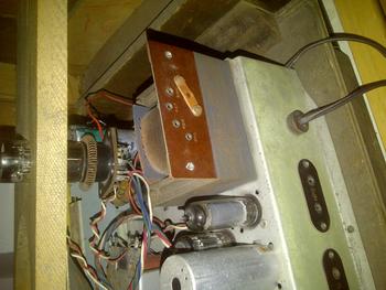

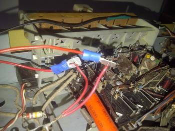

Sujet : tsf en panne Nouveau De abdocuhe  Le 21-02-2013 à 16:21 sta
    voici des photos de mon poste
    merci a vous tous pour votre aide

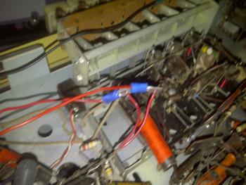

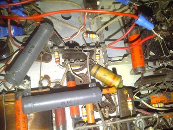

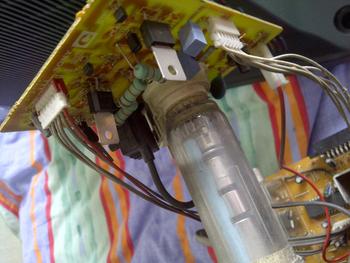

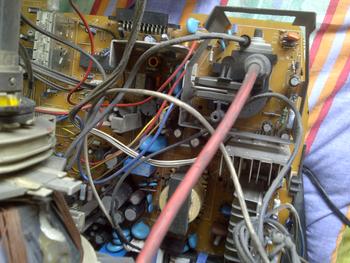

Sujet : tsf en panne Nouveau De abdocuhe  Le 21-02-2013 à 16:25 sta
    voici les photos je m'excuse y a deux photos d'une tv
    merci
Sujet : tsf en panne Nouveau De abdocuhe  Le 24-02-2013 à 11:53 sta
    y a t-il une personne qui peut m'aider a redemarrer mon poste tsf des annees 50/60
    voir photo

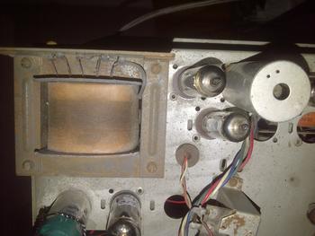

Sujet : tsf en panne Nouveau De abdocuhe  Le 24-02-2013 à 17:54 sta
    bonjour jean roland,
    je reside au nord de la france a lille centre
    quel transfo equivalent avec qui je peut remplacer le mien (voir photo)
    comment brancher les condo sachant qui y a une sortie - et 2 sorties +
    merci

Sujet : tsf en panne Nouveau De abdocuhe  Le 26-02-2013 à 18:03 sta
    bonjour;
    chez qui je peut trouver un transfo pour poste tsf des annees 50/60 voir photo
    merci
