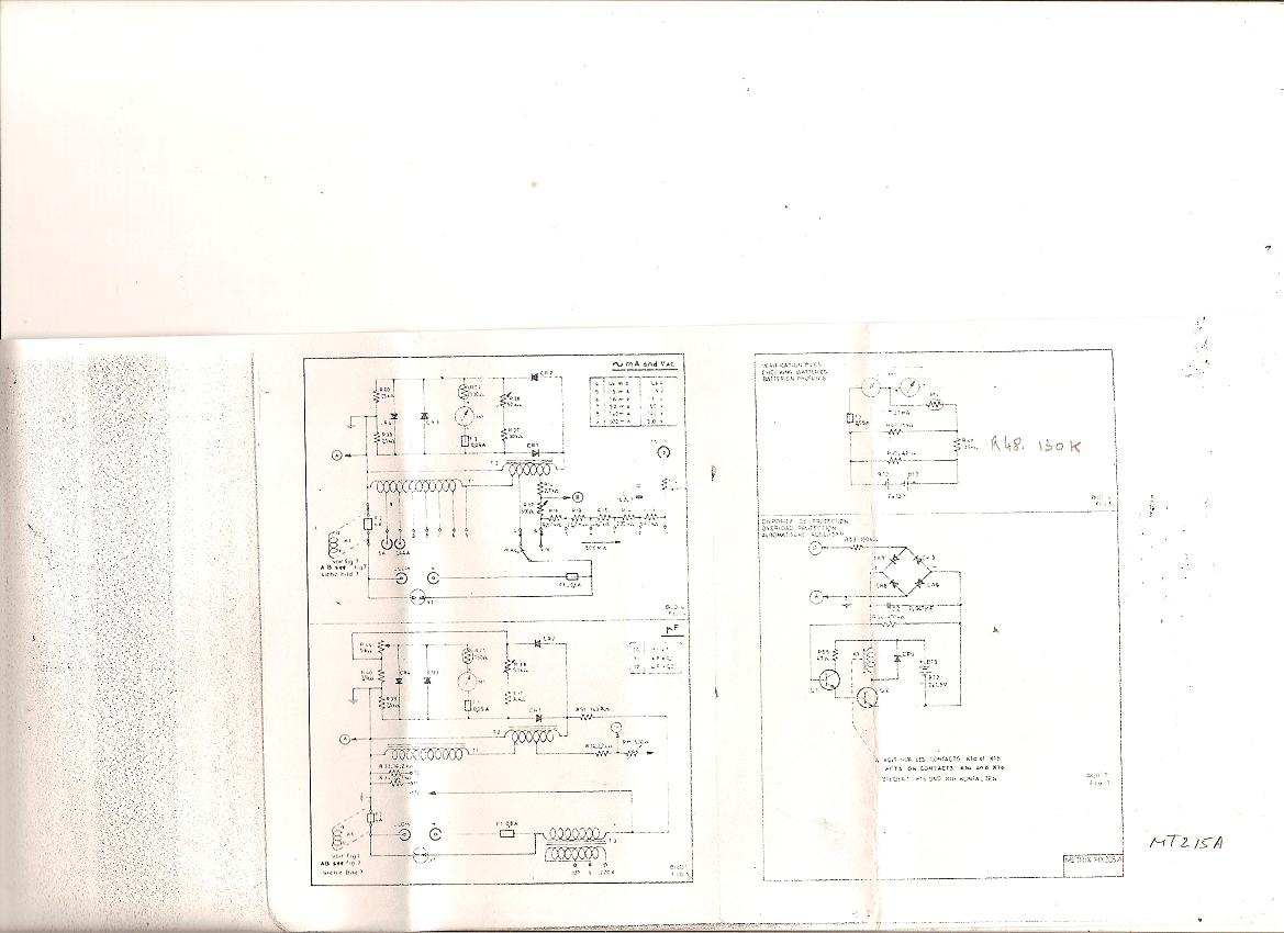

Sujet : metrix mt 215 Nouveau De Adams  Le 23-02-2013 à 18:54 sta
    Scan fait à partir de photocopies , c'est pas terrible mais je n'ai rien d'autre.
Sujet : metrix mt 215 Nouveau De Adams  Le 23-02-2013 à 18:56 sta
    Suite
    Pour les valeurs je peux essayer de lire l'original qui est un peu meilleur.
Sujet : metrix mt 215 Nouveau De kurec  Le 23-02-2013 à 23:47 sta
    Bonjour Adams et merci pour votre envoi c est deja le bon geste qui compte et la promptitude avec la quelle vous m avez envoyé cella ...c est tres gentil cella me donne une premiere vue et idée de shéma de l appareil .C est vrai que a l utilisation c est inexploitable car on ne distingue pas les valeurs des composants . et il ya bcp de traits de schema éfaces .vous m'excuses si je abuse a vous demander d éessayer si vous avez un bon vieux scanner de style epson ou kodak des annes 1990 -2005 qui avait une vraie interface de scan dans ce cas vous pousses le contraste au maximum exploitable pour faire resortir les traits ensomme les accentuer pour voir les traits au bezoin retracer a la plume sur le 1er scan puis une fois corrigés et remarqué vous les rescanes pour moi ou vous me faites un envoi par courrier je vous paye les frais et comme je sais que dans la vie on a tous bcp des chats a fuetter vous prenez votre temps et des que cella vous sea possible vous me faites un mail ..ce sera vraimment un dernier espoir d avoir une doc exploitable car je ne la trouve nullepart et je commence vraiment a regretter mon achat un peu precipité ..Merci encore et a tres bientot ...
Sujet : metrix mt 215 Nouveau De Adams  Le 24-02-2013 à 10:29 sta
    Pour l'instant je ne peux rien faire de plus , je viens de changer de PC ,le logiciel de l'imprimante/scanner n'est pas encore dedans .
