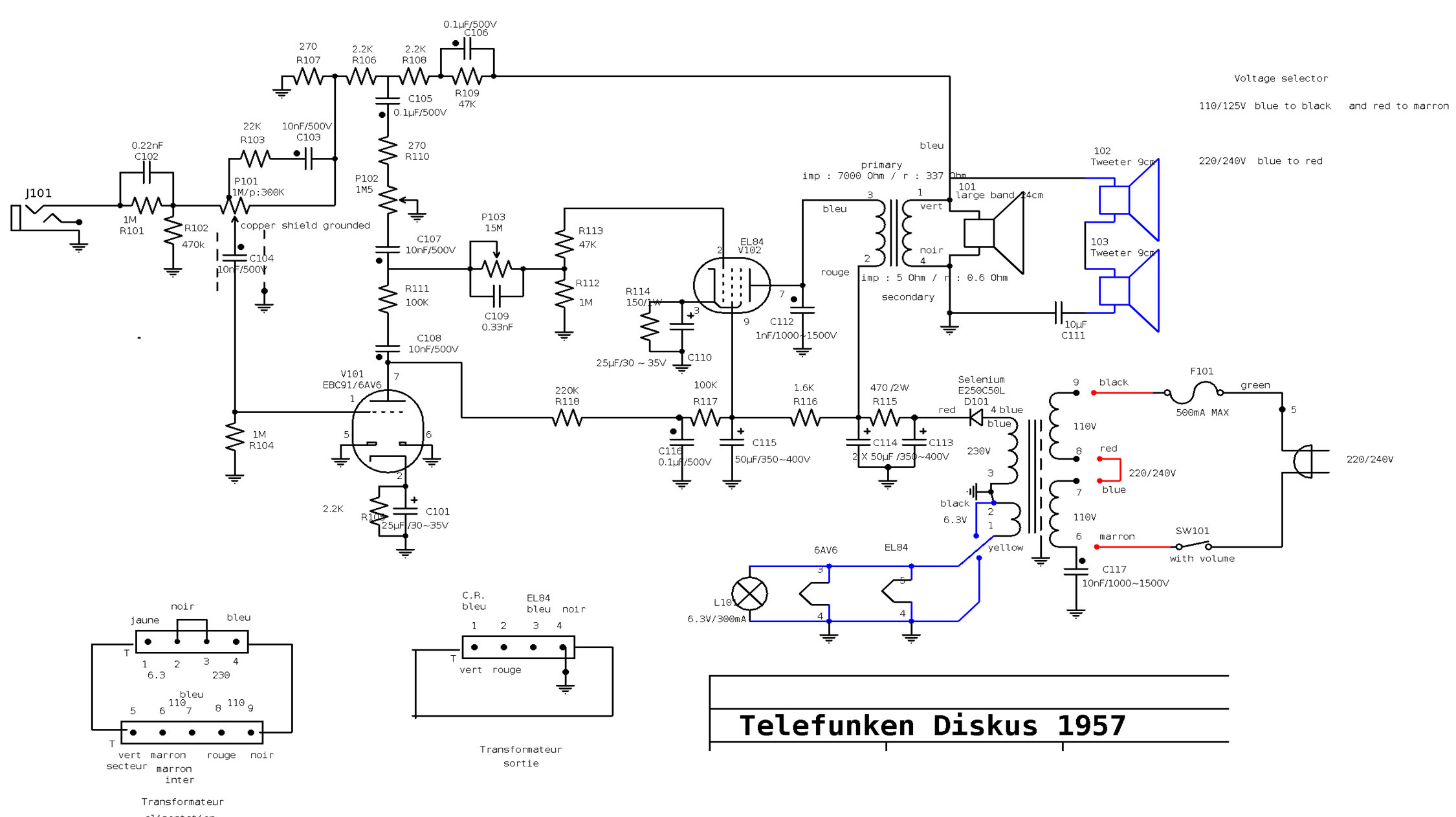

Sujet : Puis je passer à 2x100µf au lieu de 2x50 µF Nouveau De georgesgiralt  Le 24-02-2013 à 14:06 sta
    L'ampli de cet électrophone est équipé d'un redresseur sélénium simple diode et de 2x50 µF 350V. J'ai dans mon tiroir soit 2x50µf soit 2x100 µF toujours en 350 V (des capas FT Allemagne en pot à visser, "comme avant", vendues par "Ask Jan First")
    Alors, laquelle je mets ?
    Qu'en pensez vous ?
.PDF

    je dirais qu'on peut sans risque monter le 2*100µF , a condition d'ajouter une résistance série de 150 ohms environ (bobiné 4 à 6W) en série avec le redresseur ( il serai préférable de remplacer le dit redresseur si celui ci est d'origine)

    Voilà ci-joint le schéma en JPEG.
    La substitution du redresseur au sélénium est effectivement une sage précaution.
    Personnellement, je pense que si l'appareil fonctionne actuellement, il serait bon de mesurer la HT sortant de la cellule de filtrage. Par la suite, il faudra intercaler après mise d'un dispositif de redressement au silicium de mettre en place une place une résistance dont la valeur sera celle qui permettra de retrouver la HT nominale.

    Pour améliorer l'efficacité du redressement, le mieux est de virer le redressement mono-alternance, de le remplacer par un redresseur en pont genre 4 X 1N4007 et de maintenir un filtrage de 2 X 50 uF. Il faut bien entendu que le point 3 du transfo soit débranché de la masse et que la résistance de filtrage soit adpatée.

    Ma question est plutôt sur la survie du pont d'origine si je lui met cette grosse gamelle derrière !

    Dans ce cas je garderais les valeurs d'origine, mais vérifiez le courant inverse de votre redresseur.

    ce n'est pas un pont de diodes mais un redressement simple alternance !!!!

On peut également mettre en série avec le redresseur sélénium une 1N4007 discrètement, par sécurité. Ainsi on conserve le pont et sa chute de tension spécifique avec la diode qui lui évite de ramasser la tension inverse dans les moustaches et au pire si il se mettait en cc un jour on n'y verrait absolument rien, ça continuerait à fonctionner pareil.
Pour le filtrage si ça marche bien et que c'est prévu avec 2x50µF pourquoi mettre plus gros ? ça n'apportera rien de plus.

    attention si on met un pont à recâber correctement:
    les bornes 2 et 3 du transfo ne peuvent plus être reliées entre elles
    la borne 3 du transfo ne peut plus être connectée à la masse
    la borne 2 du transfo doit être connectée la masse.
    il y a moyen d'encore améliorer en recâblant les filaments pour qu'ils ne soient pas
    reliés à la masse d'un côté, en ne connectant pas la borne 2 du transfo à la masse et en installant une résistance ajustable bobinée de 100 ohms avec le curseur à la masse et les extrémités connectées en 1 et 2 du transfo. La résistance est à régler pour avoir le minimum de ronflette.

    Je n'aime pas remplacer, si je peux l'éviter, les redresseurs sélénium car le redressement à diodes "ne fait pas pareil"; (il faut ajouter des condos, une résistance... bref )
    Il faut noter que le câblage est très soigné, avec le condo d'entrée blindé.
    Je vais monter le 2x50 µF et garder le gros pour un autre poste. Cet ampli et ses 3 HP vont servir de baffle pour mon ordi...
