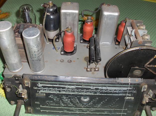

    je recherche le scan ou une photo du cadran du poste S.A.DI.R. A 532, ainsi que le plan
    j'ai une résistance cassée et je ne connais pas sa valeur ( voir photo )
    merci pour votre aide

    Bonsoir.
    Indique nous les couleurs dans l'ordre suivant: Corps, bout, point.
    [:Hi:]
Sujet : SADIR A 532 Nouveau De François  Le 24-02-2013 à 19:52 sta
    bonsoir Totolagalène
    le problème la résistance noire a la peinture écailler (sur la photo le bleu correspond à l'intérieur de la résistance) et je n'ai aucune inscription noter en dessous

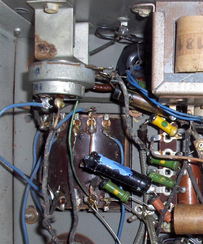

    La couleur de l'intérieur ne nous intéresse pas.
    Si la résistance cassée est celle qu'on croit voir en bas, le corps est rouge (ou orange), le bout est de la même couleur que le corps et il ne manque que la couleur du point qu'on ne peut distinguer; il est d'aileurs tout à fait possible qu'il n'y ait pas de point; ce qui signifie qu'il est de la même couleur aussi que le corps
    Si tout est rouge çà fait 2.200 Ohms, si tout est orange çà fait 33.000 Ohms.
    Mais t'as du boulot autre que le remplacement de cette résistance, on voit qu'aucun condensateur n'a été changé et c'est impératif sans parler des gros condensateurs de filtrage qu'on ne voit pas ici.

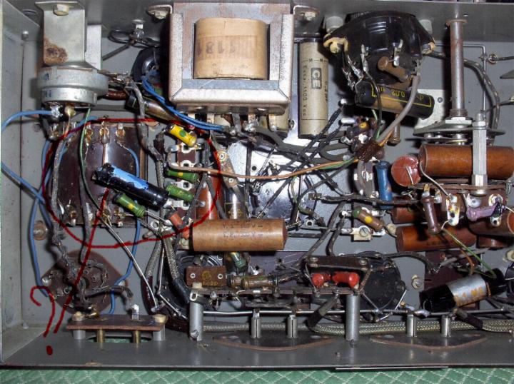

    je dirais , pour les résistances du "groupe" de polar :
    -100 ohms bobiné (la toute noire qui est "cassée") en série avec 30 ohms (la orange/noir/noir, qu'on voit en dessous a sa droite)
    ca ferait 130 ohms (valeur tout a fait plausible pour un poste équipé d'une EBL1) avec une prise intermédiaire à 30 ohms (pour la polar de la préampli BF )
    essayez avec ces valeurs et mesurez les tensions sur la EBL1 (supposé bonne ! ces lampes EBL1 sont réputé peu fiables et souvent pompées ou gazeuse) et le courant plaque de ce tube pour vous assurez que c'est "dans les cloux" (il y a de forte chance que ça soit bon a tres peu de choses pres)

    quand a la résistance rouge en bas, ce n'est surement pas une résistance de polar, vu qu'elle est shunté par un petit condo mica , et placé vers le dernier transfo MF , ce serait plutot une résistance du circuit de détection, ou de C A V (ordre de grandeur 200 k-ohms à 2 meghoms ) et vu qu'il n'y passe que des courants de l'ordre de quelques microampères elle n'est surement pas grillé électriquement ! (reste , pour celle là, l'éventualité d'un choc mécanique)

    Sinon il reste souvent possible de mesurer la résistance en plaçant l'électrode sur l'extrémité sans sa patte. Si c'est juste la patte arrachée la valeur lue au multi mètre sera la bonne. Si il en manque un bout cela nous donnera tout de même une indication sur la valeur du multiplicateur.

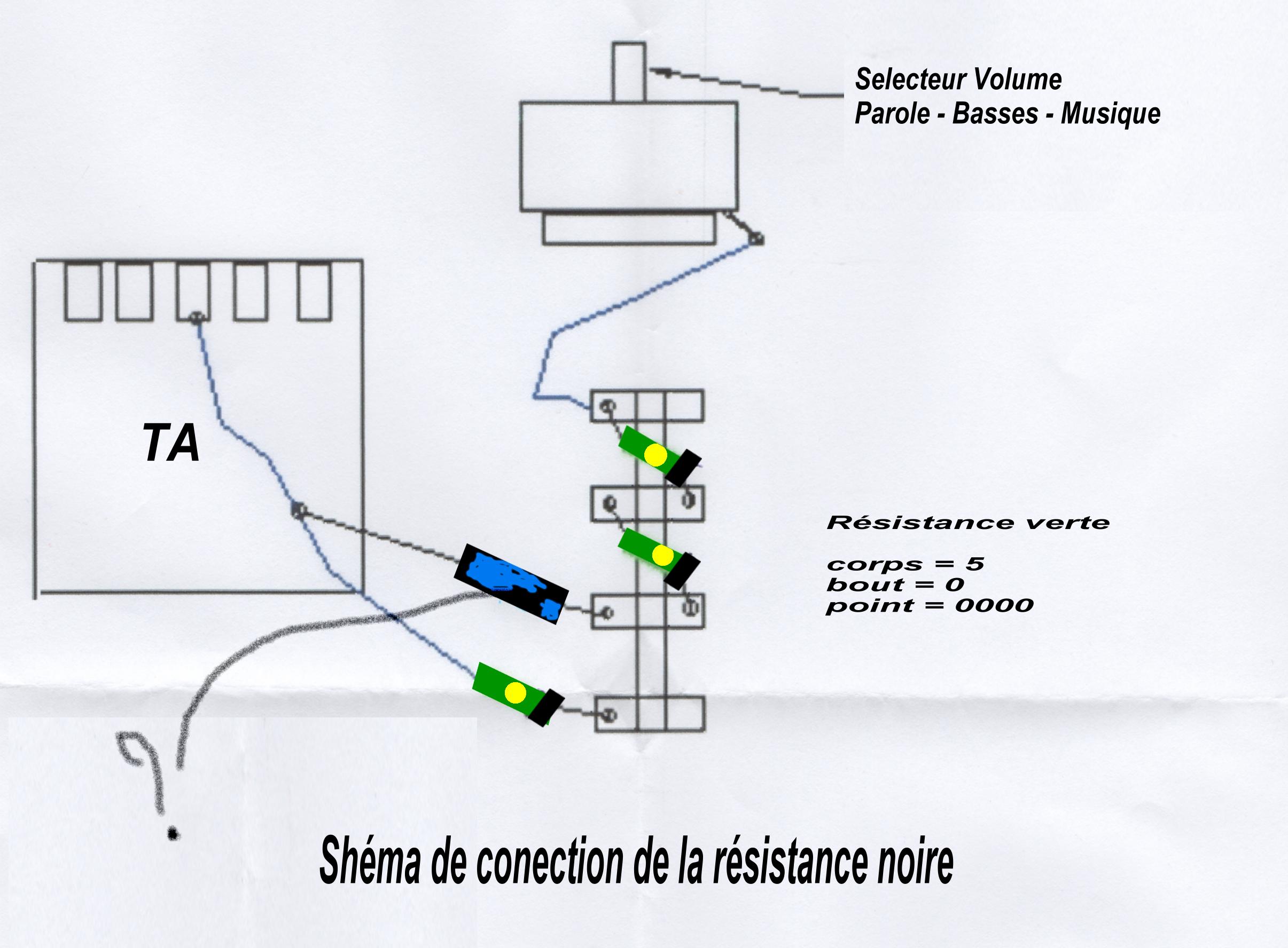

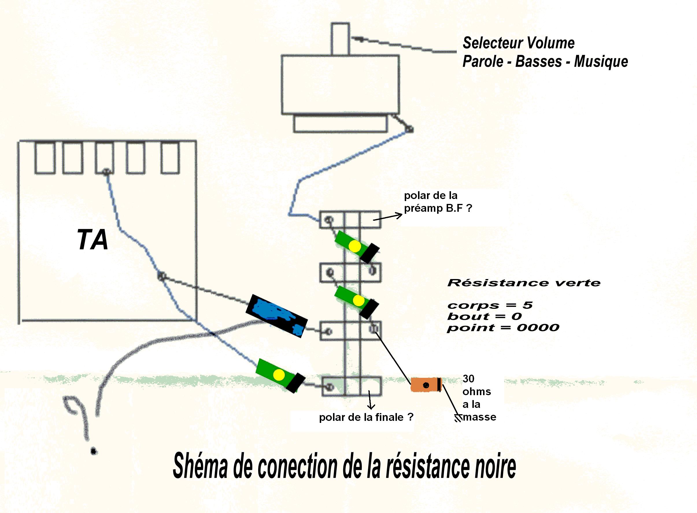

    quand à la résistance noire j'ai fait un schéma
    les condo ne son pas encore changer c'est en notant les valeurs que je me suis apperçu
    du problème de cette résitance
Sujet : SADIR A 532 (echec) Nouveau De françois  Le 25-02-2013 à 19:50 sta
    j'avais oublier le schéma
Sujet : SADIR A 532 (echec) Nouveau De bthiry  Le 25-02-2013 à 19:52 sta
    on dirait qu'elle est bobinée. peut-être encore bonne !
Sujet : SADIR A 532 (echec) Nouveau De slouptoouut  Le 25-02-2013 à 20:16 sta
    je pense que la résistance noire craquelée doit bien être une bobiné de 100 ohms environ
    et que le schéma est a compléter comme suit (annoté, mais sans corriger les fotes d'ortografe !)

Sujet : SADIR A 532 (echec) Nouveau De françois  Le 25-02-2013 à 21:25 sta
    merci à Omale 13, je trouve 70 ohms
    sinon Slouptoouut
    en tapant sur les touches du clavier je ne me suis même pas aperçu des fautes d'orthographes.
    moi aussi, je rigole en lisant ce que j'ai écrit.
Sujet : SADIR A 532 (echec) Nouveau De slouptoouut  Le 25-02-2013 à 21:50 sta
    bon, 70 ohms, au lueu de 100, ça reste plausible , compte tenu de la conso des "petits étages" pas si négligeable que ça (ça ferais 70+30 =100 ohms pour polariser la EBL1, avec un courant total de 60mA dans ces résistances ça ferais 6V ...correct pour une EBL1)
