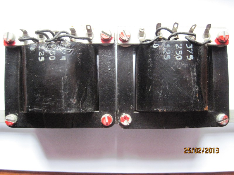

    En rangeant (ça m'arrive parfois), je viens de retrouver 2 auto-transfos "jumeaux"
    accouplés sur une barre. C'était de la récup de mon père. C'est du pro avec du vernis
    sur les têtes de vis et écrous.
    Les 2 sont identiques, tôles 70 x 60 mm, épaisseur 31 mm, tensions 0-125-250-375 V.
    Je me demande ce que je peux en faire.
    Il y a bien, ici, un bidouilleur qui a une idée.
    J'attends les propositions, même les plus folles.
    A+
    crilemans.

    Les détôler, enlever le bandage épais et ajouter un secondaire BT.
    Les utiliser en self de filtrage.

    L'idée d'en faire des selfs est bonne, mais les tôles sont d'un seul tenant, juste
    2 fines césures au bout de la jambe centrale, donc pas moyen de faire un entrefer.
    Effectivement, je peux débobiner le dernier tiers (250 à 375 V) et y bobiner du gros
    fils pour faire un 5 V pour une valve (5Y3 ou 1883) en complément d'un autre transfo
    qui n'a que du 6.3 V.
    Merci bien.
