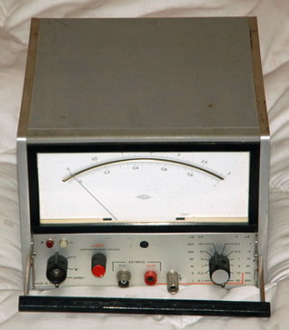

Sujet : Voltmètre à AOPs Nouveau De F6FLC  Le 28-02-2013 à 00:52 sta
    alors j'ai quelque chose qui va te plaire
    millivoltmètre-voltmètre (continu only) Ferisol à très grand cadran
    si tu veux, il est à toi

Sujet : Voltmètre à AOPs Nouveau De F6FLC  Le 05-03-2013 à 18:47 sta
    Ouallah les photos :
    C'est un Ferisol AE110
    Millivolts et milliampères
    échelles 1 - 3 - 10 - 30 - etc...
    première graduation : 0,1 mV et 1 nanoampère !
    dernière graduation avec la BNC X 1 :
    10 V et 100 µA
    avec la prise X 10 : 30 V et 200 mA
    je n'en ai pas l'utilité
    si Paul le veut il est à lui
    sinon ...
Sujet : Voltmètre à AOPs Nouveau De F6FLC  Le 05-03-2013 à 18:49 sta
    Il y a longtemps que je ne l'ai pas testé, je crois qu'il y a un changement automatique de polarité
    l'embase secteur est une IEC standard
Sujet : Voltmètre à AOPs Nouveau De F6FLC  Le 05-03-2013 à 18:52 sta
    correction (pas les yeux en face des trous) :
    maxi avec prise BNC X 1 :
    3 V et 30 µA
Sujet : Voltmètre à AOPs Nouveau De F6FLC  Le 05-03-2013 à 18:55 sta
    This one

    superbe appareil,
    Paul tu as la Baraka !
