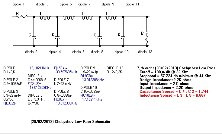

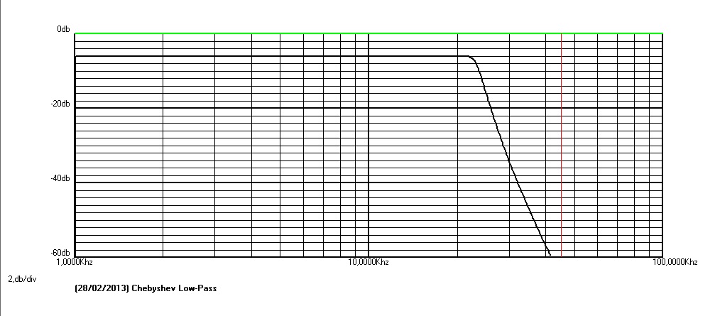

    Voici un filtre passif (réponse Chebyshev) à placer en sortie de la carte son pour supprimer les résiduels d'échantillonnage.
    Impédance de charge : 2,2kOhms
    Bande passante : 0 - 21kHz
    Atténuation dans la bande : 6dB
    Atténuation de F-échant. (44,1kHz) par rapport au signal utile : 50dB
    La résistance d'entrée (dipôle 1) est volontairement abaissée à 2,0kOms pour compenser les résistances pures des selfs.
    Les selfs L5 et L7 peuvent être remplacées par une seule 25mH, valeur moins courante.
    Les selfs doivent avoir une résonance propre supérieure à 200kHz.
