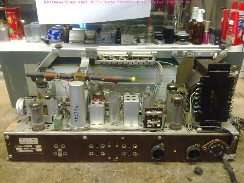

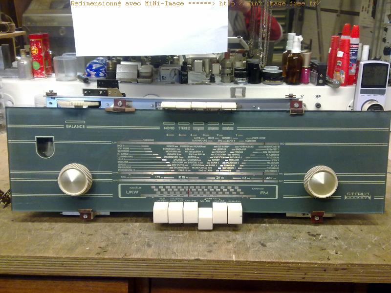

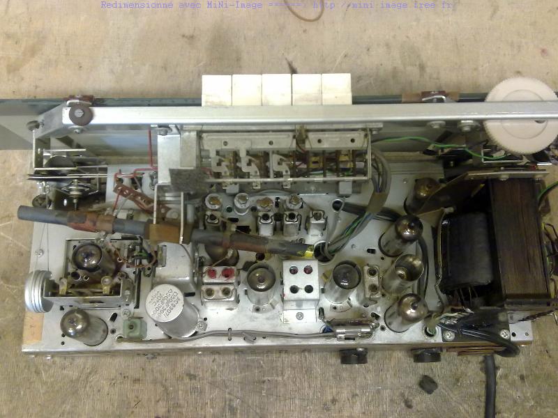

Sujet : mediator MD 8511 A + grammo Nouveau De barney  Le 28-02-2013 à 14:39 sta
    Pas trouvé le schéma ni l'appareil
    Quelqu’un conne la correspondance a Philips ??
    Il a une très grande sensibilité !
    J’aimerai le mettre sur le cite tsf-radio et Doc tsf avant de jeté le meuble.
    Salutations louis
    merci pour vos réponses

    Cela ressemble beaucoup au Philips H4X 92 A mais je n'ai comparé que les photos.

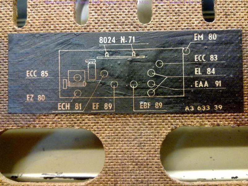

    A noter dans le Philips H4X 92 A, une EZ80 alors qu'il y a deux EL84 et tout le reste, la pauvre !
    A moins que la liste soit fausse ...

    Bâ,
    une EZ80 pour 2 finales EL84 ? je dirais " c'est normal, c'est le début de la fin"
    ...Valve volontairement surchargé, suffisamment pour s'user prématurément, mais pas trop pour que ça marche quand même un certain temps -> Obsolescence programmée !
    (Comme quoi il n'y a qu'aujourd hui qu'on fait de l'obsolescence programmé, en montant des appareils qui fonctionnent, certe, mais pas longtemps pour cause de sous-dimensionnement !)
    bon, là, le remède est simple : monter de la EZ81 ! (même fonctions, même tension, même brochage )
