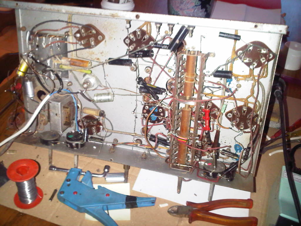

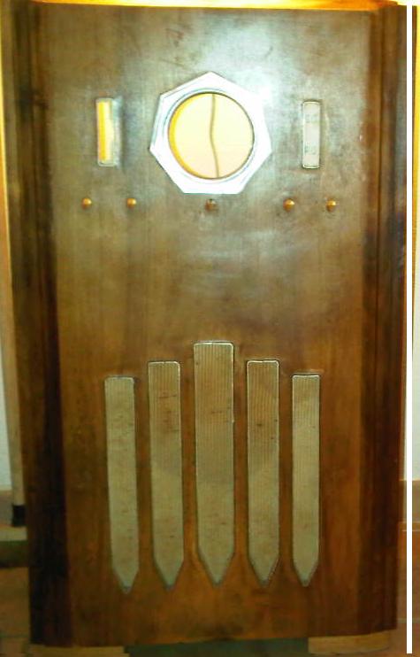

    Une photo de l'appareil et châssis seraient bienvenus, il y a plusieurs non identifiés sur DocTSF :-O
Sujet : INOVAT Nouveau De loupo910  Le 01-03-2013 à 09:55 sta
    ci-joint deux photos de l'engin, chassis vue de dessus et dessous et une photo de son coffret
    merci d'avance si cela vous parle
Sujet : INOVAT Nouveau De Jacques (webmestre)  Le 01-03-2013 à 10:18 sta
    Il ressemble fortement au 363 mais en version meuble et avec les boutons jumelés remplacés par 5 boutons indépendants.
    Voir ici.
Sujet : INOVAT Nouveau De loupo910  Le 01-03-2013 à 10:54 sta
    possible mais sur doctsf le schéma n'existe pas. Sur les 5 boutons, un est fait pour l'équilibre de présentation car factice
Sujet : INOVAT Nouveau De slouptoouut  Le 01-03-2013 à 14:58 sta
    ...A moins qu'il n'étais pas factice, et qu'a l'origine il étais prévu pour entrainer un potar de tonalité qui a été supprimmé , ou n'a jamais été installé ?
    ("Inovat" c'est peut être une conception comme "Renault" : l' option prévue a la conception, mais non montée ? )

    ok çà c'est pas grave. Au fait il ne faut pas critiquer RENAULT j'en ai une mais c'est vrai que c'est une Alpine RENAULT. Bon j'ai réussi à démarrer l'alim mais j'ai 700 volts continu !!!! quest-ce qui peut clocher ?
Sujet : INOVAT Nouveau De slouptoouut  Le 02-03-2013 à 14:10 sta
    c'est le double de ce qu'on devrai avoir (normalement, c'est du 350V ...) il doit y avoir une erreur de cablage au niveau du transfo ( primaire, ou secondaire HT mal cablée, ou connexions interverties entre le primaire et le répartiteur ) ou de la valve ( valve mal raccordée et fonctionnant en monoalternance ignorant le point milieu ) , qui fait qu'on redresse le double de ce qu'on devrai !
    -> Arrêter tout avant de provoquer de gros dégats, relever le schéma de cablage de la partie alimentation , et rechercher l'erreur !
