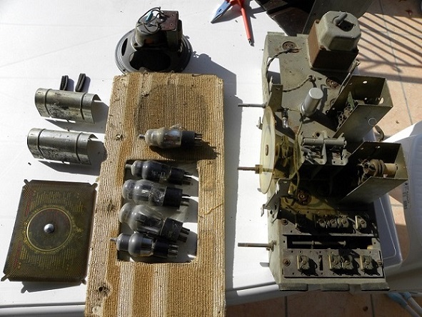

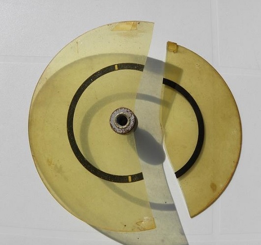

    J'avais mis de coté ce Sonora car brute que je suis, j'ai cassé le fond de cadran rodoïd.
    J'avais tenté le collage mais cela ne fonctionne pas.
    Je recherche donc une éventuelle épave ou même de type de pièce pour remonter définitivement ce poste qui pour l'instant est en carton.
    Le plus difficile étant de conserver la solidité entre l'axe et le disque car lors de sa rotation c'est lui qui entraîne le CV.
    J'ai bien trouvé ce modèle de poste sur le net mais trop cher...
    Merci !

    Avez vous songé à contrecoller un CD sans "wafer" (qu'on trouve souvent comme "cale" dans les tubes de disques) C'est totalement transparent et très solide (c'est le même polycarbonate que les CD eux mêmes.)
    Ce n'est qu'une idée.....
    Bonne bidouille Daniel.

    Comme exemple (pas franchement facile à photographier !!!)
Sujet : Cadran Sonora Nouveau De Phil  Le 01-03-2013 à 11:06 sta
    Merci Daniel,
    L'idée semble astucieuse.
    Bon il faut juste que j'achète une boite de 100 CD pour avoir le transparent... :-D
    Non je plaisante, je vais voir au boulot, il doit y avoir ce genre d'étui.
    Enfin, faut voir quand même car le disque doit s'insérer dans une roue à gorge et j'ai peur que cela ne soit trop épais.
    Merci pour la photo !

    Un tube de 100 pas la peine, j'ai déjà trouvé de ces "cales" dans des "bulks" (sans étuis ni emballages) de 25...Il y en a même 2, 1 au dessus et un dessous, pour protéger les "vrais" CD.
    ça se laisse retailler sans problème majeur, si on veut faire ça bien on peut monter la galette sur une perceuse, avec un boulon , et découper en cercle avec un outil genre tour.Pour ne pas faire de surépaisseur on peut tailler à un diamètre légèrement inférieur au cadran, la mécanique (rondelles à ressprt) n'agira que sur l'ancien cadran, le disque rajouté ne servant que d'"attelle"
    Amusez vous bien. Daniel.

    Cela doit être jouable avec un CD en le collant sur le disque cassé. Comme son diamètre est inférieur, il ne touche pas la roue à gorge.
    Merci pour les infos...
Sujet : Cadran Sonora Nouveau De wizhard  Le 02-03-2013 à 19:25 sta
    Ah ben oui, c'est ce à quoi je pensais mais je ne connaissais pas la taille du cadran original !!! S'il est un peu plus grand c'est byzance, le cd ne servira que d'attelle......et même un "translucide" pourra convenir. Le gros intérêt du produit est qu'il n'y a pas d'usinage à faire....
