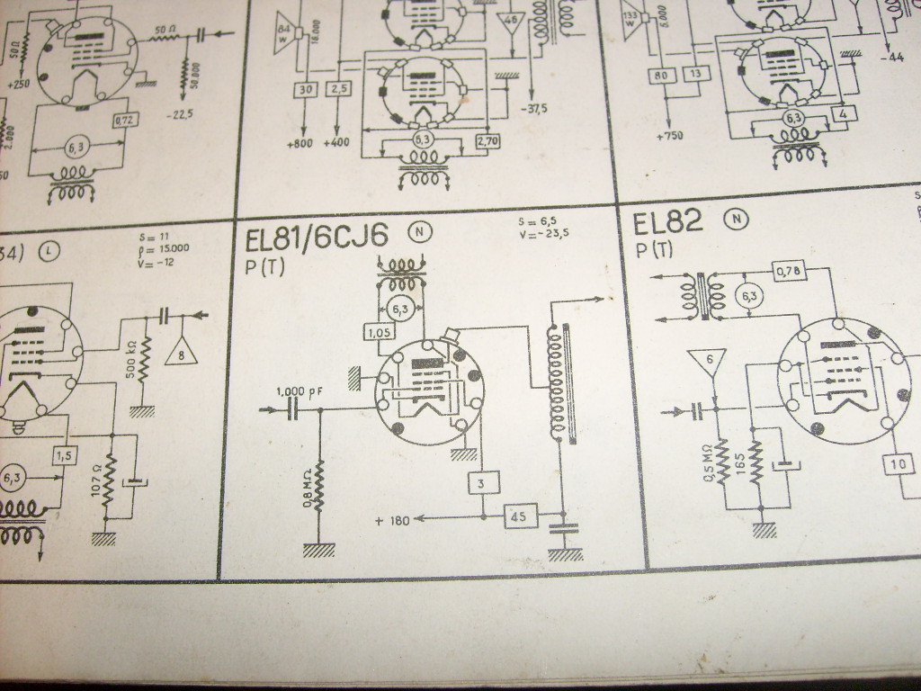

j'ai il y a quelque années fabriqué un ampli pus pull avec des el81 mais je n'ai plus les caracteristiques de ces tubes
qu'qu'un les a t'il merçi

    Voir "frank data tube"
    Jacques

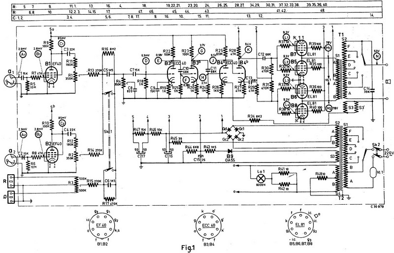

    Bonsoir Claude.
    Le schéma du "Gaudillat"
    C'est plutôt un tube pour la TV.....
Sujet : el81 Nouveau De Marcel Bourguinet  Le 01-03-2013 à 19:30 sta
    Dans le Philips EL6411, on utilise des El81.

    pour info, en push pull BF , sous 200V anode et polar de - 31V, avec un transfo de sortie de 2500 ohms au primaire, une paire de ces tubes délivre une vingtaine de watts .
    (ce qui étais suffisant pour sonoriser une petite église ou une petite salle de bal , et déja bien pour une HT relativement basse et pour des tubes noval , bien moins encombrant que des 6L6 G par exemple !)
