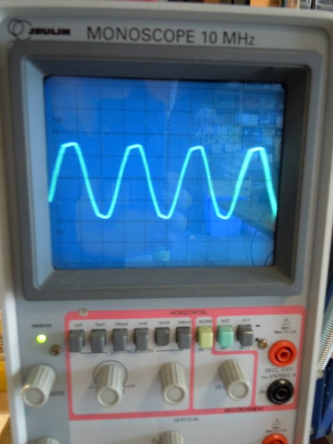

    D'ailleurs, en parlant de scope, j'en ai un ou je n'arrive plus à régler la trace en haut de l'écran. J'ai l'impression que j'ai du faire cramer les potards de réglage V en leur milieu à la mise sous-tension (qui est assez brutale!) de l'appareil:-(
    J'espère que ça n'est pas un transistor ou un C.I car ça en est bourré![:ouin:]

    Sur la dernière photo, les traces sont réglées aux maximum de la hauteur d'écran !:-(
    Y'a un soucis quelque-part

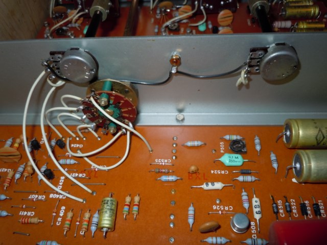

Sujet : Retour de la Bourse de Chenoves Nouveau De Florian . L  Le 11-03-2013 à 18:20 sta
    Bon, maintenant il n'y a plus rien du tout à l'écran!
    Je vais faire des photos de l'intérieur mais je crois avoir localisé les deux pannes.
    Malheureusement je n'ai pas le schéma ...
    Les deux potard de réglage V sont donnés pour 22K si j'en croit ce qu'il y a marqué dessus.
    Le problème c'est qu'a l'Ohmmètre, ils ne varient que de 0 à 2K
    Ils ont du cramer lors de la mise sous tension ...
    Oui, c'est un truc bourré de transistors avec 2 - 3 C.I.
    Oscillo qui doit dater de l'apparition des tous premiers C.I dans les appareils de mesures
    Flo[:Hi:]

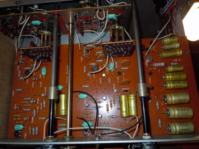

Sujet : Retour de la Bourse de Chenoves Nouveau De Florian . L  Le 11-03-2013 à 19:02 sta
    "Je pencherais plutôt pour un gros problème d'alim"
    Un problème d'alim qui survient d'un coup comme ça, c'est tout aussi bizarre non ?

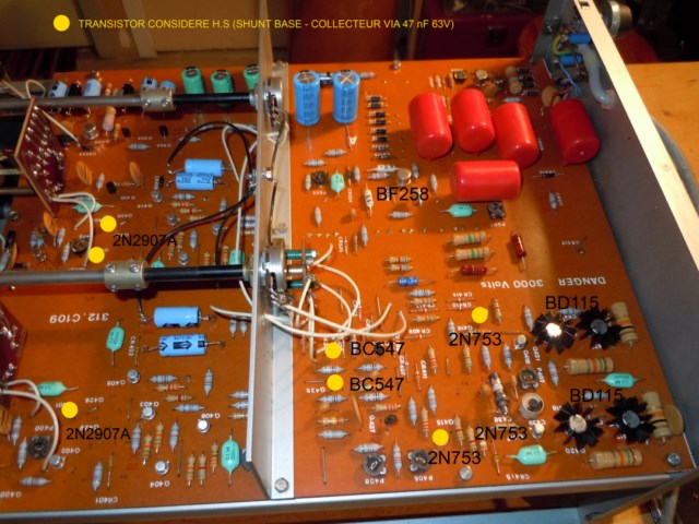

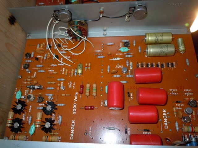

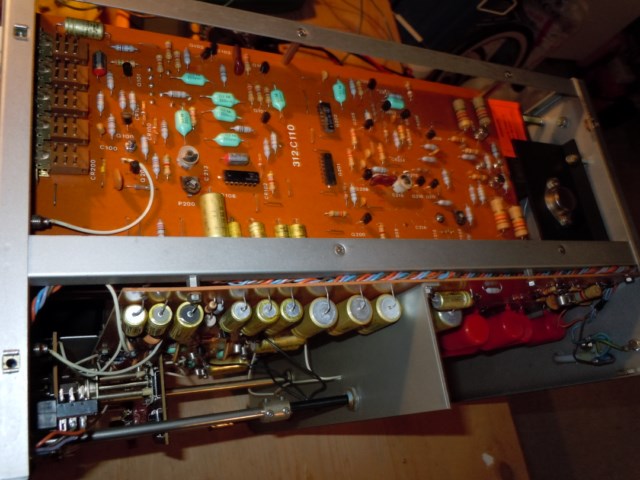

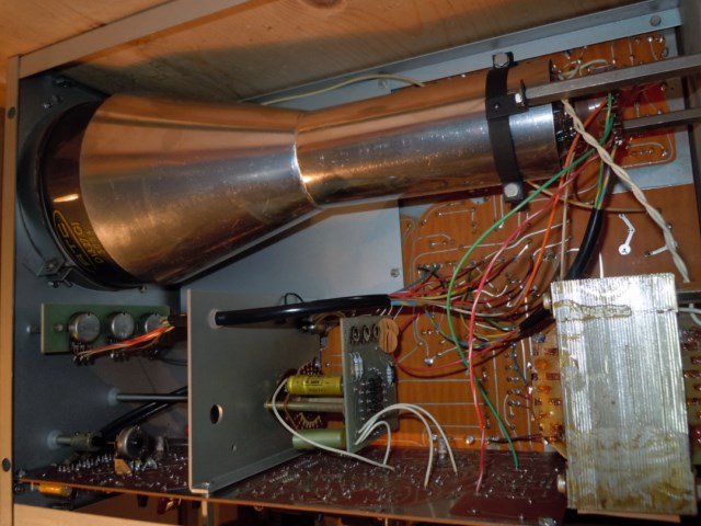

    Bref, voici les photos
    Flo[:Hi:]

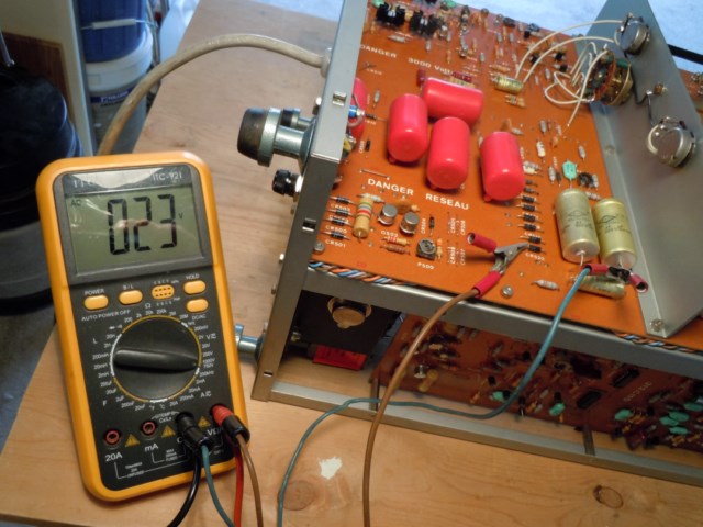

Sujet : Retour de la Bourse de Chenoves Nouveau De Florian . L  Le 12-03-2013 à 19:53 sta
    En tout cas, si c'est un problème d'alim, la panne est bien vicelarde !
    J'ai un transistor de puissance référence 183T2 ou il arrive du 228V AC! (et les diodes de redressement sont bonnes au multimètre!)
    Je vais commencer par changer tous les chimiques, ils sont bons au multimètre mais peut être qu'avec 350V aux fesses ils se comportent comme des résistances ...

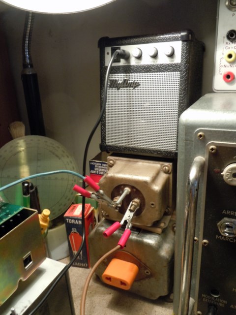

    Notez la forme de la sinusoïde prélevée avant les diodes de redressement, c'est bizarre cet écrêtement 8-()
    En titre de comparaison, voir l'oscillographe de la tension prélevée sur un transfo 230/24V
    Quelqu'un aurait'il le schéma de cet oscilloscope s.v.p?
    Flo[:Hi:]
Sujet : Retour de la Bourse de Chenoves Nouveau De fdevlos  Le 12-03-2013 à 20:45 sta
    Attention au mesures des tensions. Bien prendre par rapport
    à la masse de l'oscillo et non par rapport à la terre.
Sujet : Retour de la Bourse de Chenoves Nouveau De fdevlos  Le 12-03-2013 à 20:48 sta
    j'avais fait cette erreur une fois ... Je trouvais le secteur un peu partout ...
Sujet : Retour de la Bourse de Chenoves Nouveau De Florian . L  Le 12-03-2013 à 20:55 sta
    Bonsoir Fdevlos,
    Je suis bien d'accord avec vous mais la masse de l'oscilloscope est reliée à la terre ...

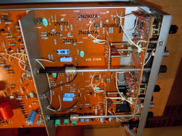

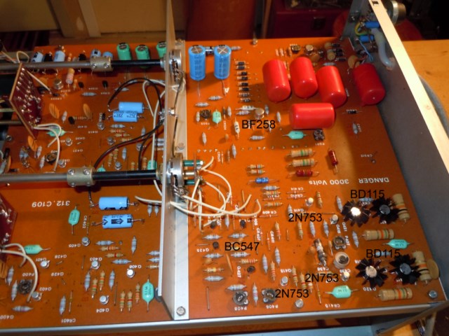

    Insomnies oblige, je suis allé faire une petite inspection de l'oscillo
    Daniel (Wizhard) avait raison au sujet des MOS-FET.
    Le petit transistor à 6 pattes que j'ai décrit plus haut en est bien un
    REF: 2N3958
    Voir ci-contre
    http://pdf1.alldatasheet.com/datasheet-pdf/view/82616/INTERFET/2N3958.html
    Mis a part cette espèce rare, il y a toute une foule de transistors de réfférence différente:
    Une liste pour les citer:
    BF258 / BC547 / BC557 / BD115 / 2N369A / 2N753 / 2N2219A et 2N2907
    Me reste plus qu'a trouver la référence des transistors des platines Y
    Flo[:Hi:]
Sujet : Retour de la Bourse de Chenoves Nouveau De Florian . L  Le 16-03-2013 à 01:23 sta
    Re:
    "Le petit transistor à 6 pattes que j'ai décrit plus haut en est bien un"
    C'est 8 pattes si je me fie à radiomuséum mais ça n'a pas trop d'importance ...

Sujet : Retour de la Bourse de Chenoves Nouveau De Adams  Le 16-03-2013 à 08:13 sta
    <<BF258 / BC547 / BC557 / BD115 / 2N369A / 2N753 / 2N2219A et 2N2907
    Je verrais bien les BD 115 en ampli final H et les BF 258 en ampli final V .
    Quant aux Ge on les voyait dans les bases de temps ,dans l'environnement des diodes tunnel.
Sujet : Retour de la Bourse de Chenoves Nouveau De wizhard  Le 16-03-2013 à 10:29 sta
    Salut Flo....
    Les BC 547/557 sont les versions plastique des BC107/177. Le BF 258 est un "haute tension" souvent utilisé en final vidéo. les 2907/2219 sont des semi-puissance souvent utilisés en drivers dans les amplis BF(en principe remplaçables par BC142/143)
    Les autres je ne sais pas trop, le 753 est un HF et le 369 est peut-être son complémentaire....Le BD 115 est un final BF de moyenne puissance.

Sujet : Retour de la Bourse de Chenoves Nouveau De Adams  Le 16-03-2013 à 11:21 sta
    Il faut repérer les transistors qui commandent les plaques de déviation V du TRC
    (Je verrais bien les BF 258 dans ce rôle .)
    Etant de la vieille école je mesure les tensions avec un voltmètre analogique .
    Daniel, le BD115 est tout de même un 80 MHz ,il faudrait que je vérifie mais je crois qu'on le voit dans des amplis H montant (ou descendant) à 2 ns/div.
Sujet : Retour de la Bourse de Chenoves Nouveau De wizhard  Le 16-03-2013 à 16:11 sta
    Hello Adams...
    OK pour le BD 115, B= silicium, D= puissance BF, ce qui ne l'empèche pas de crapahuter assez haut. Le bête BC 107, trié, dépasse 100 mhz...
    Effectivement le BF 258 est un bon candidat pour les finaux Y,, il me semble d'ailleurs bien que c'est ce qui est utilisé sur les Hameg.....
    Mais je serais assez soupçonneux au niveau alimentation. Contrairement à ce qu'on pourrait penser un excès de tension peut conduire à une perte de sensibilité.
    Bonne bidouille Daniel.

Sujet : Retour de la Bourse de Chenoves Nouveau De Florian . L  Le 18-03-2013 à 17:04 sta
    Voici une image de la platine V CH1 avec les transistors repérés.
    La platine V CH2 est quasiment identique (un BC547 en plus)
    Flo[:Hi:]
Sujet : Retour de la Bourse de Chenoves Nouveau De Florian . L  Le 18-03-2013 à 17:15 sta
    Suite des platines CH1/CH2
    Flo[:Hi:]
Sujet : Retour de la Bourse de Chenoves Nouveau De Florian . L  Le 18-03-2013 à 21:03 sta
    Des news:
    J'ai utilisé un bonne vieille méthode de dépanneur TV pour trouver les transistors H.S:
    Comme les transistors des platines V sont tous montés en cascade, j'ai shunté la Base et le Collecteur de chaque transistors des platines V via un condo de 47 nF 63V monté sur des pinces crocodiles pour remonter vers la panne.
    Cela à porté ses fruits, en shuntant certains transistors, la trace est apparue
    Apparemment les BD115 seraient corrects de même du coup pour le 183T2 ...
    Il me reste à tester le bidule JFET à 6 pattes en boîtier TO5
    Flo[:Hi:]

    Je relèverais cet après-midi les tensions Base - Émetteur de chaque transistors pour avoir un ordre d'idée de ce qui cloche et si besoin est, je remplacerait les JFET ...
