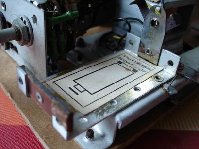

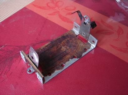

    Pour le coupleur je joint 2 photos pour Casevech, celui de l'appareil et l'autre qui est le même
    mais pas du modèle que je repare les 2 sont pourris.

Sujet : impedance de transfo de sortie Nouveau De Michel87  Le 13-03-2013 à 21:05 sta
    Avec un morceau de tôle galva ou étamée, et un peu d'outillage, ça doit pouvoir se refaire sans trop de soucis.
