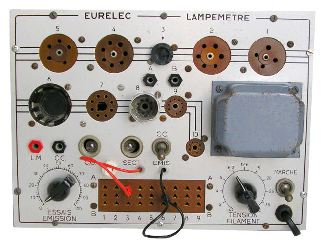

Sujet : Lampemètre Eurelec Nouveau De papachef  Le 18-03-2013 à 10:59 sta
    J'ai récupéré un lampemètre Eurelec avec mode d'emploi, dont photo ci-jointe, ne fonctionnant pas en émission, j'ai cherché le plan de câblage sur le net, mais il ne correspond pas au mien ?
    Un membre de notre communauté pourrait-il faire une photo de l'intérieur, afin de vérifier le câblage du mien

Sujet : Lampemètre Eurelec Nouveau De papachef  Le 18-03-2013 à 11:36 sta
    Casevech avez-vous le plan de modif et la photo de l'intérieur ?

    ouais, bof, c'est un lampemètre Eurelec ...et si, effectivement, ça fonctionne , notez que
    -l'appareil n'a aucune protection , ni fusibles, ni disjoncteurs (gare aux fausses manoeuvres, risques de destructions pour le tube testé, ou pour le lampemètre ...)
    -l'appareil ne fait qu'un test en diode (aucun moyen d'avoir une idée de l'action de la grille, aucune idée de la pente du tube) et sa précision est assez hectométrique (ne pas compter sur une mesure précise, ni sur ce type d'engin appairer des tubes pour un ampli hifi , c'est juste bon a donner une indication bon/ mauvais ...)
    -en mode émission, et comme cet appareil n'a pas de galva, il faut utiliser un galva externe (normalement , celui du multimètre Eurelec )
    -parmi les modifications , pas trop compliqué , pouvant améliorer cet engin vraiment basique , on pourrais conseiller :
    -l'ajout de fusibles (1 au primaire (valeur conseillé 315mA) , un sur le chauffage (valeur conseillé 3A), 1 sur la HT (valeur conseillé 80mA) pour réaliser une protection sommaire mais suffisante ...
    -l'ajout d'une résistance dans le circuit HT , et d'un commutateur (HT normale/HT réduite) shuntant ou non cette résistance , pour réduire cette HT , recommandé pour tester des anciennes lampes batteries des années 20 , ou des lampes cacahuètes de poste piles secteur , les diodes détectrices ...
    -l'ajout d'un galva incorporé a l'appareil (en comdamnant un support ou l'emplacement du transfo , et en installant un galva (déviation totale 1mA) en facade ...)
    -le remplacement des voyants a filament par des LED + résistance (plus grande robustesse et durée de vie accrue, et intensité d'essai en mode CC bien plus faible ...évite la destruction de certaines lampes cacahuètes , série **96, a filaments tres fin ...)
    Apres, l'idéal serait d'avoir des HT variables, une polar négative de grille variable, et une commutation séparée et individuelle de cette HT et cette polar ...Mais hélas cela impliquerais l'ajout de nouvelles sources de tensions, nouveaux commutateurs , nouveaux circuits supplémentaires ...modif qui ne tiendrais pas dans le coffret et nécessiterais un recablage total du lampemètre dans un nouveau boitier
    (a ce stade, vaut mieux acheter , ou réaliser, un autre lampemètre !)

    Sur le lampemètre Eurelec, un condensateur et une diode ont été rajoutés entre le potentiomètre essais émissions et la borne 11 du commutateur chauffage filament (50volts) , savez-vous quelle en est la raison, car ils n'existent pas sur le plan de câblage.

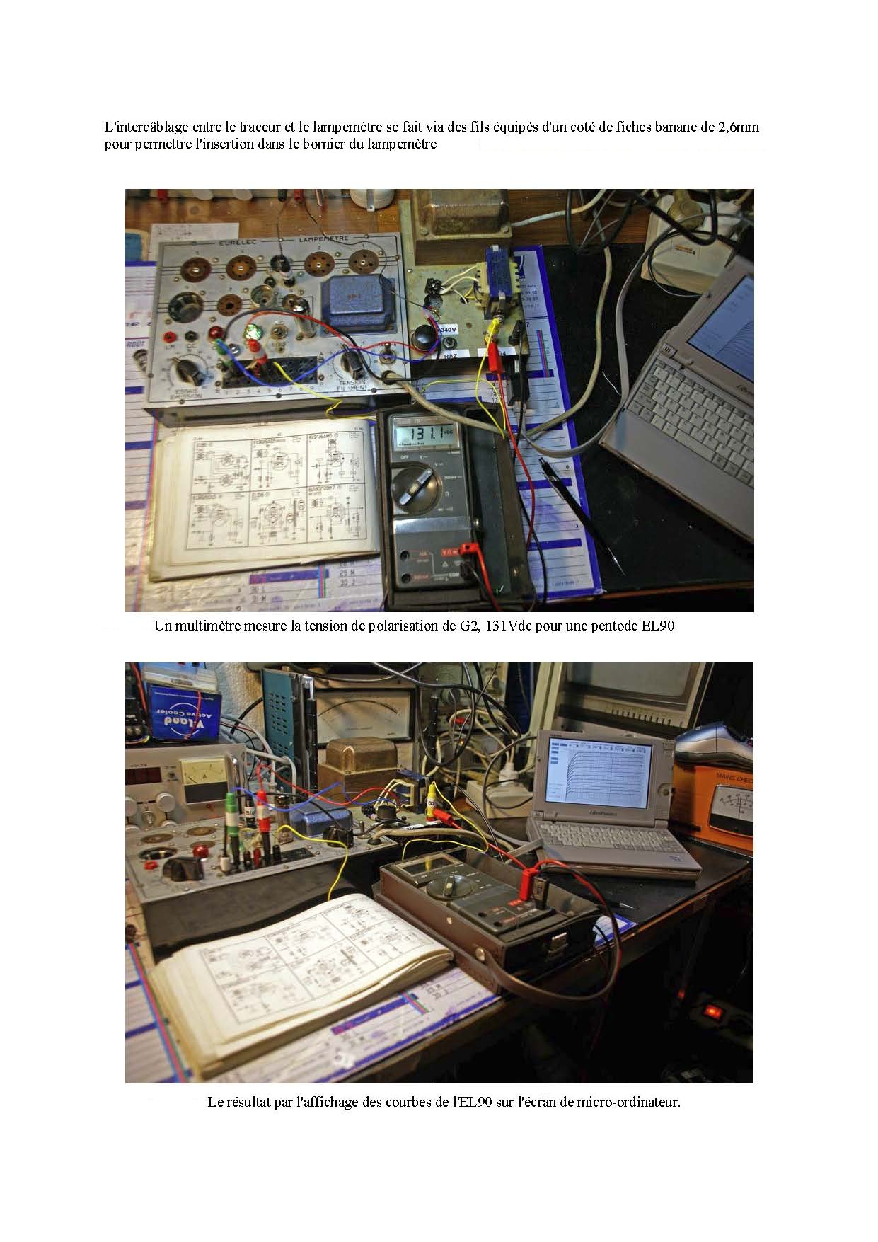

Sujet : Lampemètre Eurelec Nouveau De f17439  Le 20-03-2013 à 18:30 sta
    Y.M. à écrit : "On a déjà le transfo pour diverses tension d'anodes".
    Faux, c'est seulement un transfo pour diverses tensions de filament, qui équipe le lampemètre Eurelec. La tension d'anode est unique et est de 50Vac (Elle est redressée par le tube en essai).
    Voici le couplage d'un lampemètre Eurelec avec le traceur de courbes. Photo
    La réalisation complète est dispo ici :
    http://j.mdownload1.free.fr/Schemas/App_Mesures&Outils/Lampemetre.pdf
    A+ Jean

    Pourquoi n'obtient on pas la même valeur avec le multimètre Eurelec et un galvanomètre 1mA/50 ohms ?
Sujet : Lampemètre Eurelec Nouveau De Michel87  Le 21-03-2013 à 21:53 sta
    Quelles sont les deux valeurs lues?
Sujet : Lampemètre Eurelec Nouveau De papachef  Le 21-03-2013 à 22:25 sta
    Environ 0.3 mA sur le galvanomètre et zone verte sur le multimètre soit 0.8 mA
Sujet : Lampemètre Eurelec Nouveau De papachef  Le 22-03-2013 à 08:00 sta
    J'avais mis une resistance en parallèle sur le galvanomètre pour avoir une resistance interne de 50ohms comme sur le site "http://www.carnets-tsf.fr/lampemetre-eurelec.html " (le galvanomètre ayant une resistance de 220 ohms). Les valeurs mesurées avec le multimètre eurelec étaient alors différentes.
    En enlevant la resistance du galvanomètre de 1mA, j'obtiens maintenant les mêmes valeurs ?
Sujet : Lampemètre Eurelec Nouveau De yarno  Le 22-03-2013 à 09:05 sta
    @ papachef
    ..."Sur le lampemètre Eurelec, un condensateur et une diode ont été rajoutés entre le potentiomètre essais émissions et la borne 11 du commutateur chauffage filament (50volts)"
    Ca doit redresser la tension avant de l'appliquer au tube... mais quel intérêt ?
