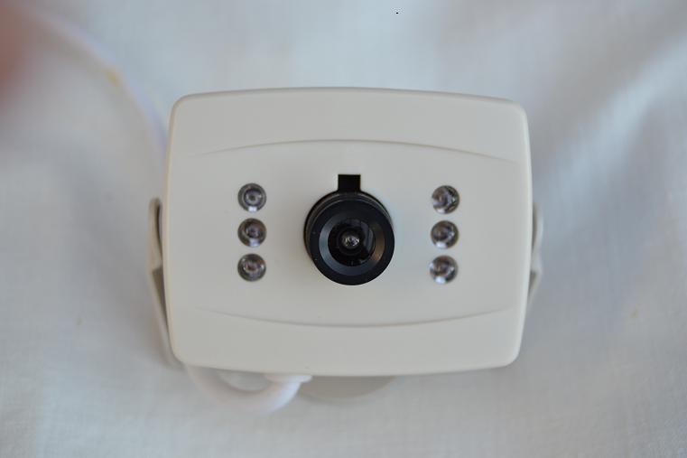

    En 2010, j'ai acheté chez SELECTRONIC un ensemble de surveillance Video avec 2 Caméras.
    CAMSET2C
    Bien.
    Tout fonctionne, sauf, que les LEDS des caméras ne fonctionnent pas, même au vu d'une tres faible luminausité.
    Quelqu'un pourrait-il me conseiller ?
    Merci et Cordialement.
    Efji

    Ce n'est pas des LEDs IR? ;-)
Sujet : Camera de surveilance Nouveau De bozec  Le 30-03-2013 à 17:33 sta
    Très souvent la LDR qui met en service le circuit des led infra rouge se dessoude ou est dessertie , voir si cela est possible le circuit d'alim des led IR
    j'ai rencontré quelques fois ce problème mais parfois au vu de la fabrication de la caméra aucune intervention de dépannage n'est possible donc la caméra ne peut servir que de jour ou avec éclairage d'appoint
    Bozec
Sujet : Camera de surveilance Nouveau De jeanmarie  Le 30-03-2013 à 17:35 sta
    ben :-( en principe, oui, ce sont des infra rouge
Sujet : Camera de surveilance Nouveau De slouptoouut  Le 30-03-2013 à 17:44 sta
    -n'éclaire t'elle reellement rien , ou croyez vous qu'elle n'éclaire pas parce vous n'en détectez pas le rayonnement ?
    (ce sont des LED infrarouges , l'oeil humain ne percoit pas la lumière émise parce elle est hors des longueur d'ondes visible par nous ! mais la caméra, elle les percoit bien )
    une photodiode infrarouge, ou un récepteur de télécommande infrarouge , percevra ce rayonnement et permettra de lever le doute (en raccordant la photodiode IR ou le récepteur IR à un oscillo et en pointant les LED de la caméra dessus ...)
    Si vraiment il n'y a plus d'émision IR du tout , ça peut être un composant de dessoudé (les LED IR, ou les transistors qui les pilotent) ou une LED de grillé (souvent en série , si une meure tout le reste ne fonctionne plus )
    si le remplacement n'est pas possible (produit indémontable ?! ) il existe de petits projecteurs à LED IR , proposé par a peu pres tous les magasins, ou site de ventes, de matériel de télésurveillance et d'alarmes anti intrusion ...

    Une simple vieille caméra avec tube vidicon permet de savoir de suite si une diode infra-rouge émet.
Sujet : Camera de surveilance Nouveau De Marcel Bourguinet  Le 30-03-2013 à 18:16 sta
    Ou avec votre APN...
Sujet : Camera de surveilance Nouveau De omale 13  Le 30-03-2013 à 19:05 sta
    idem avec un t portable option photo
Sujet : Camera de surveilance Nouveau De wizhard  Le 30-03-2013 à 19:34 sta
    Hello....
    Avec la plupart des Led IR la puce rougeoie faiblement dans l'obscurité. mais la méthode APN ou Téléphone est aussi valable.
    Si celles intégrées à la caméra sont HS (et la caméra indémontable !!) on peut toujours se bricoler un petit projecteur avec des Led IR, achetées (ce n'est pas très cher) ou récupérées sur des télécommandes réformées. Si elles sont mises en série il est préférable que ce soient toutes les mêmes.....Vu leur faible consommation il n'est même pas nécessaire de les éteindre en plein jour.
    Bonne bidouille Daniel.

    En effet, ce sont des LEDs IR portée Max 1 à 2 m (d'apres la boite)
    Ce que je ne comprend pas, c'est que l'effet est négatif pour les 2 caméras et ce malgré un essai dans l'obscurité qui à été fait sur une courte distance !

    Question bête : la mise en route des Leds ne serait-elle pas commandée par la sonnette de porte ??? Ou par une commande externe quelconque ??
    J'ai aussi ce genre de portier, couplé à un interphone (le tube du moniteur intérieur a une forme vraiment curieuse, les modernes sont à écran plat). La caméra et ses Leds (et le moniteur) ne fonctionnent qu'après l'appui sur la sonnette, ou depuis la visu..
    Il faudrait regarder du côté du bornier.
