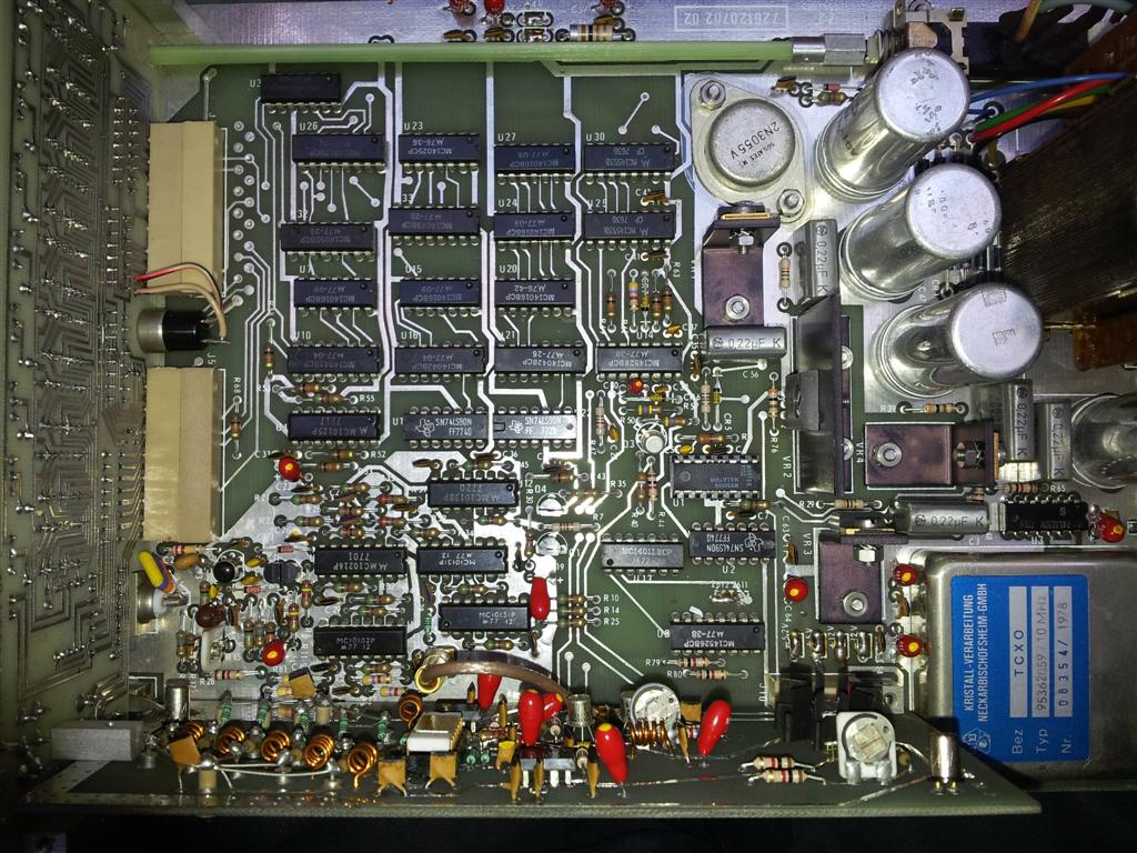

    Après avoir ouvert la bête, j'ai eu la surprise de remarquer, en plus d'une construction magnifique, aucun défaut apparent ! Je m'attendais à du noir, du cramé, une méchante odeur de silicium vaporisé, nada. Comme si il ne s'était rien passé... J'ai réagi assez vite pour le sauver.
    Mon attention s'est tout de suite portée vers l'alim, en particulier le joli 3055 en haut à droite...

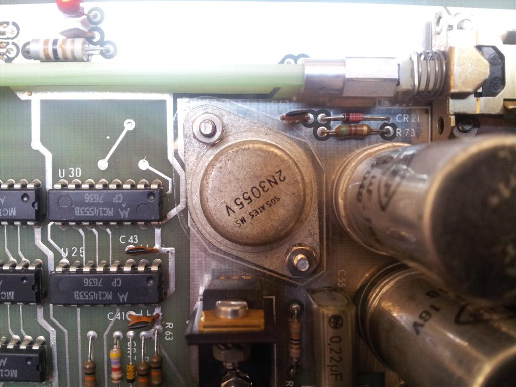

    Voici celui que je soupconne.
    Il ne m'a pas l'air en grande forme et de plus, il sent assez fort...
    Ma question : est-ce une panne connue, sur ce genre d'appareils ? Comment être sûr que c'est bien le 3055 ? Et si j'en met un neuf, ne va-t-il pas fumer à nouveau ?
    C'est vraiment un super appareil, auquel je tiens beaucoup, j'aimerais vraiment pouvoir m'en resservir ! Merci d'avance à ceux qui m'aideront...

    Ces braves 3055 sont presque toujours utilisés en Ballast, donc en série dans une alime. Il est exceptionnel qu'ils crament, sauf sur court jus franc, et en général ils se mettent en court-jus eux mêmes, laissant passer la tension non régulée plein pot. les circuits qui suivent n'aiment pas..... Un court jus derrière le totor a au moins l'avantage de protéger la suite !!
    Chercher plutôt une surconsommation derrière ce ballast, comme le dit Audiovalve les Tantale sont de bons candidats, surtout que dans ces appareils à circuits TTL il y en a une rafale....
    La "couleur" de ces condos peut être une bonne indication, s'ils ne sont pas réduits en cendres ils chauffent beaucoup avant le C/C....

    un 3055 qui pète ne sent rien
    j'ai eu plus d'une fois, aussi bien sur du Schlum que du Tektronix ou du HP des tantales en c/c sans prévenir
    donc ohmètre ohm par un et on cherche
    le pb est que s'il y en a plusieurs sur une ligne d'alim, ils vont tous être mesurés en c/c
    donc à dessouder un par un

    Les capa "Rifa" se mettent en CC et fument bien ,j'en vois 5 ,les 0,222µF en haut à droite .

    Parfois pas très visibles, les capas de 0,1 céramique de découplage alim des mille-pattes; (C41/43 sur la photo, mais il y en a sans doute d'autres.) ils sont peu isolés et claquent bien aussi. En principe il y en a un par IC, ils peuvent être montés sous la carte. En général ceux qui ont lâché ont un point noirci ou calciné.
    On ne peut guère les chercher qu'à vue, ils sont tous en parallèle (comme les tantales) et il faudrait les dessouder d'un côté un par un. Chose emmmm....sur un double face !!
    éventuellement mettre la bête (ouverte) sous tension brièvement, avec le doigt sur l'inter ou la main sur la prise. Méthode brutale mais qui permet de "voir" dans quel coin se situe la misère....
    En court-jus le 3055 ne chaufferait pas !!

    Je soutiens Adams sur les capas grises (alu/polyester?) 0.22 µF, ce genre de capas fument assez facilement (elles vieillissent assez mal) et sentent une forte odeur de papier cramé ...
    Les chimiques n'ont pas l'air de toute première jeunesse aussi ...
