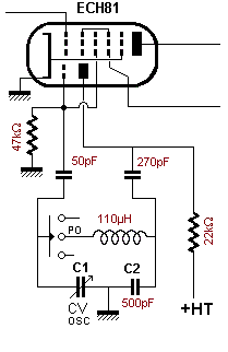

Sujet : Oscillateur Colpitts (Régional 57A et 58AB) Nouveau De jcj  Le 21-04-2014 à 15:25 sta

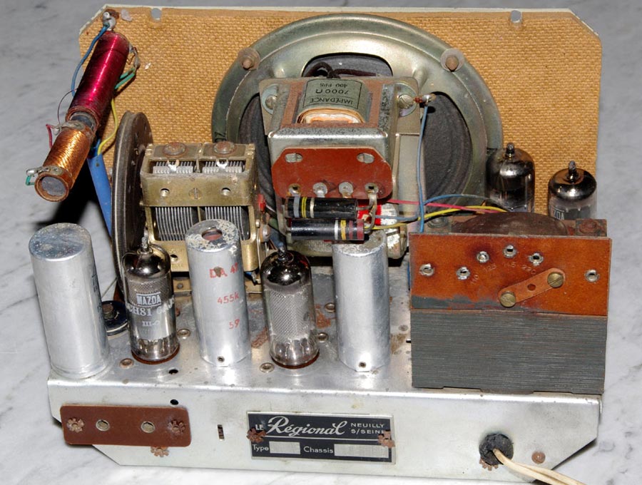

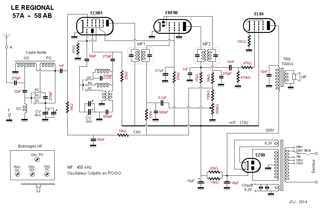

    Un oscillateur extrêmement simple en PO/GO sur ces petits postes "Le Régional" : un Colpitts ->
    Montage très simple, une seule bobine sans prise intermédiaire, commutation de gammes facile (1 seul circuit). Fonctionnement parfait... Tout pour plaire.
    Y a-t-il une raison valable pour que ce type d'oscillateur ait été si peu utilisé ?
    Merci.

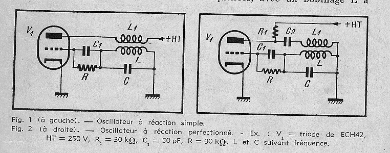

Sujet : Oscillateur Colpitts (Régional 57A et 58AB) Nouveau De Adams  Le 21-04-2014 à 18:05 sta
    On voit surtout des oscillateurs du type "à réaction " qui comportent 2 bobinages .
    Avec un seul CV le montage me semble un peu limite ,
    Avez -vous mesuré la tension de sortie en fonction de l'ouverture du CV ?
Sujet : Oscillateur Colpitts (Régional 57A et 58AB) Nouveau De Grenouille  Le 21-04-2014 à 18:31 sta
    Le colpitts réagit entre grille et cathode.
    L'oscillateur du schéma a une réaction anodique...

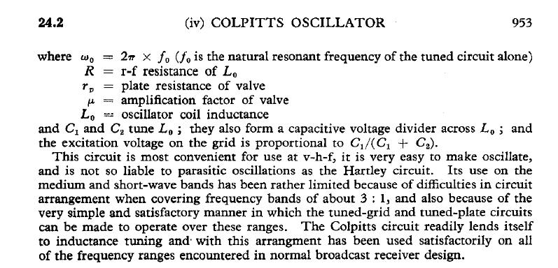

Sujet : Oscillateur Colpitts (Régional 57A et 58AB) Nouveau De ON5WF  Le 21-04-2014 à 18:53 sta
    On peut faire un Colpitts avec réaction entre l'anode et la grille.
    Voir cet extrait du Radiotron Designer
Sujet : Oscillateur Colpitts (Régional 57A et 58AB) Nouveau De audiovalve  Le 21-04-2014 à 18:55 sta
    et on vois bien la présence des C1/C2 ou Ca/Cb

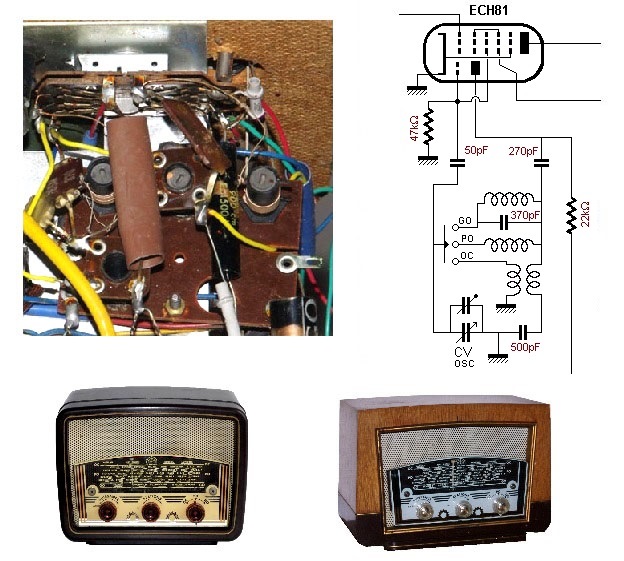

Sujet : Oscillateur Colpitts (Régional 57A et 58AB) Nouveau De jcj  Le 21-04-2014 à 19:49 sta
    Une définition originale du Colpitts : c'est un Hartley qui ne craint pas l'air marin. ->
    Ce qui m'étonne, c'est que ce montage qui simplifie énormément la conception des blocs HF n'ai pratiquement pas été utilisé.

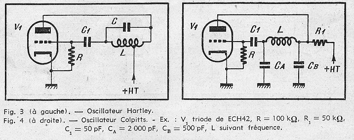

Sujet : Oscillateur Colpitts (Régional 57A et 58AB) Nouveau De Adams  Le 21-04-2014 à 20:06 sta
    Voila ou j'en suis resté:
    Circuits électroniques . J.P. Oemichen 1960

Sujet : Oscillateur Colpitts (Régional 57A et 58AB) Nouveau De jcj  Le 22-04-2014 à 07:42 sta
    "... deux CV, ils sont forcément en série pour le calcul de la fréquence de résonance. Ce qui implique de plus grosses bobines pour des CV standards".
    Effectivement, en théorie, le calcul de la fréquence de résonance du Colpitts se fait avec C1 et C2 en série. En PO la bobine ne fait que 110 µH, ce qui est du même ordre qu'avec les oscillateurs plus classique. ->
    Mais en cogitant un peu, il semble qu'il y ait aussi un condo en série avec le CV sur n'importe quel oscillateur PO.
    Explication : si la gamme PO va de 200 à 600m (1500 à 500 kHz), l'oscillateur doit varier de 1955 à 955 kHz pour une MF de 455 kHz, soit un rapport de fréquence = 2.
    Il faut donc un CV qui varie dans un rapport de 4 (histoire de racines carré de...).
    Un CV ordinaire varie beaucoup plus (de 50 à 500 pF = rapport 10). Il doit donc y avoir forcément un condo série (Padding) en PO dans tout bloc HF.
    Donc finalement les valeurs des selfs et condos de n'importe quel oscillateur doivent être identiques à celles du Colpitts. (????)

    Coté accord, chez "Le régional", ils avaient aussi fait très fort pour la commutation de gammes. Un seul commutateur à 3 positions. Schéma relevé complet ->
    Bloc HF avec seulement 2 commutateurs à 3 positions... Qui dit mieux ? Le pire c'est que cela fonctionne très bien et que l'on arrive à un alignement parfait.

    Ne serait ce pas 1,8 k et 2,2 k en //, au lieu de 18 k et 22 k portés sur le schéma "Le Régional" ?... au niveau du filtrage HT...
Sujet : Oscillateur Colpitts (Régional 57A et 58AB) Nouveau De Jacques (webmestre)  Le 24-04-2014 à 06:30 sta
    Non, le schéma (moins complet) était déjà dans les archives et c'est bien ces valeurs.

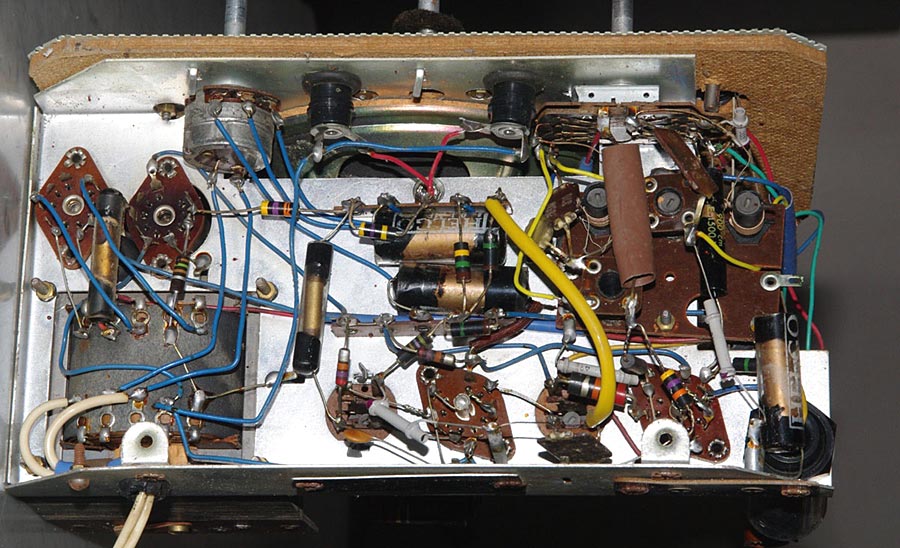

Sujet : Oscillateur Colpitts (Régional 57A et 58AB) Nouveau De jcj  Le 24-04-2014 à 07:26 sta
    Malgré quelques curiosités, les valeurs du schéma semblent correctes car tout sur ce petit poste était d'origine ->
    J'aime bien ce genre de petit poste bien câblé et avec de petites originalités : Colpitts, bloc HF ultra simple, réflex, minimum de composants...
    Une autre bizarrerie : les tensions d'alim de la EL84 avec 300V sur l'anode, 170 V sur la grille 2. Ce qui explique le transfo de sortie d'impédance 7000 Ohm au lieu de l'habituel 5000 Ohm.

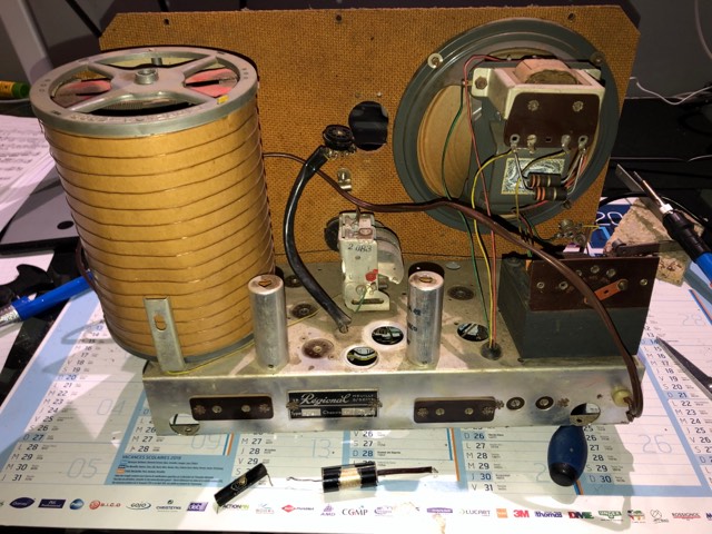

Sujet : Le Regional 57S Nouveau De eerrtrr  Le 11-02-2020 à 09:28 sta

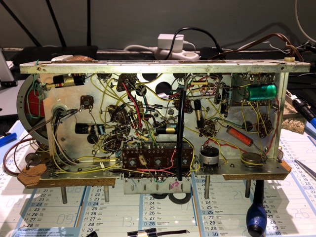

    Bonjour, je me lance dans la restauration d'un Le régional 57S que je vois traîner chez moi depuis une dizaine d'année. Malheureusement je n'ai pas trouvé de schéma sur internet...
    Cependant le poste est en assez bonne état, bien sûre il ne marche pas mais après un gros nettoyage je me lance dans le changement des condensateurs électrochimique qu'il y a sur le châssis ainsi que ceux en goudron qu'il y a en dessous. Cependant je me pose des questions notamment sur les tensions qu'il y a écrit dessus. Je me suis fais une liste des condensateurs qu'il y a dessus et j'ai cherché par quoi les remplacé.
    -Condensateur de filtrage (et un autre dont je ne sais pas à quoi il sert juste à coté) -> 16MFd 500/550V je voulais les remplacer par des radiaux 22µF 450V
    -J'ai 5 goudrons qui ont les mêmes valeurs de 100/1000 1500V je voulais les remplacer par des 100nF 400V
    -J'ai 2 goudrons 10nF et 1 goudron 5nF (il me semble, je fais ça de tête je ne suis pas chez moi) que je voulais remplacer par des 10 et 6.8 nF 400V
    Est-ce que dans l'idée cela est bon?
    Le câble d'alimentation et le transfo sont en bon état.
    Les lampes ne sont pas cassées et de ce que j'ai pu voir sur ce forum à l'aide d'un ancien poste, elles étaient toutes bien placées.
    Sur les photos que je vous joins il n'y a plus les lampes que j'ai enlevé ni les condensateurs du châssis. Il y a deux condensateurs en goudrons en dessous que j'ai dessoudés afin de lire leurs valeurs et qui sont donc manquant aussi.
    Merci d'avance pour vos réponses
