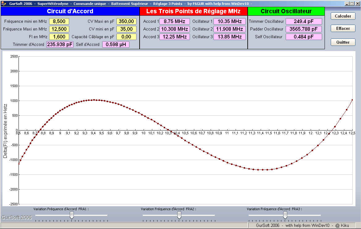

Sujet : Le grand défi Nouveau | De TSF-59 Le 17-02-2006 à 21:40 sta |
Salut Pierre
Simulateur revu et corrigé
Je détermine les 3 points de réglage
Puis chaque point de réglage peut être
modifié en plus ou en moins par
rapport au réglage initial.
Sujet : Le grand défi Nouveau | De TSF-59 Le 17-02-2006 à 21:45 sta |
Et la variante, Réglage 2 points
pour bande étalée.

Un genre de truc convivial à l'écran Jacques où l'on pourrai juger de toutes les valeurs de tout les éléments variants et à tout instant, bobines, CV, padding etc en même temp, visualiser tout celà sur une ou plusieur courbes jusqu'à un règlage trois point quasi parfait pour n'importe qu'elle gamme ondes courtes !!!
Non Papylulu on est pas sur une autre galaxie mais bien chez les passionné de radio ! !!!
J'espère que ce defi ne va pas trop remuer les méninges de René !!!
Pour le numérique Jacques précisez un peux plus !

C'est inclu dans la nouvelle version du couteau suisse René ??
