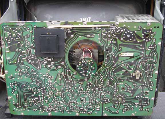

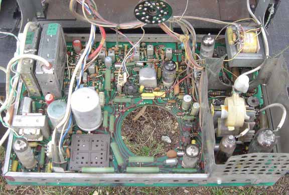

Sujet : recherche schéma TV Nouveau | De Gérard Tournier Le 04-03-2006 à 11:20 sta |
Voici les photos du chassis
Gérard Tournier
Sujet : recherche schéma TV Nouveau | De Pierrot du 82 Le 04-03-2006 à 15:40 cms |
| ![](tr.gif) |
Cette photo de chassis me rappelle plein de choses...
Remplacer la PCL86 ampli audio, et sa résistance de cathode dont je ne me rappelle plus la valeur (150 Ohms ?)
Supprimer la résistance 56KO 2W qui va de la cathode pentode PCL86 à la HT...
