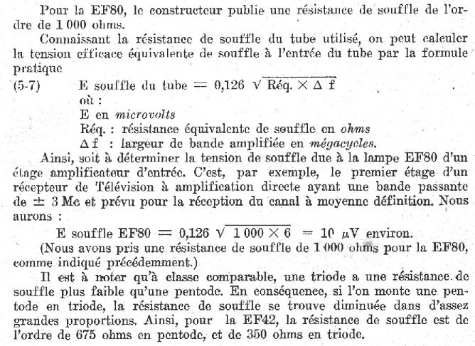

Sujet : Qui connaît Nouveau | De JCJ Le 05-03-2006 à 15:40 sta |
Difficile de trouver des explications sur ce paramètre.
Le seul document que j'ai trouvé, ou on utilise "Req", est un vieux livre de TV des années 1950 (doc joint).
La formule donnée, qui concerne une bande passante de 6 MHz, n'est visiblement pas applicable à un récepteur de radio (BP da quelques kHz) ou à de la BF, sinon nos postes de radio et nos ampli BF n'auraient aucun bruit de fond.
Dommage... ![:-(](s4.gif)
