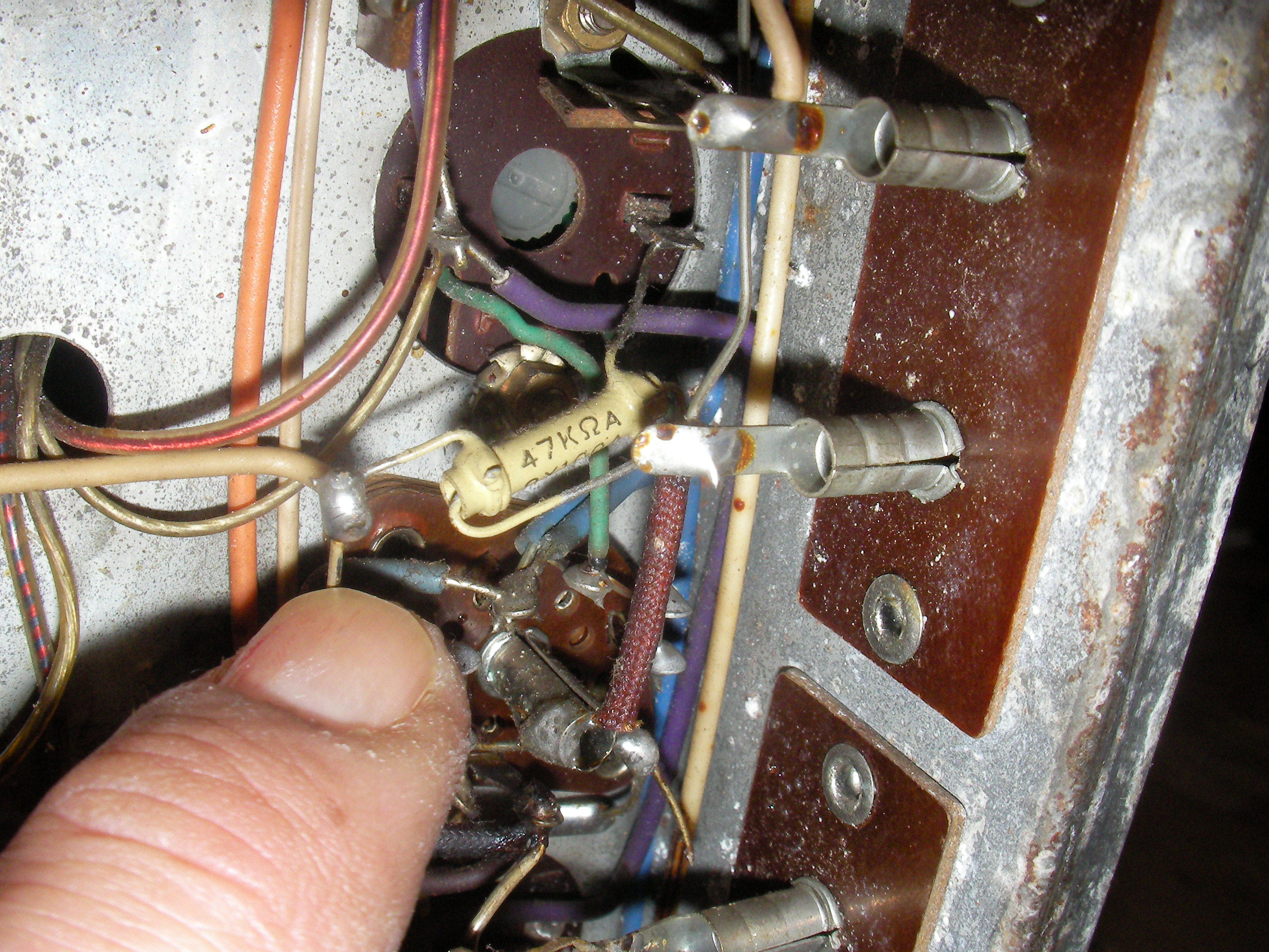

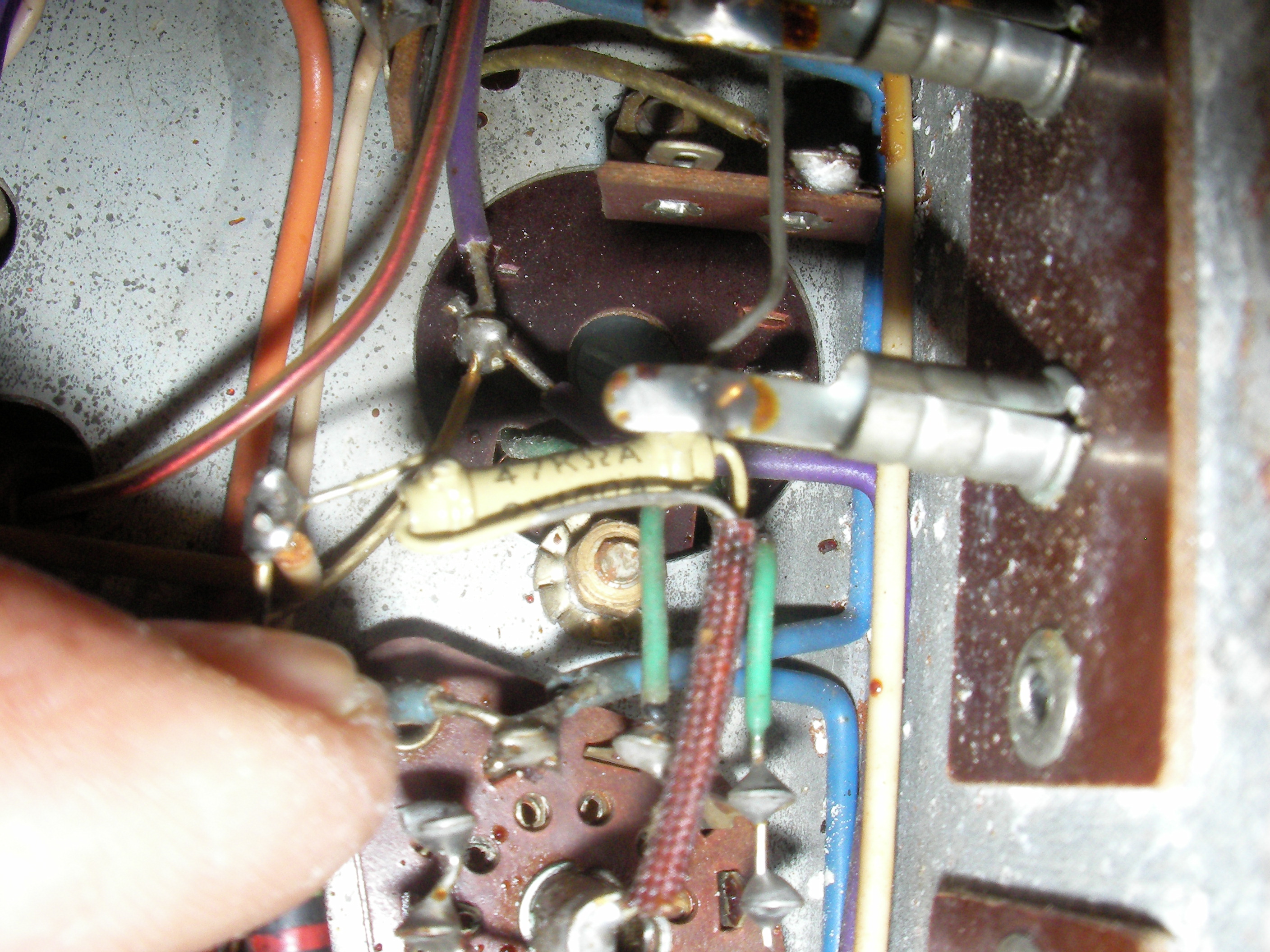

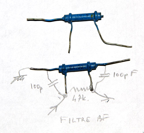

    Voila j'ai une résistance bizarre,
    elle est marqué 47KOhmA et dessous 2x100A.
    Cette résistance est parcouru de pars en pars par un fil métalique qui est relié en finalité et à la masse ...
    Si qq'un peut m'en dire plus ...
    Merci,
    Seb.
Sujet : Renseignement Résistance Nouveau De Adams  Le 27-01-2015 à 19:10 sta
    Il a existé des "caprestances " résistance et capa dans le même composant , qui ressemblait à une capa céramique tubulaire .
    Je n'en ai vu qu'à 2 fils .
    Celui la contiendrait une résistance de 47 K et 2 capa de 100 pF ?
Sujet : Renseignement Résistance Nouveau De Jacques (webmestre)  Le 27-01-2015 à 19:16 sta
    Il dit qu'il y a 2 fils qui vont à la masse, ce serait donc possible.
    Reste à savoir sur quel poste c'est monté et à quel étage.
    Je présume fort du Philips.

Sujet : Renseignement Résistance Nouveau De Jacques (webmestre)  Le 27-01-2015 à 19:25 sta
    Oui, sa position aiderait. On dirait qu'elle va directement sur un transfo MF.
    C'est un composant Philips dans un Clément

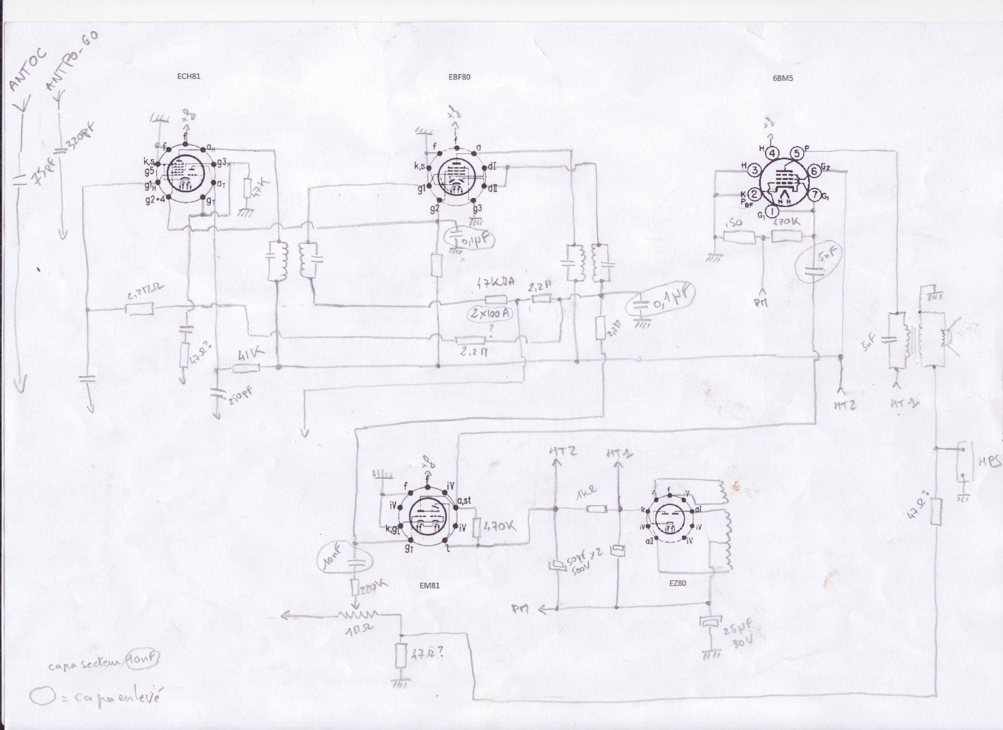

Sujet : Renseignement Résistance Nouveau De sebastien86  Le 27-01-2015 à 19:30 sta
    Voila le schéma que j'ai relevé.
    D'ailleurs il est bizarre (enfin je trouve), je n'avais jamais vu ce type de montage.
    Si qq'un peut me dire que c'est possible ...
Sujet : Renseignement Résistance Nouveau De Jacques (webmestre)  Le 27-01-2015 à 19:43 sta
    L'oeil magique qui amplifie la BF, ça s'est déjà vu.
Sujet : Renseignement Résistance Nouveau De jcj  Le 27-01-2015 à 20:27 sta
    Ce doit être le filtre BF après la détection, comme sur la photo ->
    Le fil qui traverse doit être relié à la masse.

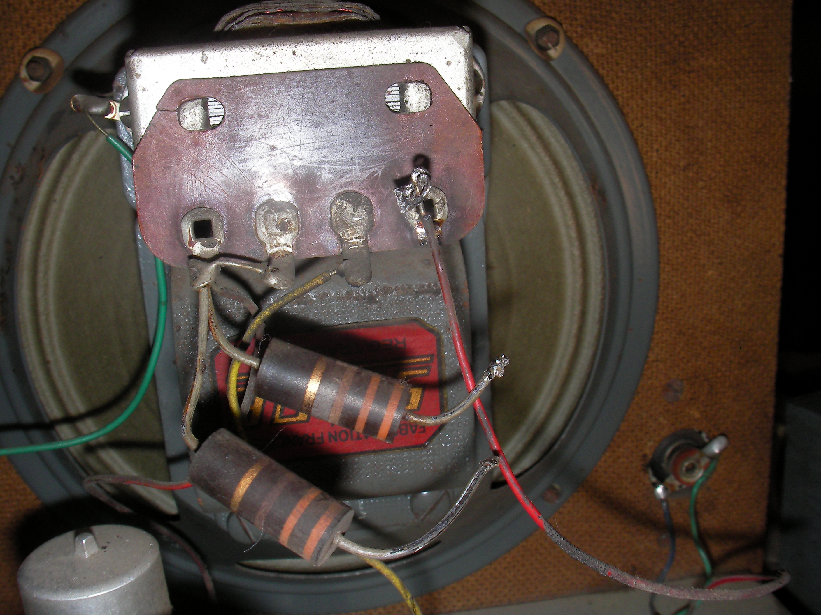

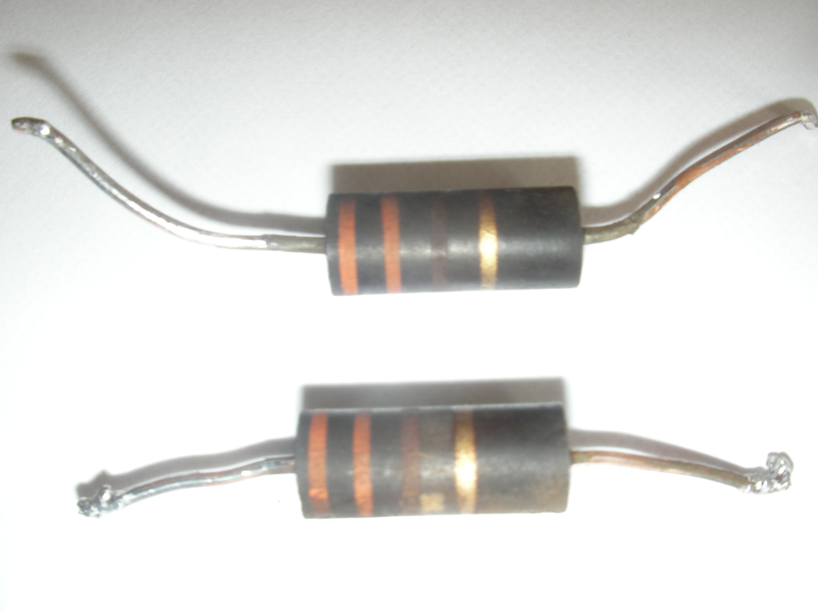

    Pouvez vous m'éclairer ? vous lisez quoi comme valeur ?
    à vide j'ai 4 M pour une et 13 M pour l'autre ......
Sujet : Renseignement Résistance Nouveau De michel 87  Le 14-11-2015 à 11:36 sta
    Au vu des couleurs, on penserait à 330 . Mais la troisième bande a pu bronzer avec le temps.
    De toute façon, 4 ou 13 M doit signifier une quasi coupure.
Sujet : Renseignement Résistance Nouveau De Jacques (webmestre)  Le 14-11-2015 à 11:39 sta
    Dans ce cas, il faut casser les résistances à la pince coupante, à peu près au milieu et mesurer les résistances entre les cassures et le fil, c'est rare qu'elles aient augmenté uniformément.

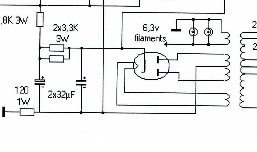

Sujet : Renseignement Résistance Nouveau De Pierre Roque  Le 14-11-2015 à 12:04 sta
    Si c'est pour le poste Le Regional c'est des 3,3K en filtrage sur le transfo du HP
Sujet : Renseignement Résistance Nouveau De sebastien86  Le 14-11-2015 à 12:05 sta
    Avant de les couper je rajoute une partie d'un schéma équivalent (fait main) du Régional 57 M qui y ressemble un peu au niveau du filtrage.
    Si pas d'autres idées je fais ce que Jacques m'a dis ...
Sujet : Renseignement Résistance Nouveau De sebastien86  Le 14-11-2015 à 12:12 sta
    oui c'est bien ça Pierre mais est-normal de mesurer une aussi grande différence de ces 2 résistances ? et pourquoi les mettre en parallèle ....
Sujet : Renseignement Résistance Nouveau De sebastien86  Le 14-11-2015 à 12:14 sta
    Pierre dégaine plus vite que mes petits doigts au clavier c'est hallucinant ....
