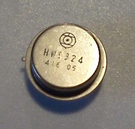

Sujet : composant et logo inconnu Nouveau De omer gennius  Le 17-02-2015 à 09:44 sta
    Si quelqu'un a une idée sur la fonction de ce composant TV.
    Il se trouve sur l'entrée IF d'un TDA2549. Semble être un ampli.
    Logo marque inconnu, rien sur internet cherché (troisième caractère effacé)
    HW9324, HWS324 ???
    Merci d'avance

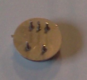

Sujet : composant et logo inconnu Nouveau De totophe73  Le 17-02-2015 à 10:05 sta
    Bonjour, on dirait un circuit logique,combien y a t-il de pattes ? Il y un détrompeur et le symbole semblerait de celui de la marque hitachi........

Sujet : composant et logo inconnu Nouveau De bozec  Le 17-02-2015 à 10:11 sta
    c'est peut être un filtre a onde de surface FOS très employé dans les tv depuis 80

Sujet : composant et logo inconnu Nouveau De patb  Le 17-02-2015 à 10:12 sta
    Sur les TV il y avait aussi des quartz sous cette forme!
Sujet : composant et logo inconnu Nouveau De omer gennius  Le 17-02-2015 à 10:35 sta
    Je penche aussi pour le filtre onde de surface. La patte du milieu des trois est la masse. à priori un quadripôle en série sur l 'entrée IF.
Sujet : composant et logo inconnu Nouveau De roger.29  Le 17-02-2015 à 10:36 sta
    Le logo est HITACHI

Sujet : composant et logo inconnu Nouveau De omer gennius  Le 17-02-2015 à 10:40 sta
    merci pour le lien et je confirme Hitachi.

Sujet : composant et logo inconnu Nouveau De pointcom  Le 17-02-2015 à 10:52 sta
    Si la télé est multistandard, ne serait ce pas un filtre 5.5 pour le son FM ?
Sujet : composant et logo inconnu Nouveau De omer gennius  Le 17-02-2015 à 11:04 sta
    désolé, il ne reste pas grand chose sur cette carte de télé. Je ne sais pas. C'est sur de la HF dans un boitier métal à coté du TDA2549 entrée 6 et 7
Sujet : composant et logo inconnu Nouveau De Julienbeta  Le 18-02-2015 à 19:54 sta
    c'est pas tout bêtement une pile ou accu de sauvegarde ?
Sujet : composant et logo inconnu Nouveau De Julienbeta  Le 18-02-2015 à 19:55 sta
    sorry j'avais pas vu la deuxième photo ....

Sujet : composant et logo inconnu Nouveau De Michel81  Le 18-02-2015 à 22:31 sta
    Je pense fortement aussi à un filtre onde de surface de chez HITACHI.HS ? sa m étonne!
Sujet : composant et logo inconnu Nouveau De F6CER  Le 18-02-2015 à 22:37 sta
    C'en est effectivement un

Sujet : composant et logo inconnu Nouveau De bozec  Le 19-02-2015 à 13:03 sta
    voir ici
    Bozec

Sujet : composant et logo inconnu Nouveau De omer gennius  Le 19-02-2015 à 20:43 sta
    ce sont des filtres passe-bande étroite. On s'en sert pour récupérer l'horloge d'un train numérique aléatoire par exemple.
Sujet : composant et logo inconnu Nouveau De F6CER  Le 19-02-2015 à 21:08 sta
    Ce sont tout simplement .....des filtres ! avec un énorme avantage: inreglables mais aussi indéréglables
