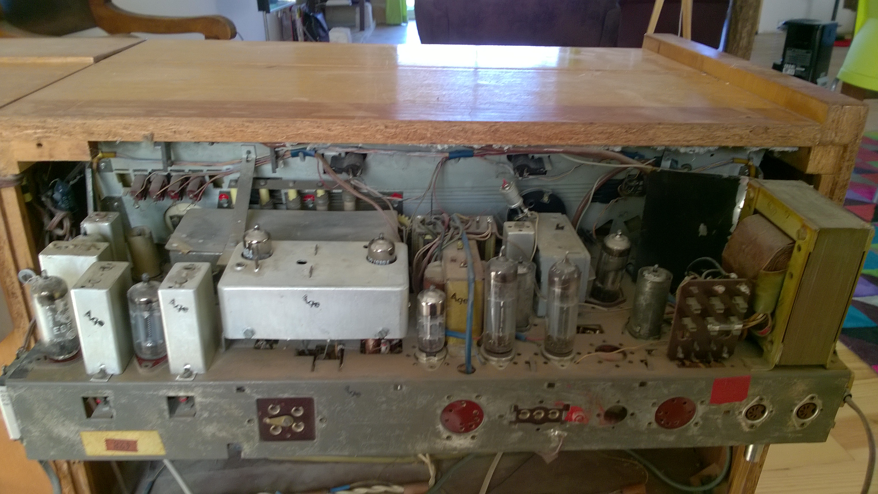

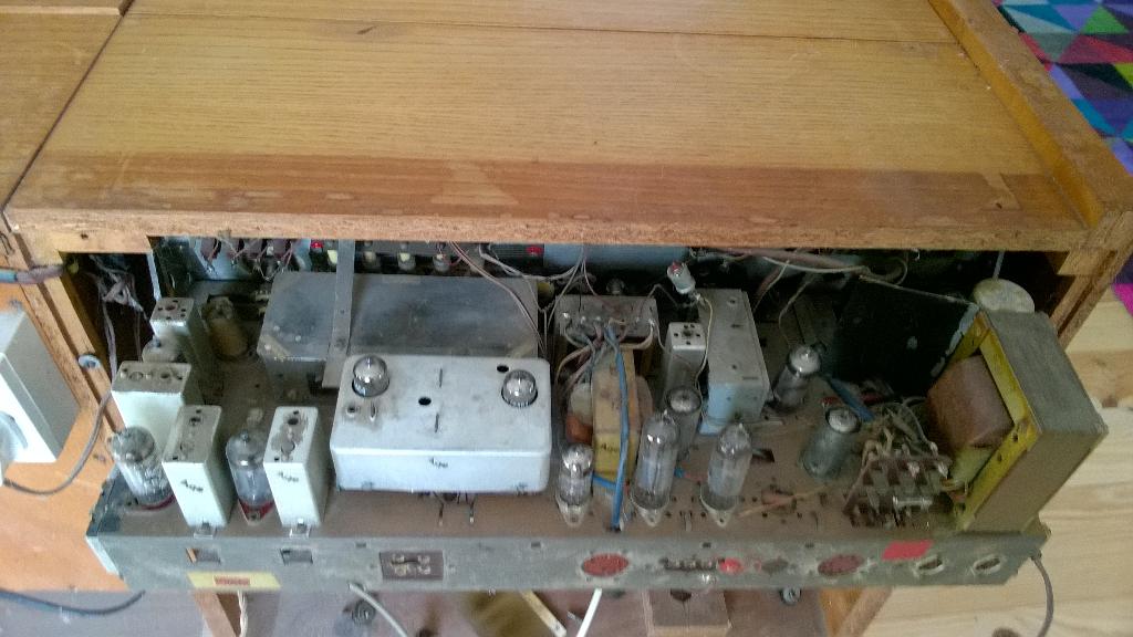

Sujet : Ronflements Nouveau De kwangkok  Le 19-02-2015 à 10:51 sta
    Coucou, voici comme proposé par casevech , les photos de la bête
    merci pour les infos à venir....

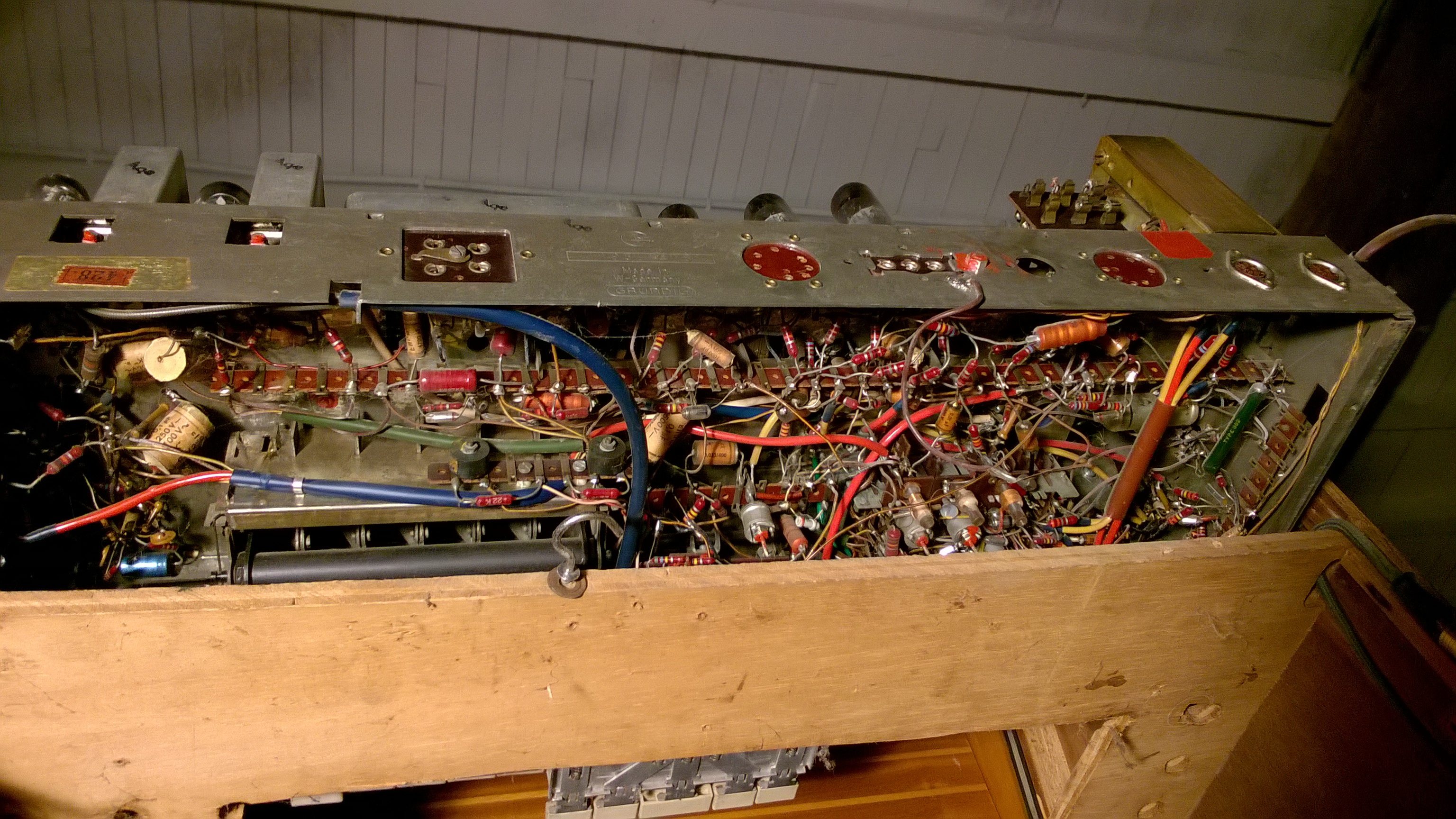

Sujet : Ronflements Nouveau De casevech  Le 19-02-2015 à 19:21 sta
    les photos sont bonnes ,mais il n'y a pas la photos du dessous du chassis et a premiere vu ce sont des condos en carton qui doivent s'y trouver c'est souvent le cas avec philips
Sujet : Ronflements Nouveau De kwangkok  Le 19-02-2015 à 19:34 sta
    Merci casevech, dès que la photo sera prise (du bas) je te l'envoie

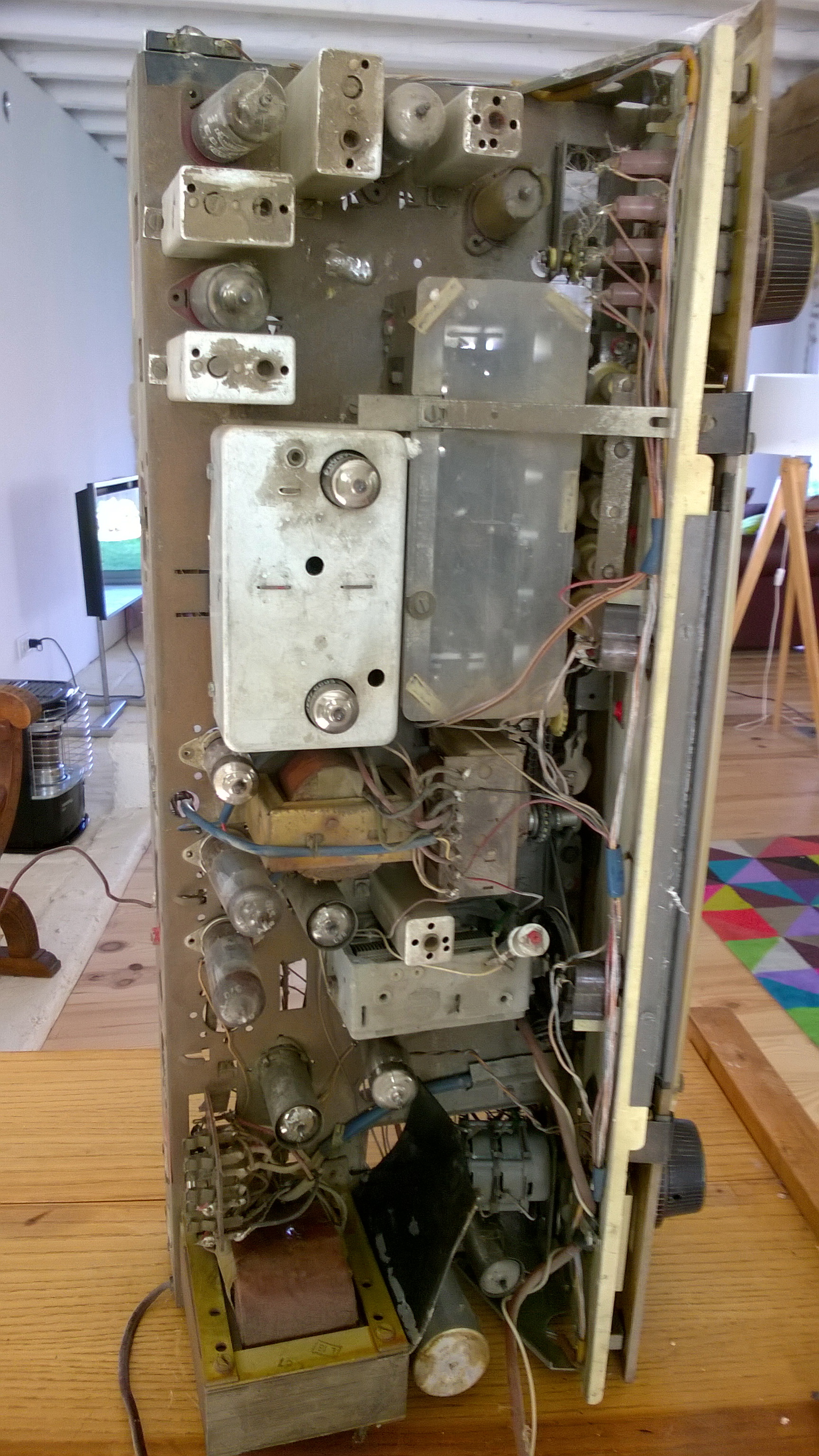

Sujet : Ronflements Nouveau De kwangkok  Le 19-02-2015 à 19:50 sta
    voilà j'espère qu'elle sera exploitable
Sujet : Ronflements Nouveau De bthiry  Le 19-02-2015 à 19:54 sta
    La traverse en bois masque ce qu'on cherche à priori...
Sujet : Ronflements Nouveau De Orca  Le 19-02-2015 à 19:58 sta
    Au vu des photos,
    Cela en dit déjà long sur les composants électroniques que l'ont peut apercevoir ...
    Les capas ont l'air d'époque ce qui sous entend que rien n'a bougé depuis la remise sous tension de ce poste...

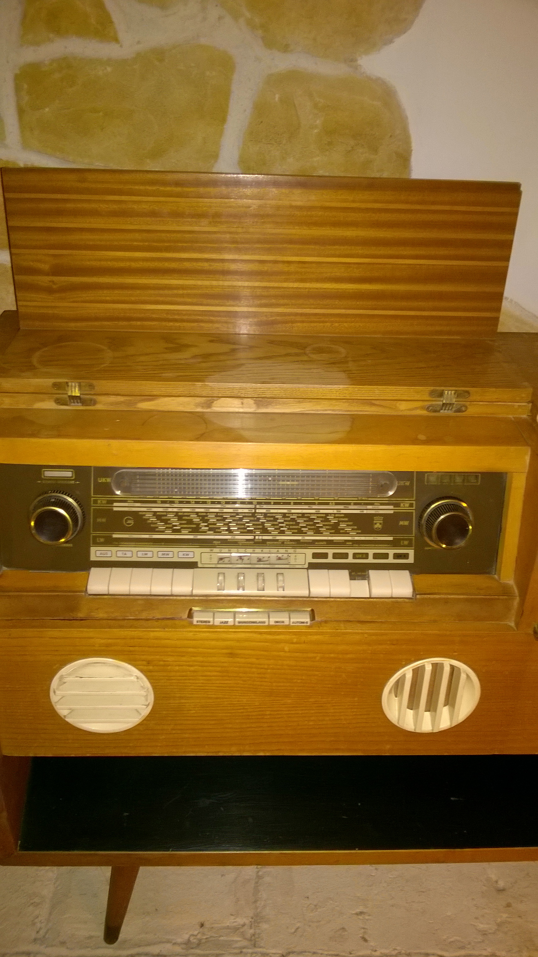

Sujet : Ronflements Nouveau De kwangkok  Le 19-02-2015 à 21:42 sta
    voilà voilà

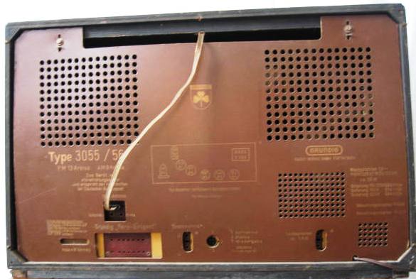

Sujet : Ronflements Nouveau De ON5WF  Le 19-02-2015 à 21:51 sta
    Merci pour la photo, mais d'après une des photos précédentes, la bandelette de papier avec un N° 428 semble se trouver sur le châssis.
    N'y a-t-il pas une plaque genre carton dur avec des trous d'aération, à l'arrière de l'appareil. Comme sur la photo ci jointe?

Sujet : Ronflements Nouveau De casevech  Le 20-02-2015 à 05:41 sta
    de toute façon pour bien voir le dessous du poste il faut le sortir,car en principe les condos en question ce trouve du coté du bloc changement de gammes et si mes souvenirs sont exacts l'alimentation en HT se fait avecun pont a diode boitier couleur alu qui doit de trouver sur le coté du poste et c'est a partir de là que l'on peut trouver les condos j'ais déjà eu ce genre de matos ,mais depuis quelque année déjà et a l'époque je n'avais pas de PC donc pas de schémas

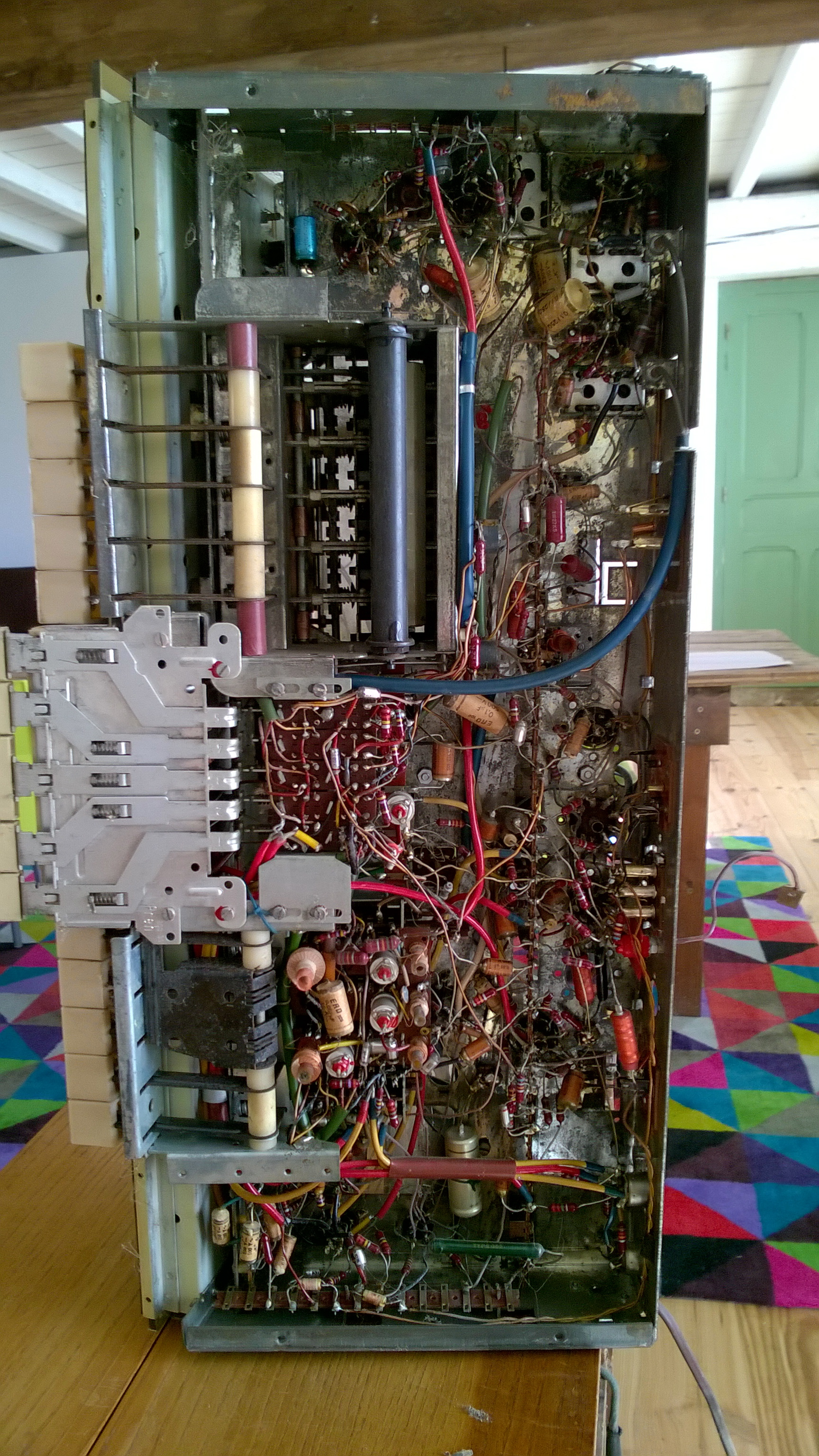

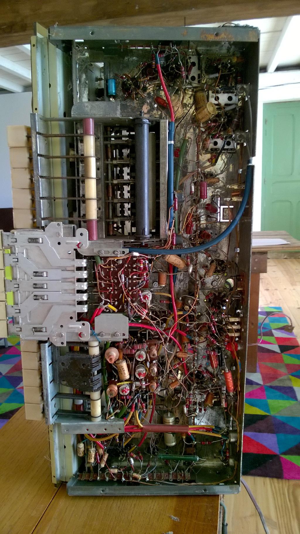

Sujet : Ronflements Nouveau De kwangkok  Le 20-02-2015 à 12:22 sta
    bonjour à toutes et à tous, voici enfin les photos complètes, (en deux messages à cause du poid )
    Pour répondre à Omer,
    quand aucune entrée n'est branchée, il y a toujours le ronflement.
    Malgré le ronflement on entend et comprend ce qui se dit à la radio néanmoins avec une certaine distorsion....
    Quand je module le son, le ronflement module aussi, si je retire une sortie, le ronflement persiste, que ce soit à gauche ou à droite.... je n'ai pas sous la main un contrôleur universel...
    A bientôt
Sujet : Ronflements Nouveau De kwangkok  Le 20-02-2015 à 12:23 sta
    Et voilà le deuxième
Sujet : Ronflements Nouveau De kwangkok  Le 20-02-2015 à 12:25 sta
    oups j'ai mis deux fois la même
Sujet : Ronflements Nouveau De f6crv  Le 20-02-2015 à 12:36 sta
    bonjour -le condensateur est bien caché derrière le transfo d'alimentation -conseil ,à changer obligatoirement -
    jean-claude -
