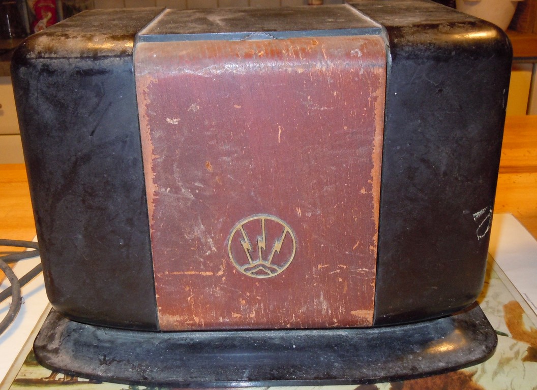

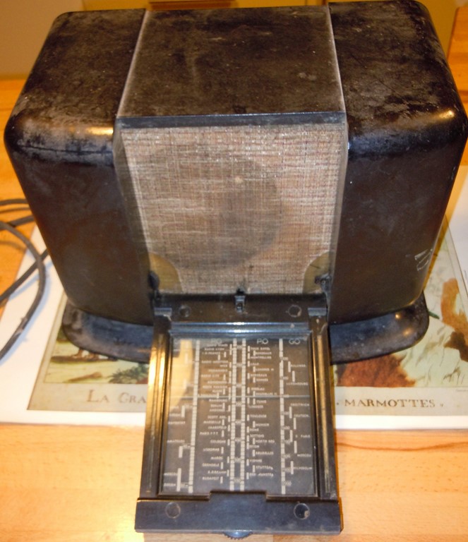

    J'ai acquis il y a pas longtemps, cette tsf ("minitel") de marque Radiola modèle RA138U de 1941. Même châssis du Philips A48U de 1942 visiblement ...
    Je doit avouer que c'est bien la première fois que j'ai affaire à un poste de cette configuration.
    Je n'ai pas encore trouvé comment il fallait faire pour sortir le châssis de la caisse...
    Avec le nombre de tsf que j'ai dû démonter, j'ai un peu honte de le demander mais, qui saurait comment démonter le châssis svp?
    Pour ce qui est du châssis, lampes transcontientales série rouge du type CBL6 CY2 ECF1 ECH3 avec à priori une commutation on-off du poste par basculement du clapet cadran. Contact on-off qui à visiblement été shunté par un inter de fortune fixé à la place de la plaque signalétique de l'appareil ...
    Il va y avoir du boulot ...

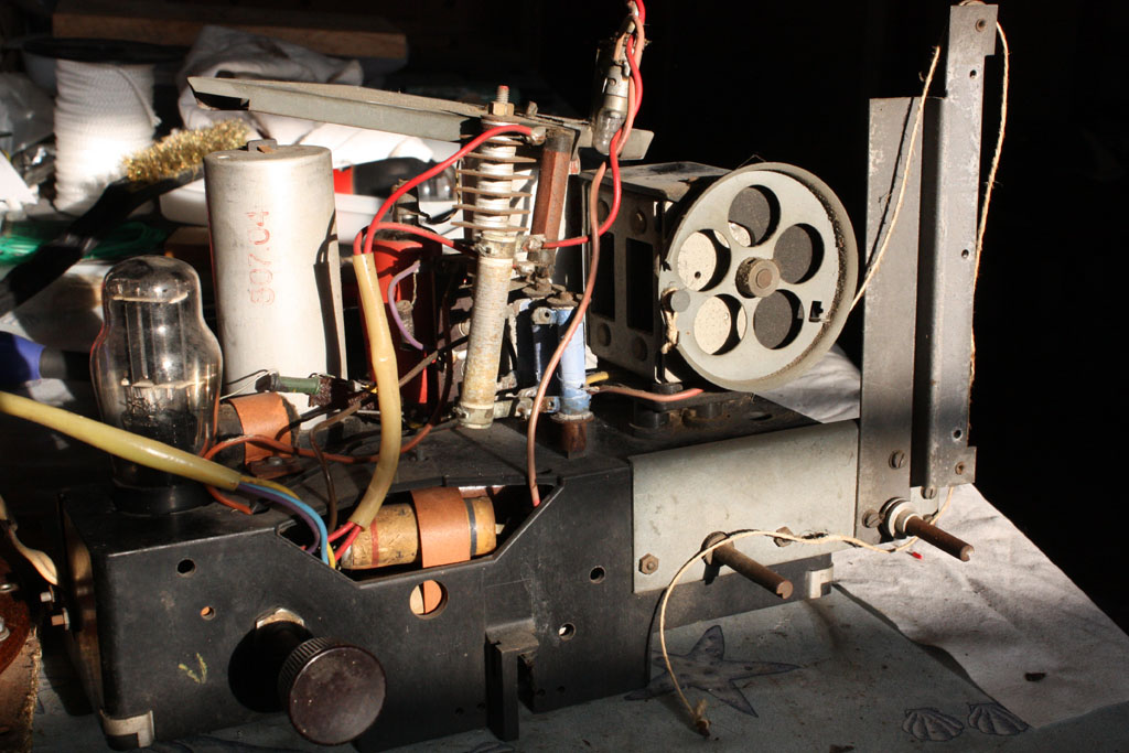

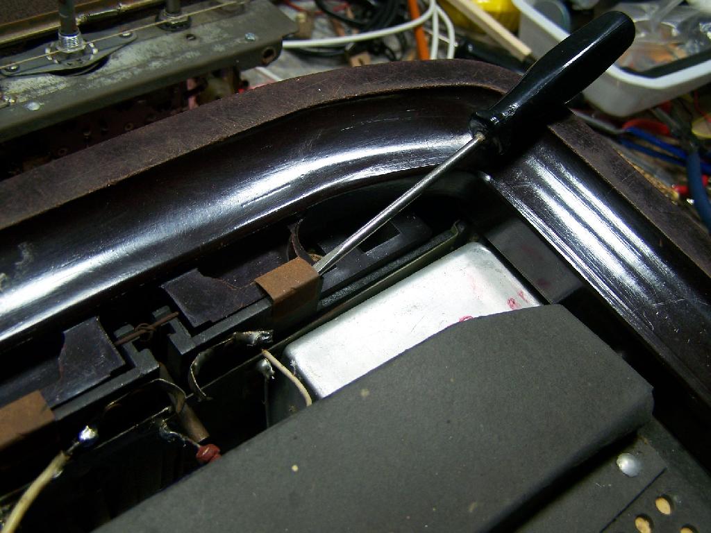

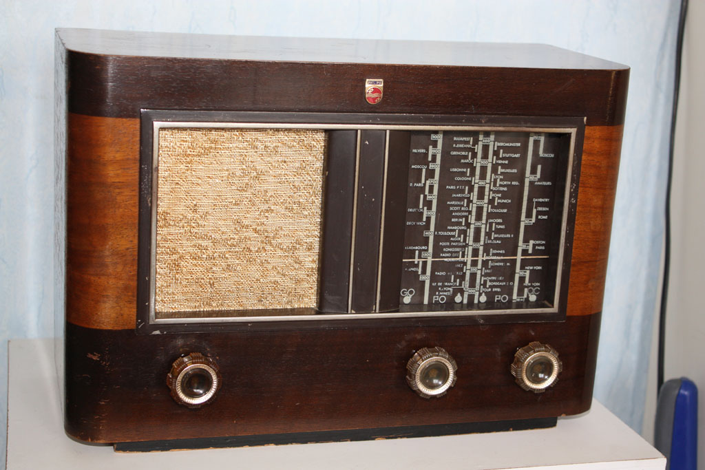

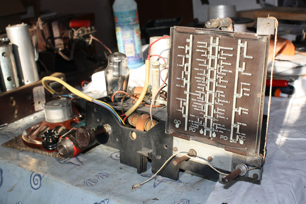

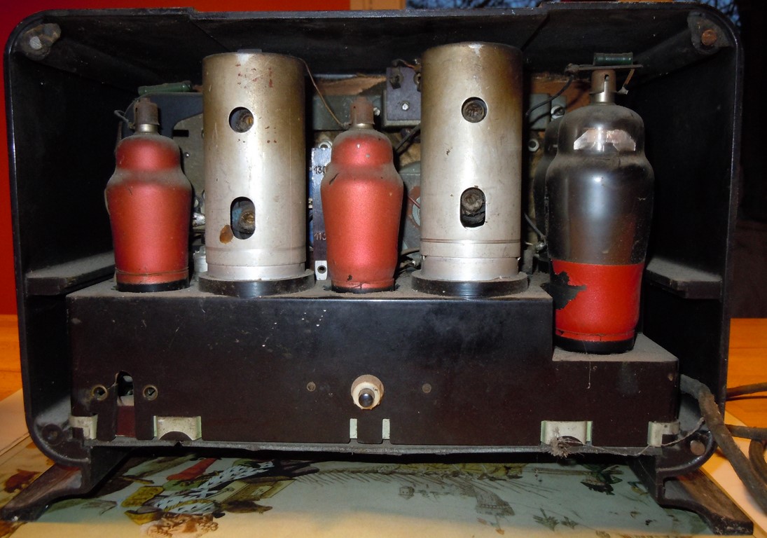

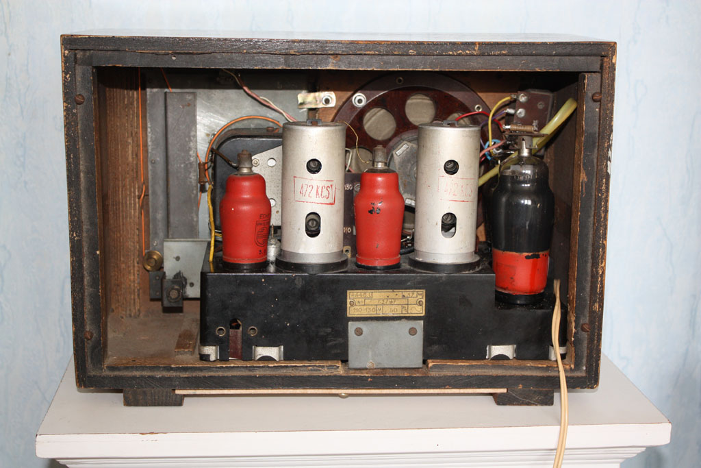

Sujet : Récépteur RA138U Nouveau De FURET  Le 21-02-2015 à 11:56 sta
    le 448U partage le même châssis je viens d'en retaper un c'est un poste qui fonctionne super bien.
    je joins quelques photos pour vous faire une idée
