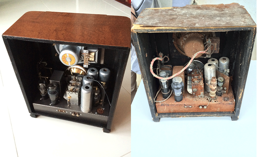

    Quelques nouvelles de la restauration qui progresse.

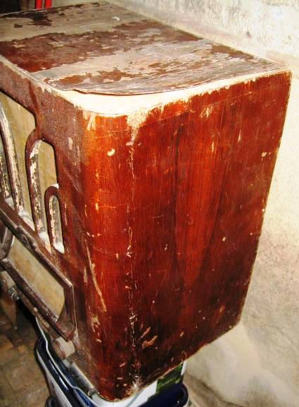

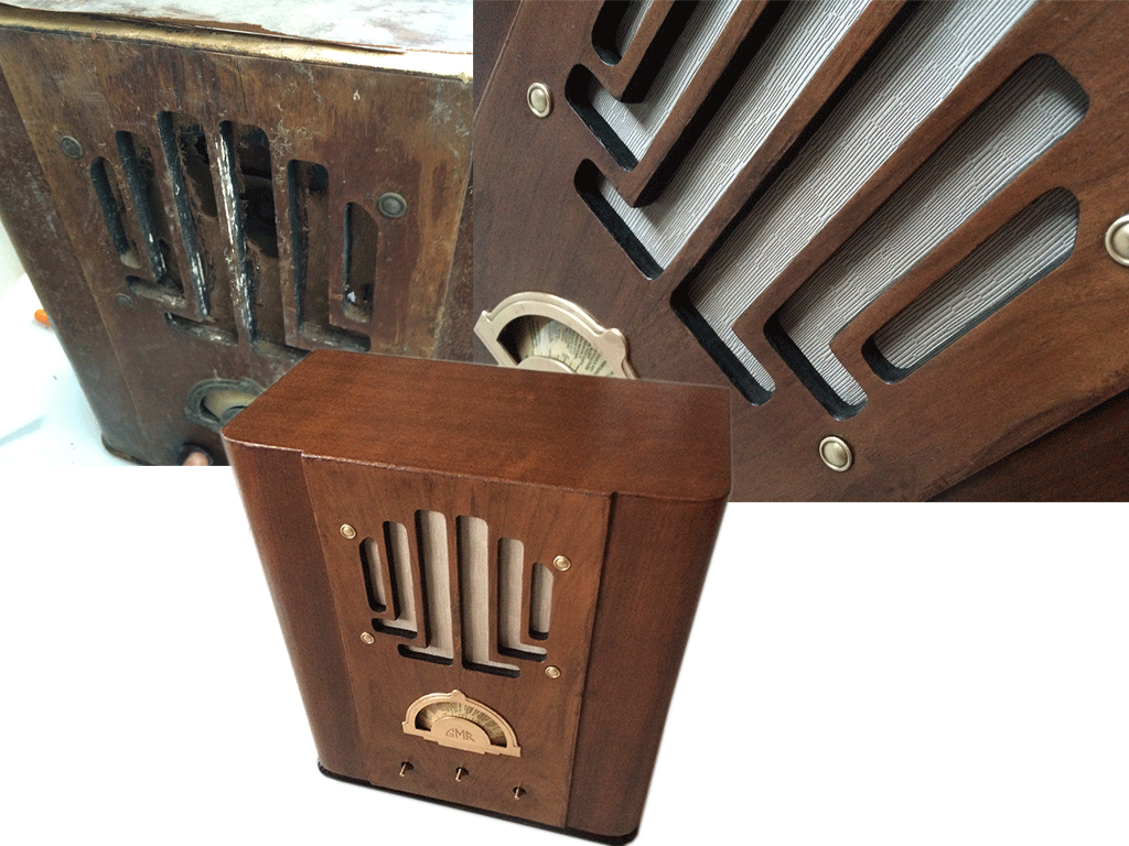

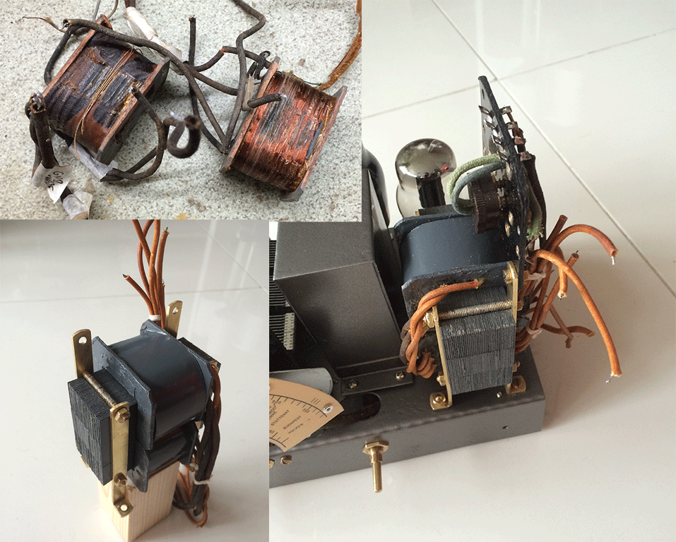

    Après les déboires sur le HP et en attendant que le Transfo d'alim soit rebobiné j'ai bossé sur la menuiserie (en fait je suis dessus en pointillé depuis début janvier)

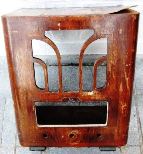

    Beaucoup de placages décollés et endommagés le pied complètement déformé et décollé...
    Après pas mal de séances de collage, bouchage vernis le résultat est là et c'est un poste vraiment magnifique.
    Le week end dernier c'était recherche d'un tissus pour le HP...et j'ai pu en trouver un dans un magasin spécialisé, le rendu est très sympa.
    Grâce à CME-Hexacom (91) et à Mr Tessier en particulier j'ai récupéré le 10 fevrier mon transfo à la HT tension rebobinée pour une somme très modeste.
    Grâce au forum et à Bernard (Omega39) que je remercie beaucoup j'ai récupéré du souplisseau d'époque qui m'a permis de finir le remontage du transfo et son montage sur le châssis.

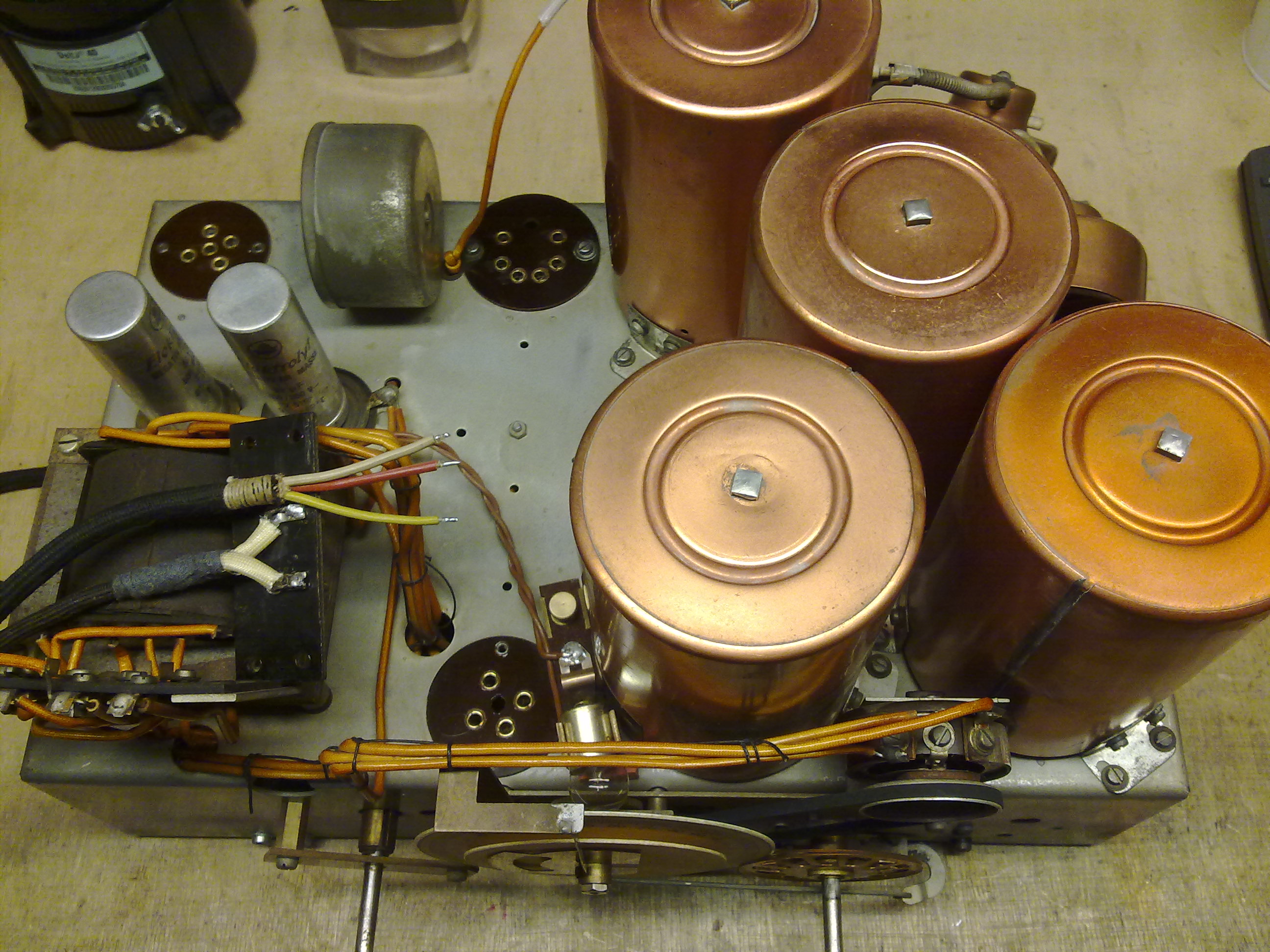

    Demain, c'est vérification intégrale du câblage (la 3ème) et enfin...les premiers essais sous tension !!!

    Au fait comment avez-vous fait pour le transfo MF dont le blindage manquait ?

    Il y a trois choses que j'ai dû changer et achetées sur internet. La bobine d'antenne avait un bobinage rongé par une souris. L'axe de rotation du commutateur GO/PO rongé aussi. Le tube de protection d'un bobinage (il fait la même taille, mais il a une légère différence sur le bas).
    J'aurai bien aimé trouver aussi le transfo MF du dessous car j'ai été obligé de le réparer a plusieurs endroits...

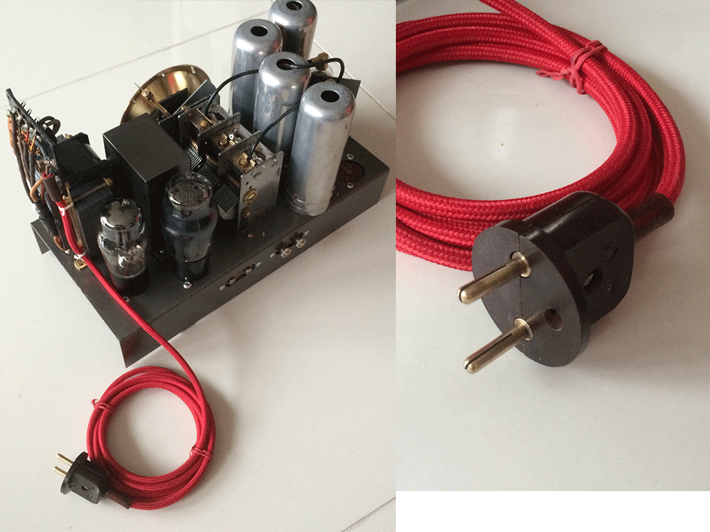

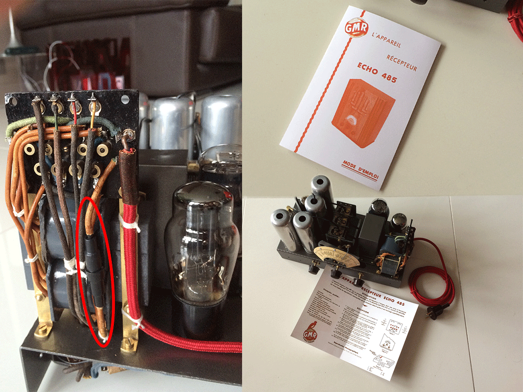

    Quelques photos complémentaires
    Pose du cordon secteur et adaptation d'une prise d'époque pour le passage de la broche de terre
    Et la 'notice d'utilisation' adaptée

    Je ne l'ai pas fait pour une récompense, mais simplement parce que je trouvais ce poste plein de potentiels (même non branché ). On est loin de la standardisation industrielle des années 40/50 et plus (Gamma/Arena/Artex/Tesa/…). Pas mal de pièces de ce poste lui sont propres (ou à la marque).
    Le nombre d’éléments en laiton est impressionnant même à l’époque ce devait être une matière chère.

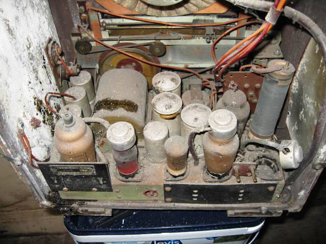

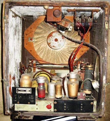

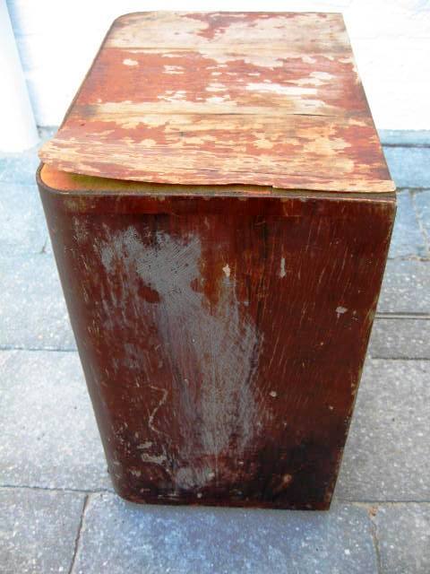

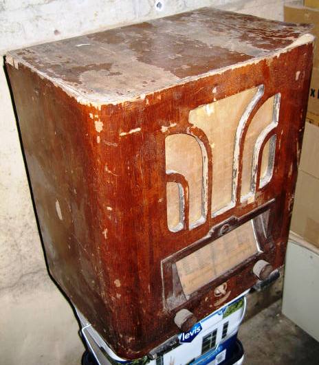

    J'ai un cas similaire. Comment faites vous pour les placages?
Sujet : Restauration GMR 485 suite... Nouveau De ON5WF  Le 20-02-2015 à 20:39 sta
    J'oublie une petite précision: c'est un Philips Octode Super 525U.
    Les photos ont été faites juste après l'acquisition de l'appareil (5 euros).
    Depuis, le boîtier a été complètement nettoyé, mais la restauration est toujours en attente.

    L'avantage quand on travaille le bois c'est que l'on obligé d'attendre entre les opérations (séchage). Du coup il suffit d'y consacrer quelques minutes par jour pas plus.
    D'après les photos j'ai du mal à trancher pour le dessus(il faudrait une meilleure qualité). La première chose est de recoller les plaquages extérieurs partout oú c'est nécessaire, afin d'éviter de faire des éclats supplémentaires.
    Ensuite il faut poncer a blanc (bois nu), contrôler l'a planéité des surfaces avant pour eviter les surprises (plaquage trop abrasé par endroits). Si le dessus s'avère vraiment trop endommagé, le retirer (ciseaux à bois) et le conserver !
    Reboucher ensuite les trous sur l'ensemble du boitier avec un melange colle et poudre de bois de la bonne teinte et essence (c'est la que le dessus peut être utile).
    Si le dessus a été retiré il faut aussi faire un état de surface parfait avant re-plaquage, de la pâte a bois toute simple sera suffisante.
    Ensuite pour le re-plaquage prendre la bonne essence de bois et la bonne teinte soit en thermo collant soit en feuille nue (GSB oú internet). Je recommande le thermo collant quand on est pas trop équipé.
    Finitions à la laine d'acier 00 puis vernis-teinte (GSB) anti-rayures (Prendre une teinte claire, chaque couche fonce un peu plus). Faire plusieurs couches avec passage à la laine d'acier 00 entre les couches. Si il y a différentes essences de bois sur le boitier il faut soit un vernis différent soit un nombre de couches différentes. (C'était mon cas).

Sujet : Restauration GMR 485 suite... Nouveau De ON5WF  Le 21-02-2015 à 08:46 sta
    Merci pour les explications.
    Sur le dessus, le placage est en partie décollé et il manque un morceau le long du bord.
    Bon WE
Sujet : Restauration GMR 485 suite... Nouveau De murena  Le 21-02-2015 à 11:20 sta
    Mmm...j'hésite toujours...
    La fibre du bois semble ne pas être en longueur mais sur le travers. Il semble également y avoir plusieurs morceaux accolés. Je pense globalement que le placage supérieur est sauvable et qu'il est simplement à recoller à la colle à bois. Il faut bien 'mouiller' avec la colle les deux surfaces (partout même tout au fond, la moindre ouverture) puis presser avec des serres joints (ici, 4 au moins) entre deux planches épaisses bien planes. Celle du dessous aura été taillée de manière à bien rentrer à l'intérieur.
    Pour le bout qui manque soit il est petit et il faut le faire avec la sciure + colle (comme mentionné plus haut). ou à la pate à bois, mais de la bonne teinte ! Soit si le bout est plus gros (+ de 4mm de large) il faudrait découper un greffon sur une partie invisible (intérieur, dessous, ou autre poste).
    Si il fallait vraiment remplacer le sens de la fibre risque d'imposer la juxtaposition de plusieurs morceaux. Si Thermo collant poser un morceau, attendre le refroidissement complet, puis venir positionner le suivant.
Sujet : Restauration GMR 485 suite... Nouveau De ON5WF  Le 21-02-2015 à 18:36 sta
    En fait, après vérification, j'ai le morceau manquant: une bande d'environ 2 cm de largeur sur tout le côté où le plaquage est soulevé et sur lequel il manque juste un petit bout.
    Vaut-il mieux enlever tout le placage du dessus pour le recoller comme il faut, ou juste recoller les parties détachées?
Sujet : Restauration GMR 485 suite... Nouveau De murena  Le 21-02-2015 à 19:55 sta
    Super nouvelles ! A priori pour moi les deux cas ou il faut tout enlever c'est seulement si ça ne tiens à presque rien ou si il y a des zones décollées de ci de là.
    Il faut bien vérifier avant que les morceaux s'emboitent bien et librement, sans surépaisseur. Retirer tout ce qui peu gêner, mais en général c'est quasi parfait.
    Sinon enduire le tout avec de la colle à bois à prise rapide bien aller chercher tout au fond avec un pinceau voire une lame de cutter trempé dans la colle. S'aider de la gravité puis mettre en presse comme je l'ai décrit. Lors du pressage il faut essuyer de suite la colle qui déborde (et il faut qu'elle déborde) la retirer ensuite c'est galère.
    Recoller ainsi tous les éléments, placage soulevé (même si c'est infime), renforts intérieurs d'angles, tasseaux, etc. (vérifier l'équerrage du boitier, j'ai eu deux fois de belles surprises).
    Ensuite une fois tout ça bien sec, au moins 48h après le dernier collage ce sera possible de poncer à blanc.
    Lors du ponçage (toujours dans le sens de la fibre) dès que la couche supérieure du vernis est partie, il faudra conserver la sciure pour le bouchage.
    Et là normalement on voit déjà la bête dans toute sa splendeur...et nue bien sûr
