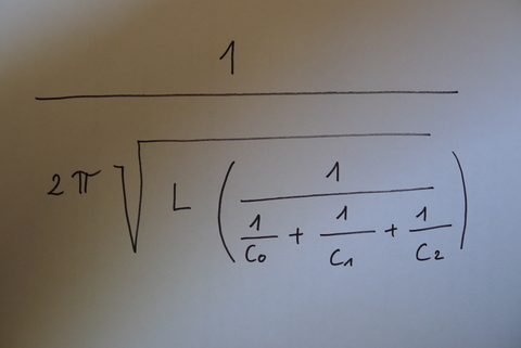

    Je pense que la formule de fréquence de résonance de l'oscillateur Clapp qui se trouve sur Wikipedia est fausse.
    fr.wikipedia.or...
    Je n'ai que de sommaires connaissances en math mais en extrapolant la formule de thomson; ce serait plutôt celle en photo ( impossible de saisir çà au clavier).
    Qu'en pensent les spécialistes ?
    Mégacycle
Sujet : Résonance du Clapp Nouveau De mégacycle  Le 19-02-2015 à 20:36 sta
    Celle là ...
Sujet : Résonance du Clapp Nouveau De ON5WF  Le 19-02-2015 à 20:50 sta
    Les deux formules sont identiques !
Sujet : Résonance du Clapp Nouveau De ON5WF  Le 19-02-2015 à 21:13 sta
    Et c'est bien la bonne formule!
Sujet : Résonance du Clapp Nouveau De mégacycle  Le 19-02-2015 à 21:30 sta
    Au temps pour moi... Je viens de comprendre qu'il a sous le premier 1, il n'y a que le et non tout le reste de la formule ...
    Merci pour l'explication
