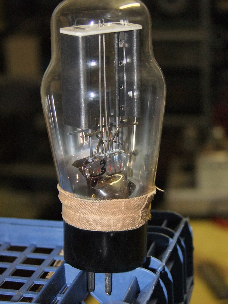

    Je suis entrain de trier mon stock de tubes ,et je tombe sur cette valve Ref effacée .
    Pouvez vous m'aider à la rebaptiser (5v 25v 35v ou autre ??)
    Merci pour votre aide JPL

    Pourquoi pas 5X4G ?
Sujet : Valve? Nouveau De murena  Le 21-02-2015 à 10:58 sta
    Ah ben non...de structure interne on dirait une 5Z3...

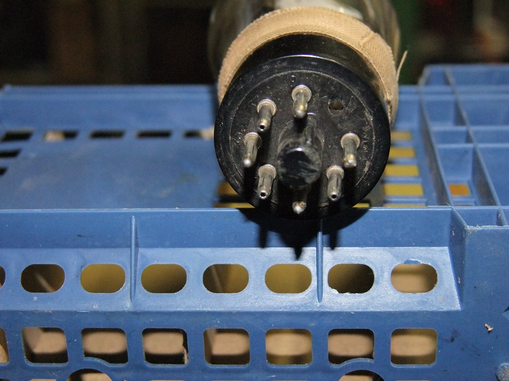

    Merci pour ces réponses rapides.Ce qui me chiffonne c'est la disposition des broches du culot, il en manque une, à droite du détrompeur

    Oui, j'avais cru à 5X4G mais la broche 7 est sensée être le filament...
    Cela dit un petit coup au multimètre pourrait vérifier qu'il y a bien un filament qui traine...(ou pas si broche arrachée)

    ça ressemble à une 80 montée sur un culot octal, j'ai déjà vu ça.
    pour l'absence de broche, c'est fréquent sur les valves puisqu'il n'y a pas de connexion.

    En regardant mieux, on voit quatre soudures sur les broches 2/4/6/8 et la manquante c'est pas la 7 mais la 1 !! (j'ai déjà des lunettes mais elles marchent mal...enfin on va dire ça)
    Vu que la structure me semble proche de la 5Z3...disons une 5U4G et cette fois ci ça colle avec les broches

    ça serait pas tout simplement une 5Y3 ?
    pour l'absence de broche c'est courant sur les valves

    C'est bien une 5Y3 , modèle sans cathode le filament fait office de cathode , même modèle que la 80 mais avec culot Octal

    Après examen minutieux ,je remarque (j'aurais du le voir avant) que des soudures ont été refaites ,et ,après comparaison avec une 5Y3 elles semblent identiques.
    Peu-être même une 80 montée sur un culot octal ,puisque 4 soudures apparentes
    Merci à tous je crois que l'énigme est résolue JPL
