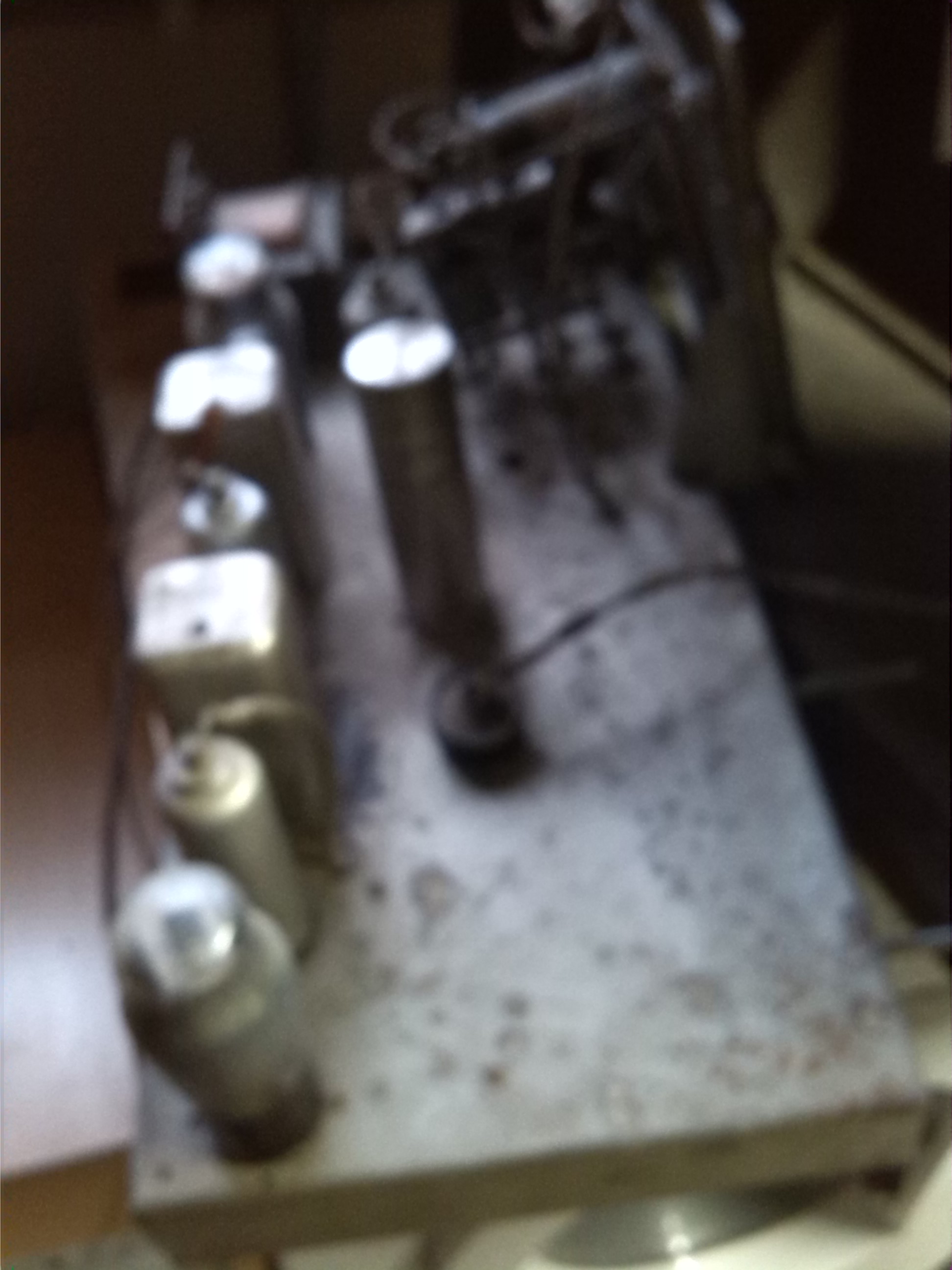

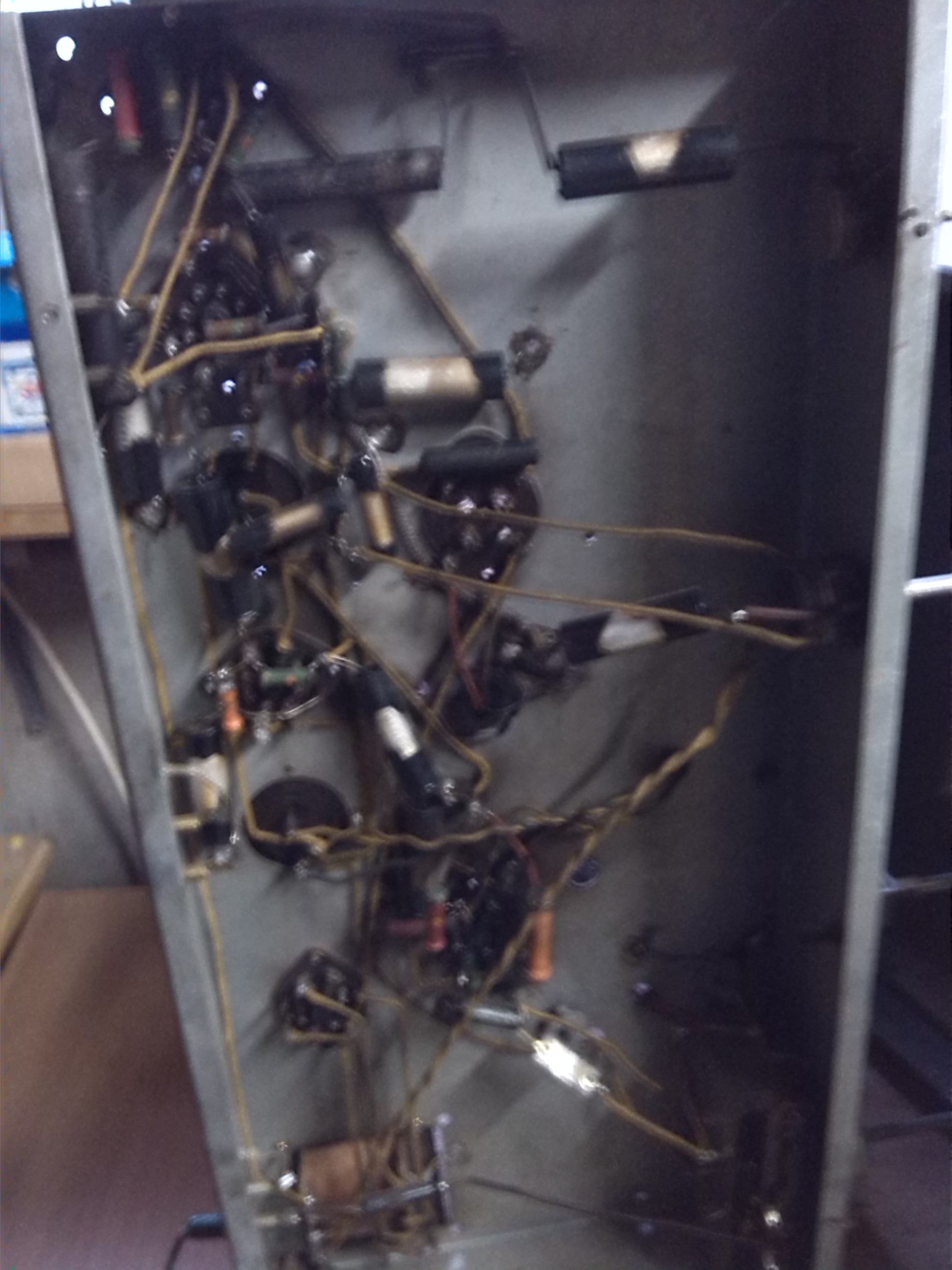

    je bricolle un poste de radio à 5 lampes celui ci a un souffle trés important et ne recoit q,une station à peine audible la ht est bonne ainsi que la bf le probleme est dans le changement de frequance il y a une 6 e 8 mg toutes les lampes sont ok si vous avez une idée du probléme merci de votre aide ci joint 2 photos merci

    Les photos me font mal aux yeux !
    S'agit-il d'un souffle ou ronronnement ? J'ai l'impression que peu de condensateurs ont été changés...

    les photos sont mauvaises j,en prendrai ,dautres il s'agit d,un souffle variant normalement avec le potar de volume les condensateurs electrochimiques sont bons: pas de ronflement merci

    Ce serait mieux de donner la marque et le type, s'ils existent, plutôt que des photos du châssis.
Sujet : tsf.marque inconnue Nouveau De bthiry  Le 21-02-2015 à 18:39 sta
    vous devriez absolument changer ces condensateurs noirs au goudron, ce sont de véritables passoires. En l'état vous vous exposez au pire ...

    je n,ai pas touvé de marque ni de type je vais changer les condensateurs.merci
