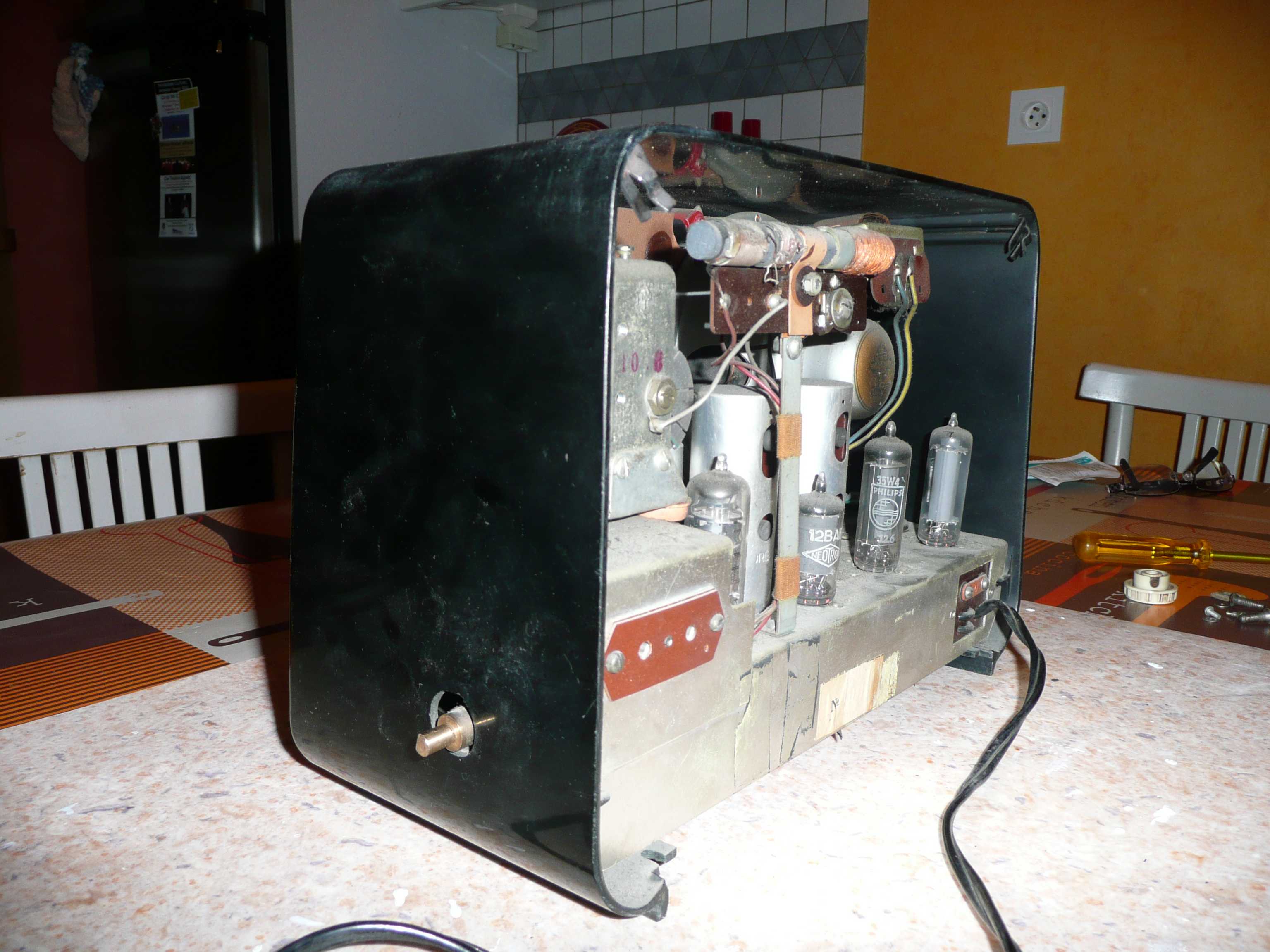

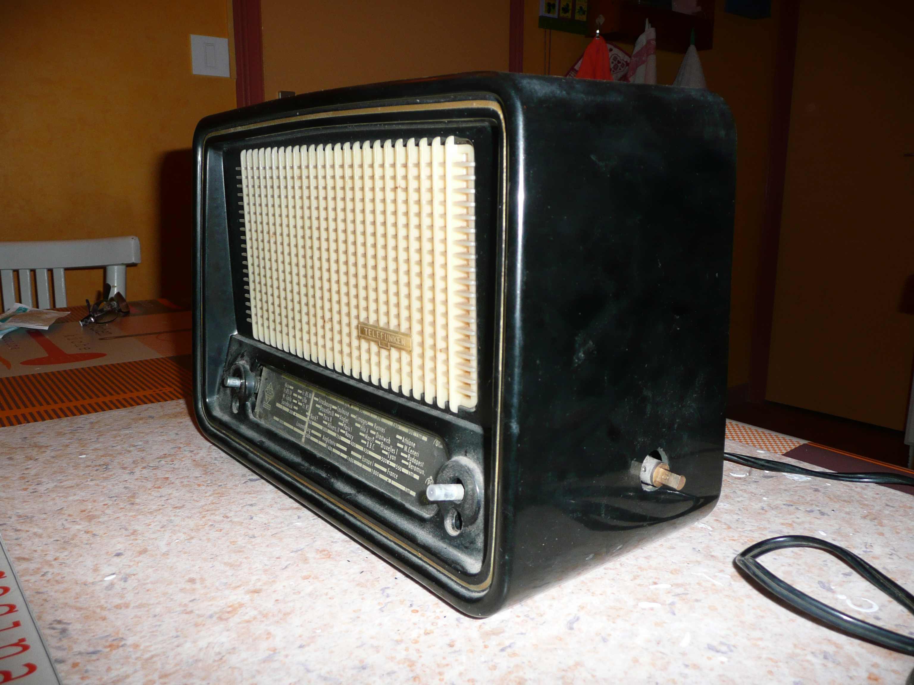

    J'ai craqué hier en brocante sur ce petit Telefunken opérette ... et aujourd'hui je sèche lamentablement devant son ouverture. La tige du sélecteur de gamme sur le côté gène pour retirer le châssis par l'arrière ... même en faisant pivoter un peu de ce dernier ? ... un conseil ?

    La première photo semble montrer un prolongateur d'axe et une vis (en mauvais état? ) BTR ?

    effectivement, je n’avais pas vu à "l’œil nu" ... mais un trou, avec une vis? minuscule et complétement inaccessible, j'ai tiré dessus, fort, rien ne bouge ... peut être les premiers appareils "jetables" début années 60 ... je vais attendre quelqu'un qui connait ce modèle si non il y aura de la casse, c'est sûr ....

    C'est le meilleur moyen pour tout arracher.
    Tourner le commutateur pour atteindre la position pour la vis, surement à tête fendue, les BTR n'existent que sur des appareils récents (quoique...).
    Y introduire alors du dégrippant et laisser agir.

    effectivement il y a un prolongateur. Je n’étais pas bien réveillé ce matin , ou j'ai la vue qui baisse un peu ? ... et avec une encoche dans le châssis accessible depuis l'arrière, et avec un long long long tourne vis ... réglé !! je vais pouvoir retourner son mon problème de "ferrite usée"
