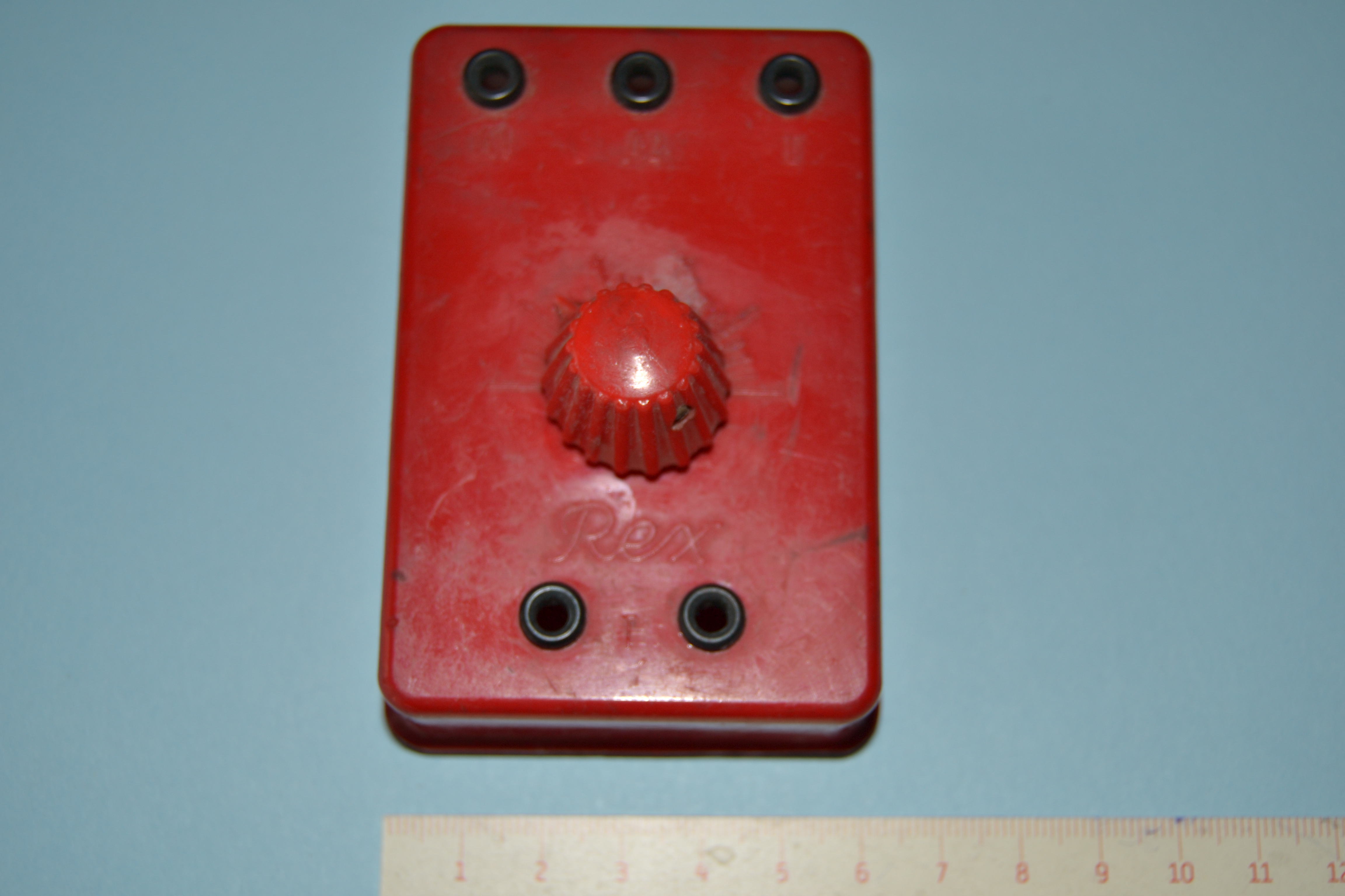

    Trouvé aux puces, ces deux choses:
    1- Un boitier fermé et Je n’ose pas l’abimer.
    Trois prises en haut :
    A1 – A2 – E
    Deux en bas :
    2 prises T

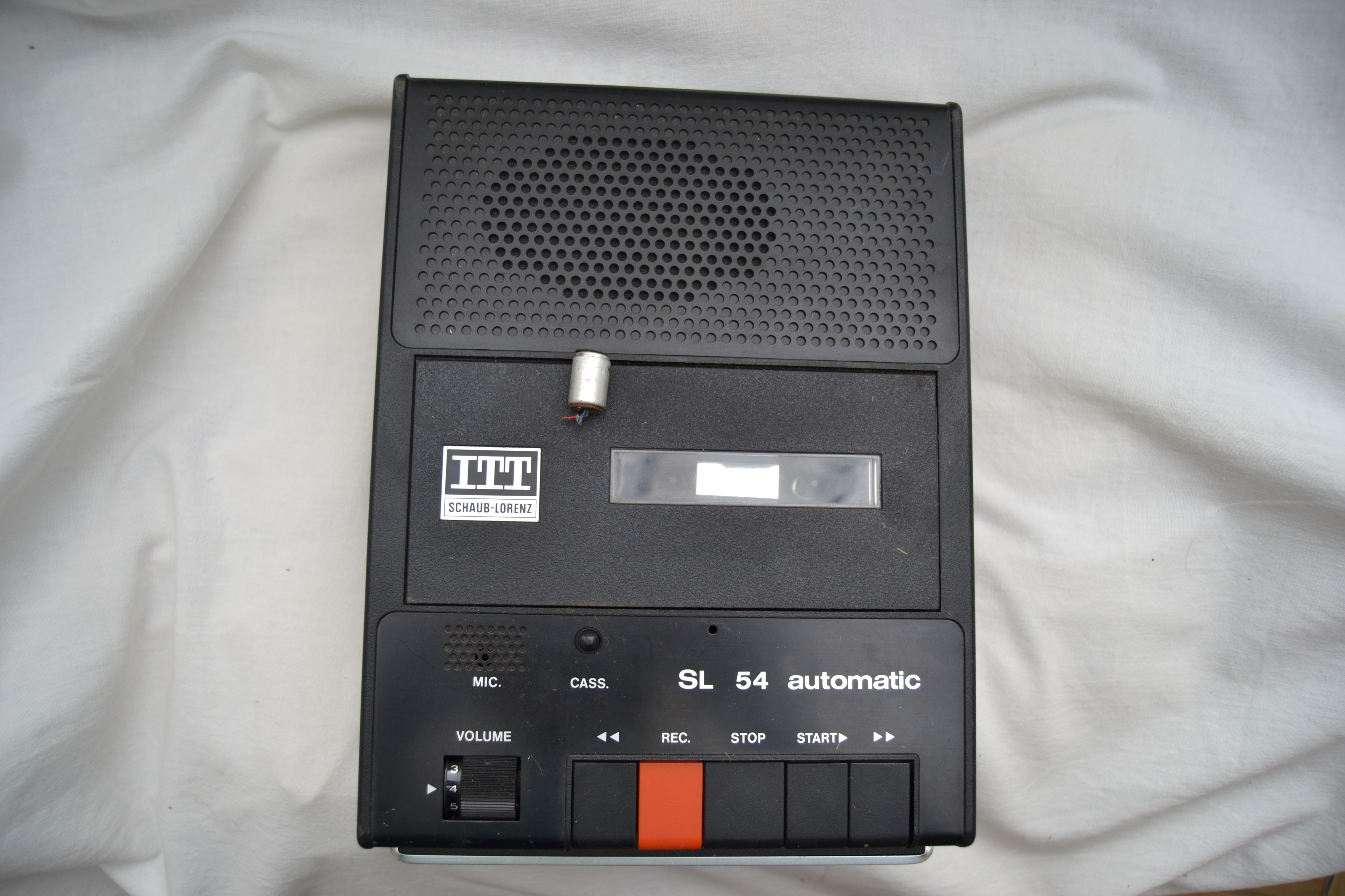

    2 -Pour un lecteur enregistreur ITT SL 54
    Le micro à été abimé :
    Ma question aussi, comment le réparer ou en trouver un autre ?

Sujet : Demade aide Nouveau De HLJ  Le 03-03-2015 à 07:48 sta
    Pour l'appareil (1) il s'agit d'un récepteur PO à diode germanium, successeur du poste à galène.
    A1 et A2 sont des entrées d'antenne prises à différents points du bobinage
    E (Erde => terre en allemand) Connexion de mise à terre.
    T (Telefon en allemand) Sortie basse fréquence pour un casque à haute impédance ou un ampli.
    Le micro à électret (2) peut se récupérer sur un autre appareil (casque multimédia avec micro, téléphone sans fil DECT, etc.) ou s'acheter chez les vendeurs par correspondance de matériel électronique connus, par exemple conrad.fr/ce/fr... chercher avec le terme "electret"
Sujet : Demade aide Nouveau De HLJ  Le 03-03-2015 à 08:01 sta
    Voici des photos de l'intérieur radiomuseum.org... si vous voulez satisfaire votre curiosité sans le casser.
Sujet : Demade aide Nouveau De ON5MJ  Le 03-03-2015 à 08:41 sta
    Attention, le sertissage de l'axe de ce genre de condensateur variable au mica est assez fragile. Manipuler doucement ! J'ai eu le même il y a ....... hou ..... longtemps.
