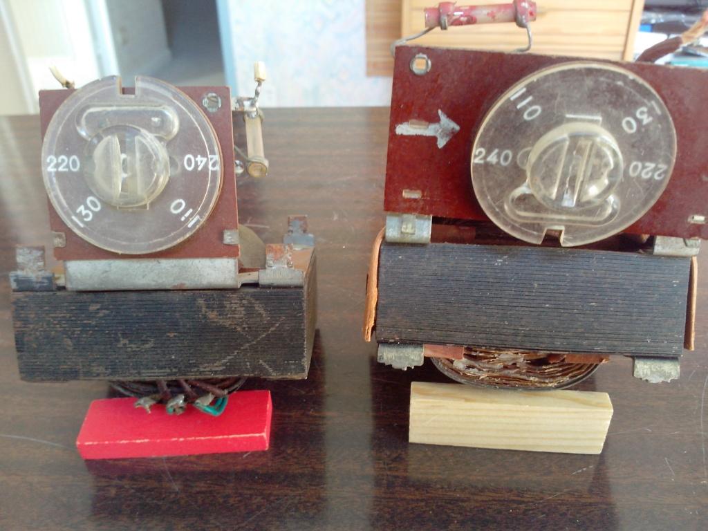

    j'ai récupéré des transfos d'alim de poste tsf (je pense).
    Quel est le cablage: alim secteur, HT, ch.lampes ?
    celui de gauche a trois cosses en dessous et celui de droite quatre.
    merci de votre aide.

    Le genre de transfo d'alim (ou autotransfo!) que l'ont rencontre assez souvent dans les Philips ...
    La meilleure solution consiste déjà à repérer les enroulements en les "sonnant" à l'ohmmètre.
    Une fois cette opération faite, il suffit d'appliquer une faible tension aux bornes d'un enroulement et de mesurer les autres pour voir celui qui se rapproche le plus à un enroulement primaire ...
    Comme je l'ai signalé plus haut, assurez vous qu'il s'agisse bien de vrais transfos et non d'autotransformateurs, c'est vicieux et très dangereux ces bêtes là ...

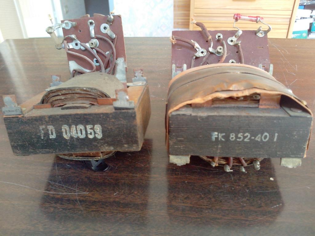

    sur celui de gauche:
    je pense avoir trouvé l'alim secteur en haut en 240v; j'ai branché; cela semble tenir...
    sur les trois cosses du bas, je mesure :
    entre la 1 et la 2 : 130v
    entre la 1 et la 3: 160v; c'est la HT ?
    il n'y a pas de 6,3 v ? et pas de double HT avec point milieu ?
    merci.
    Michel.

    "il n'y a pas de 6,3 v ? et pas de double HT avec point milieu ?"
    Non en effet, c'est plus subtil ...
    C'est du Philips typique du milieu des années 1950.
    Les filaments des lampes (UAF42,UBC41 etc ..) sont tous monté en série sur l'enroulement 130V, le 160V sert comme source anodique et entre les cosses 2 et 3 ont récupère 30V pour l'éclairage cadran (deux loupiotes en série aussi) ...
    C'est tordu mais j'ai pas mal de Philips qui sont comme ça ...
    Orca
