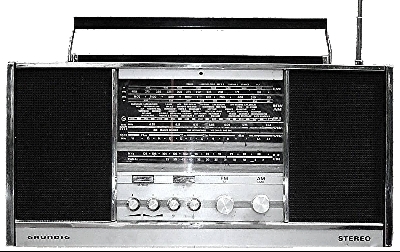

    Bonjour à tous
    Je possede un poste Grundig stereo concert boy 1000 qui a le canal droit qui ne fonctionne plus
    Il émet un bruit de fond aléatoire indépendant de la position du potentiometre de volume et de balance.
    Je tiens beaucoup à remettre ce poste en état.
    Pouvez vous m'aider pour cela?
    Merci par avance
