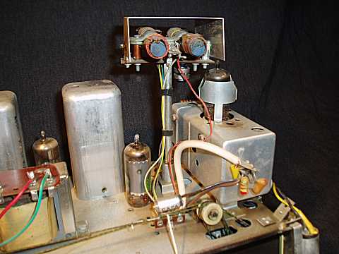

    Bonjour, capot métal sur antenne ferrite, ça m'intéresse. Je n'en n'ai jamais vu. Quelqu'un pourrait-il mettre une photo ou deux pour m'éclairer ?

Sujet : antenne ferrite Nouveau De toto42  Le 08-03-2015 à 20:08 sta
    voila!!! sur un andante 63

Sujet : antenne ferrite Nouveau De F2IJ  Le 08-03-2015 à 23:14 sta
    Merci TOTO42 pour la photo.
