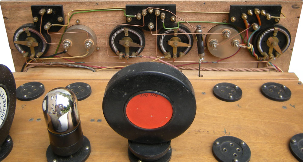

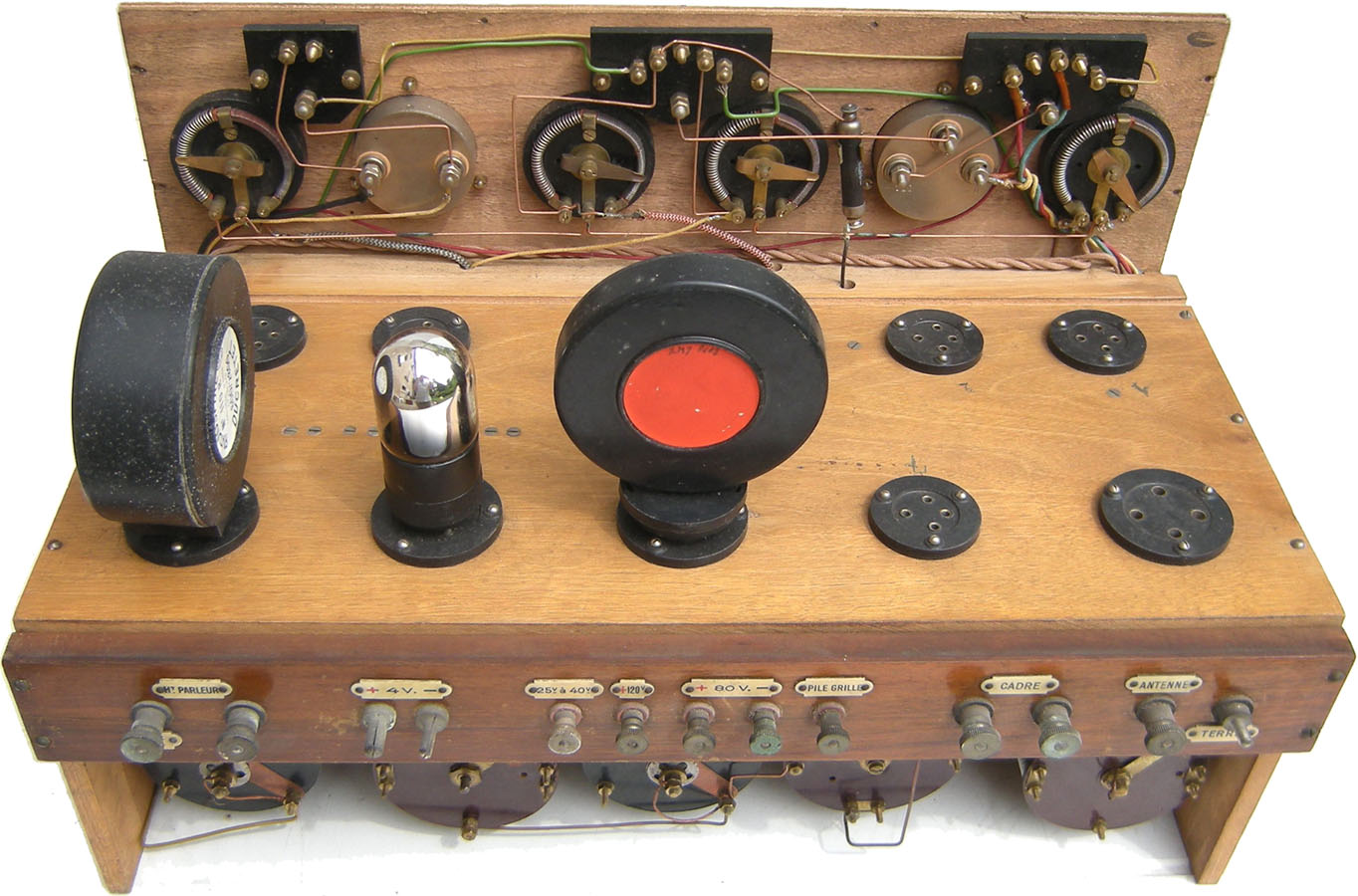

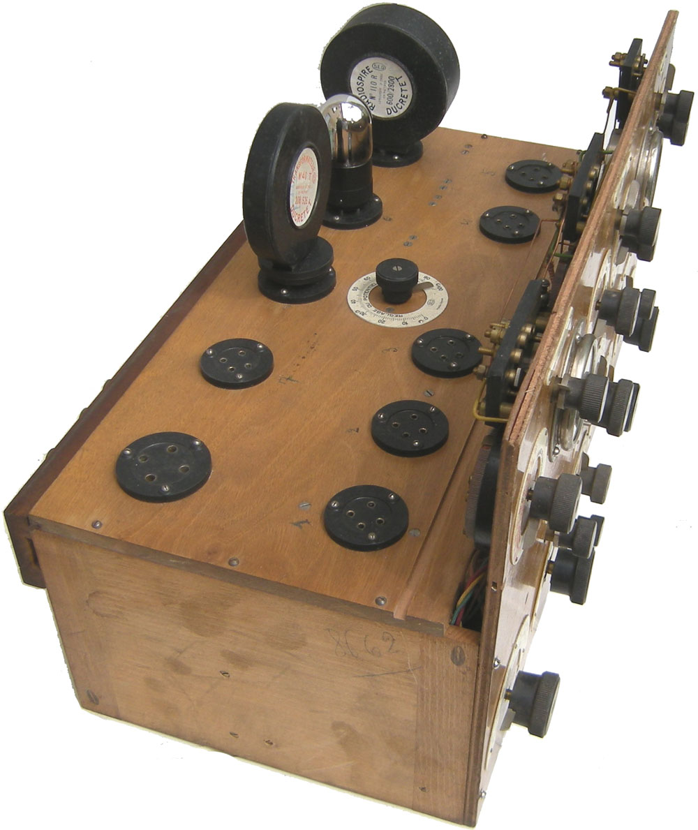

A tout hasard et pour remise en état, quelqu'un aurait il des photos de l'intérieur de cette version du RM7 Ducretet (en partie décâblé et manque quelques composants). ->
Je n'y crois pas trop mais... ?
Grand merci.

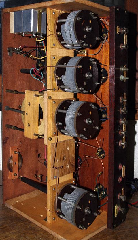

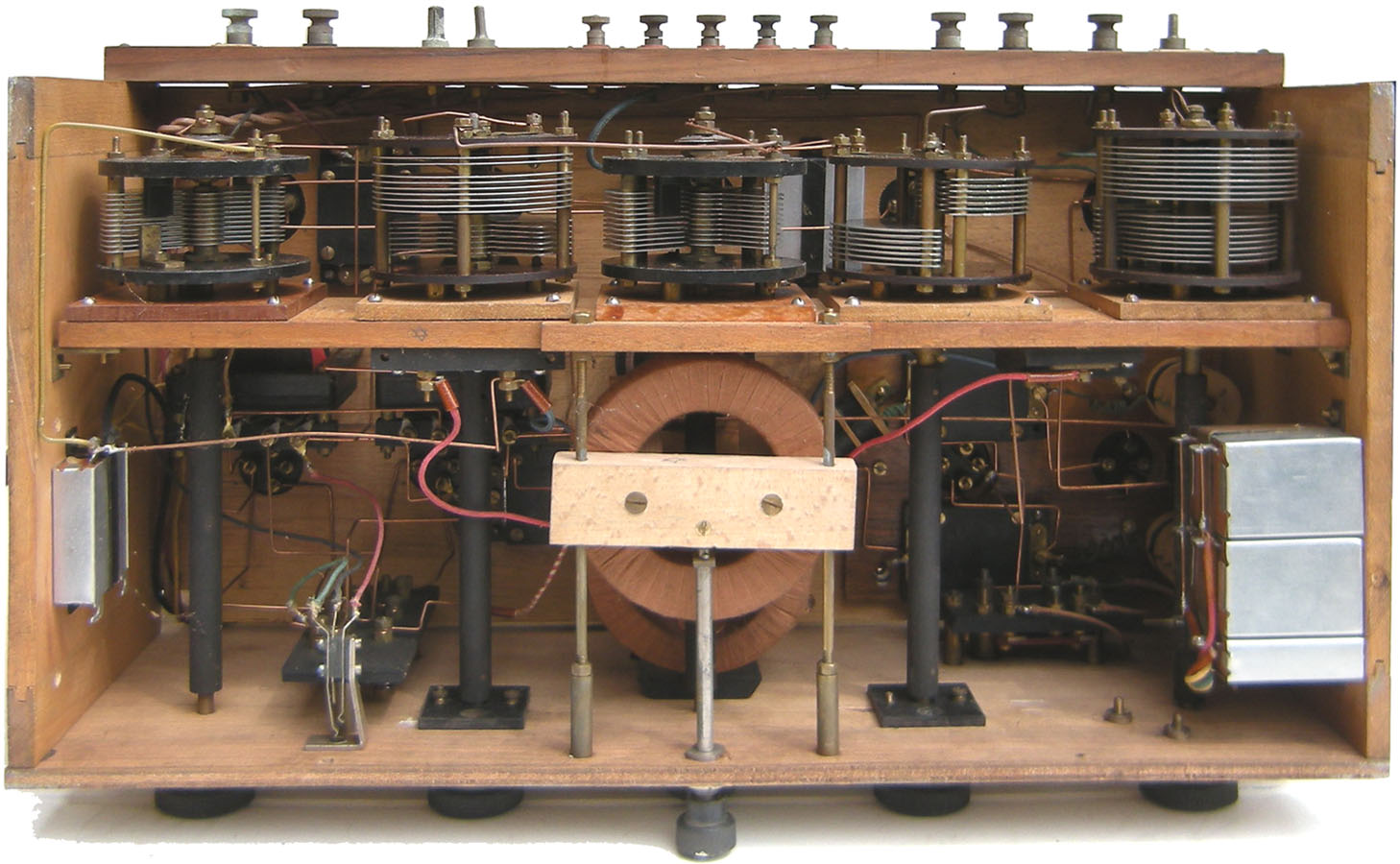

Sujet : Ducretet RM7 Nouveau | De Patoche Le 11-03-2015 à 14:58 sta |

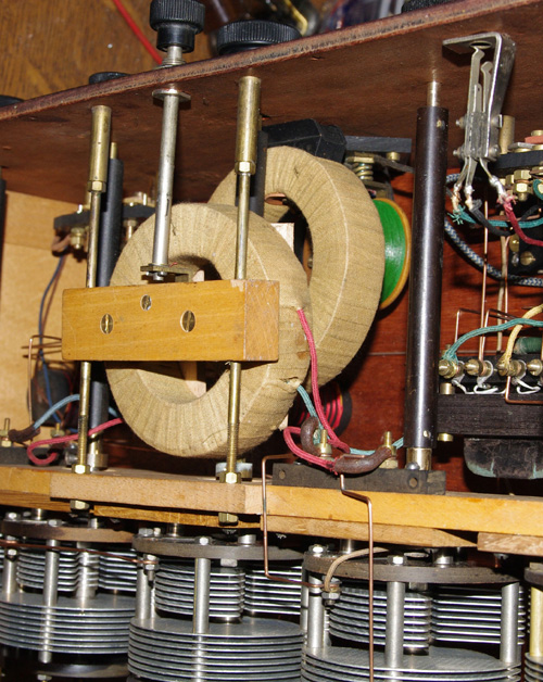

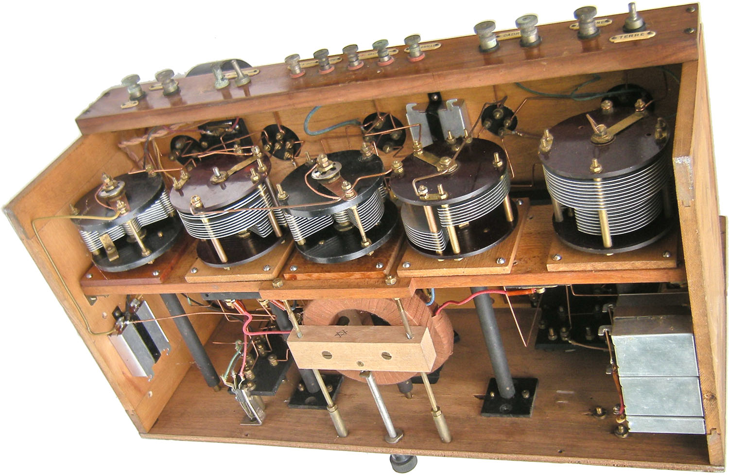

Voici une série de photos provenant d'une vente sur eBay, j'ai beau cherché, impossible de me rappeler le nom du vendeur. Celui-ci, lors de ses ventes présentes toujours des photographies d'excellente qualité et bien détaillées. S'il lit ce forum, j'espère qu'il ne verra pas d'inconvénient à ce que je publie ces dernières ici.
Le modèle présenté est légèrement différent du votre car il comporte deux galvanomètres, mais apparemment il présente beaucoup de similitude.
Les seules informations que j'ai conservées sur cette vente sont :
TSF Batterie DUCRETET RM7 c1927
Récepteur de T.S.F. DUCRETET type RM7 dans une superbe ébénisterie
54 x 43 x 34 cm - 21 Kg
Vendu 2654.00 Euros le 31 juillet 2010 sur Ebay.
Je ne met pas toutes les photos en ma possession (29), car les autres sont des photos générales sous des angles différents.
Patoche.

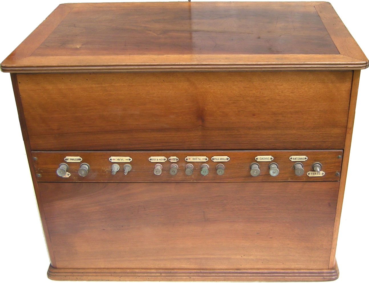

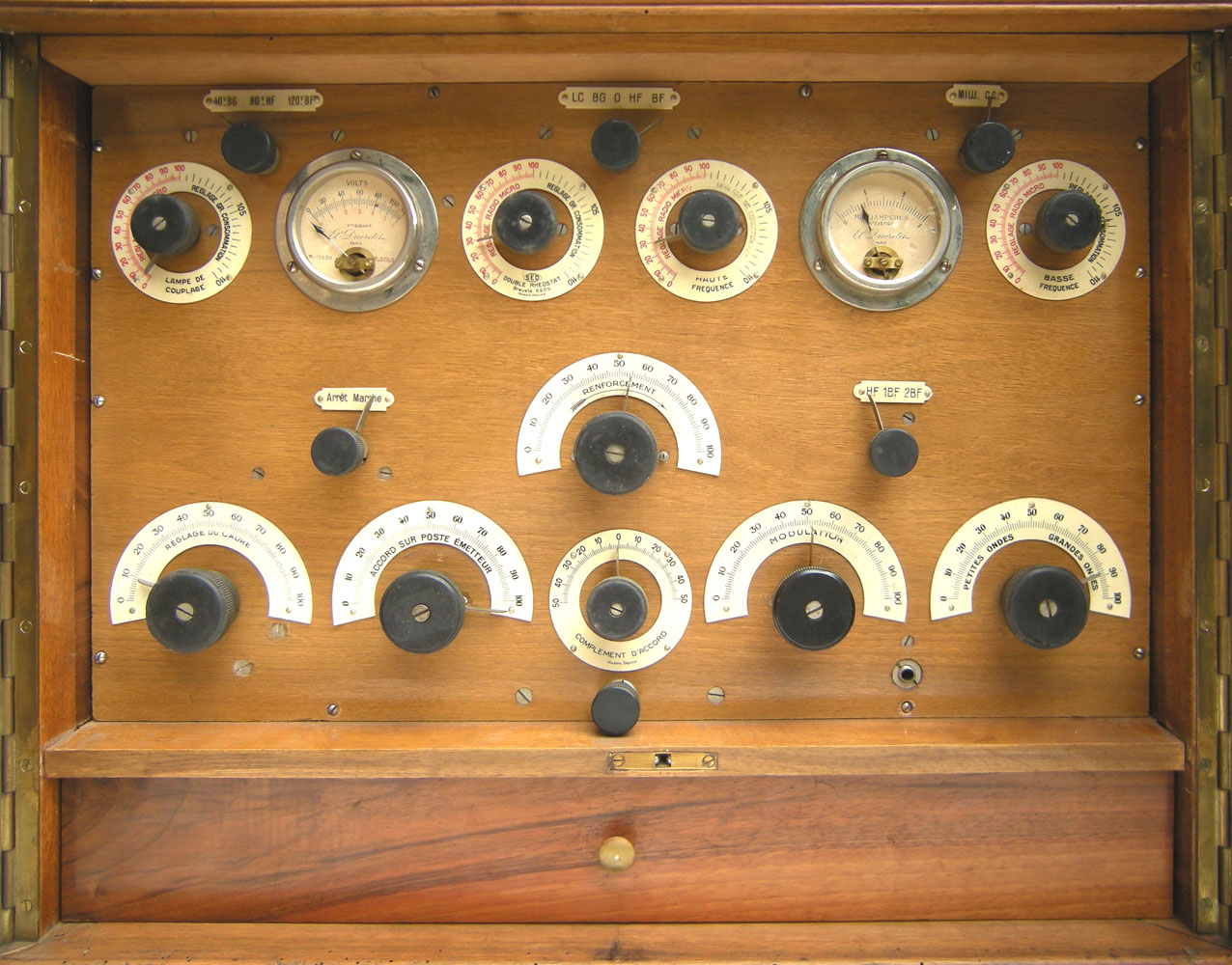

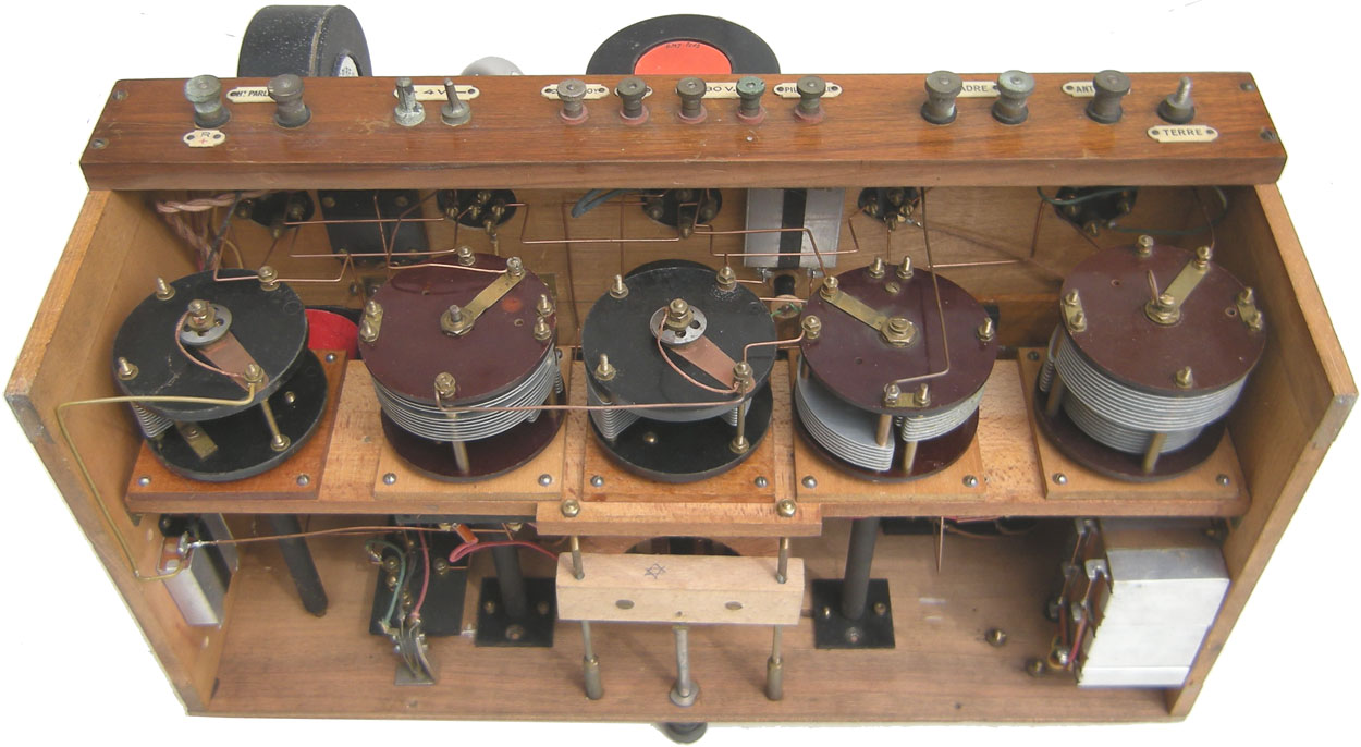

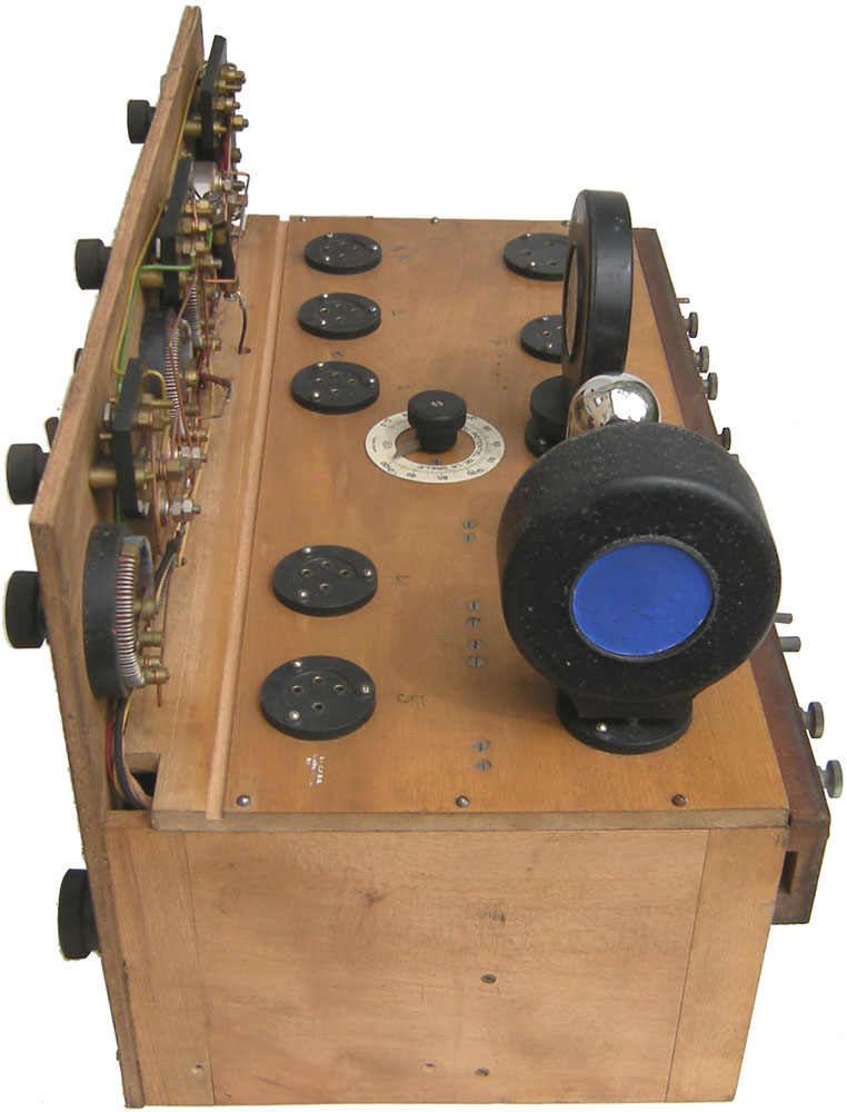

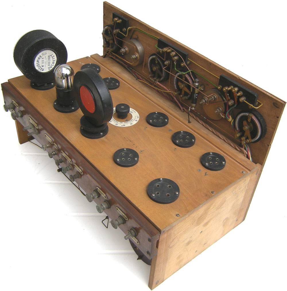

Sujet : Ducretet RM7 Nouveau | De Patoche Le 11-03-2015 à 15:00 sta |
Suite des photos...
Patoche.

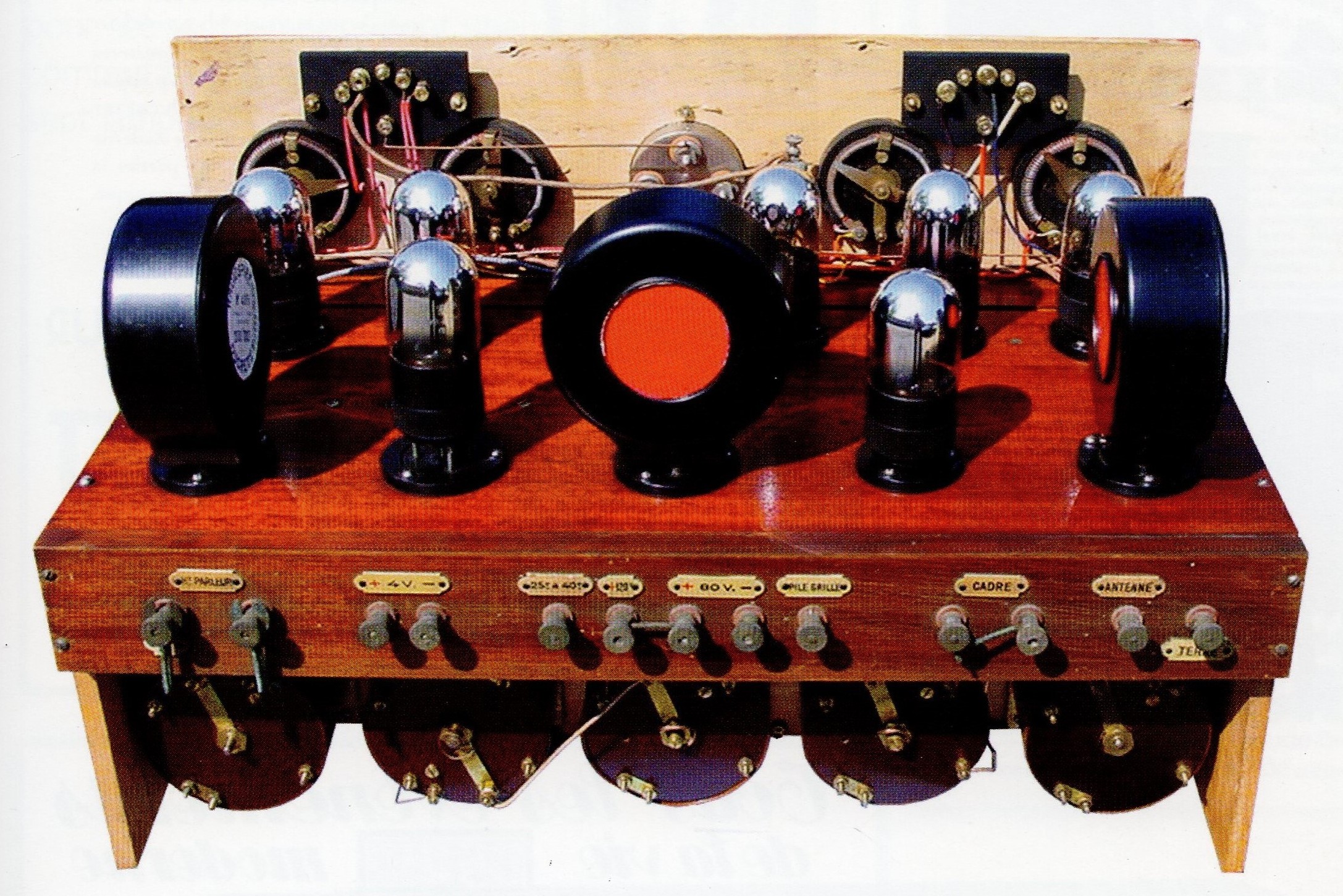

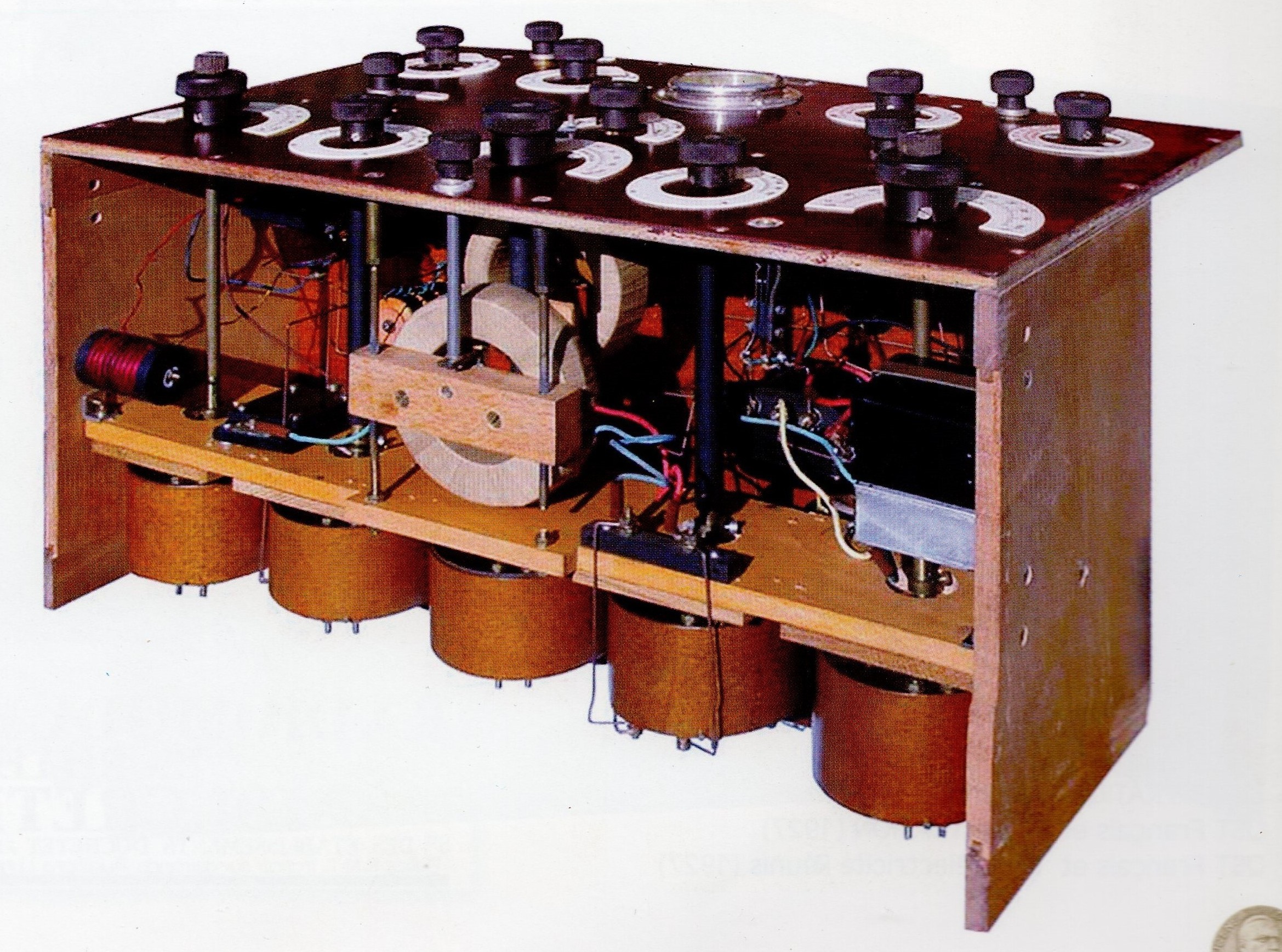

Sujet : Ducretet RM7 Nouveau | De Patoche Le 11-03-2015 à 15:03 sta |
les quatre dernières photos... Et un grand merci au vendeur d'eBay .
Patoche.
Sujet : Ducretet RM7 Nouveau | De jcj Le 11-03-2015 à 15:22 sta |
Un grand MERCI Patoche ![](s1.gif)
Vu la qualité des photos et ce qu'il reste de câblage sur celui que j'ai trouvé, je devrais arriver à reconstituer le schéma.
Effectivement ces 2 versions du RM7 semblent très proches.
Merci encore.

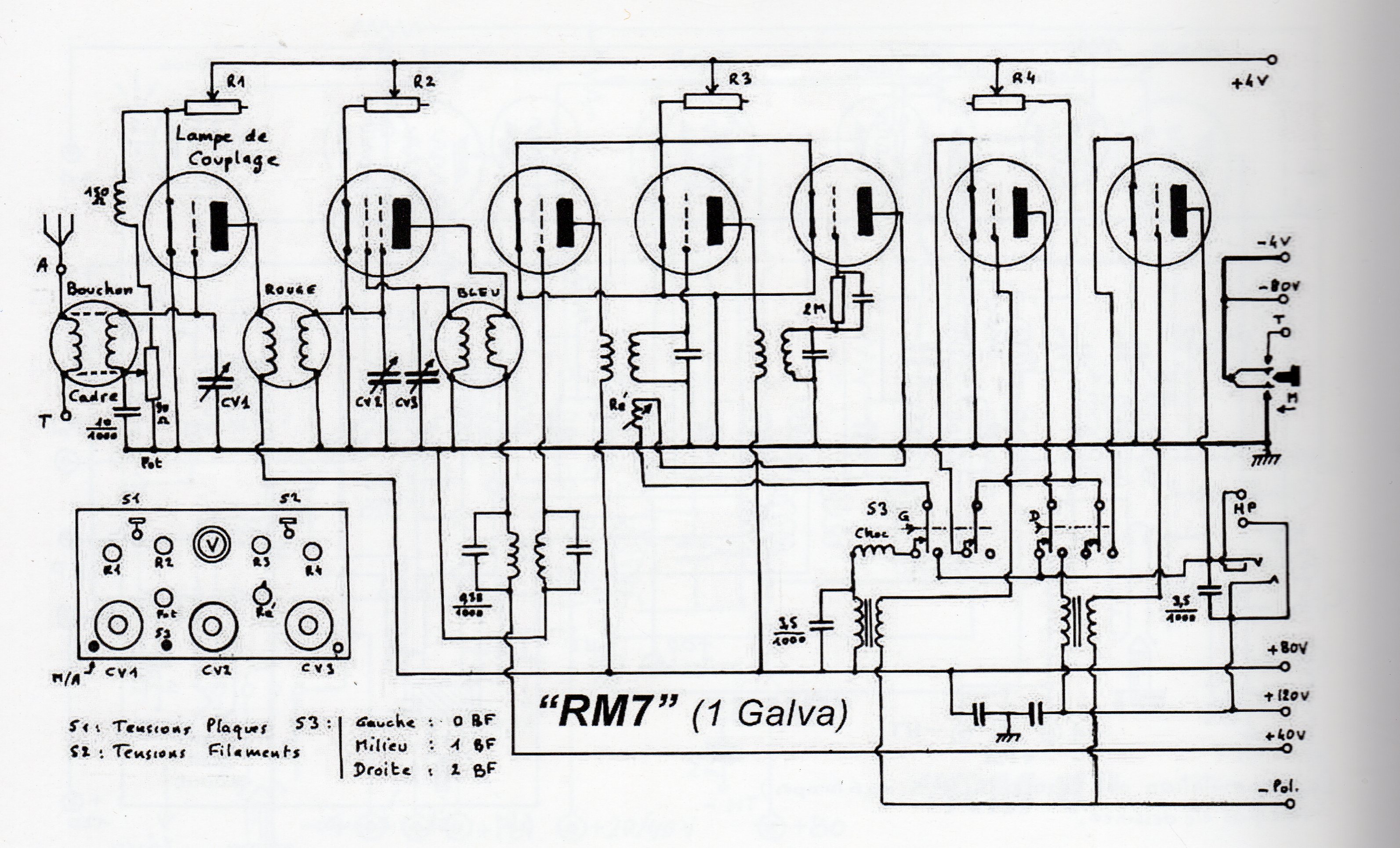

Sujet : Ducretet RM7 Nouveau | De Alain Bastier Le 11-03-2015 à 18:11 sta |

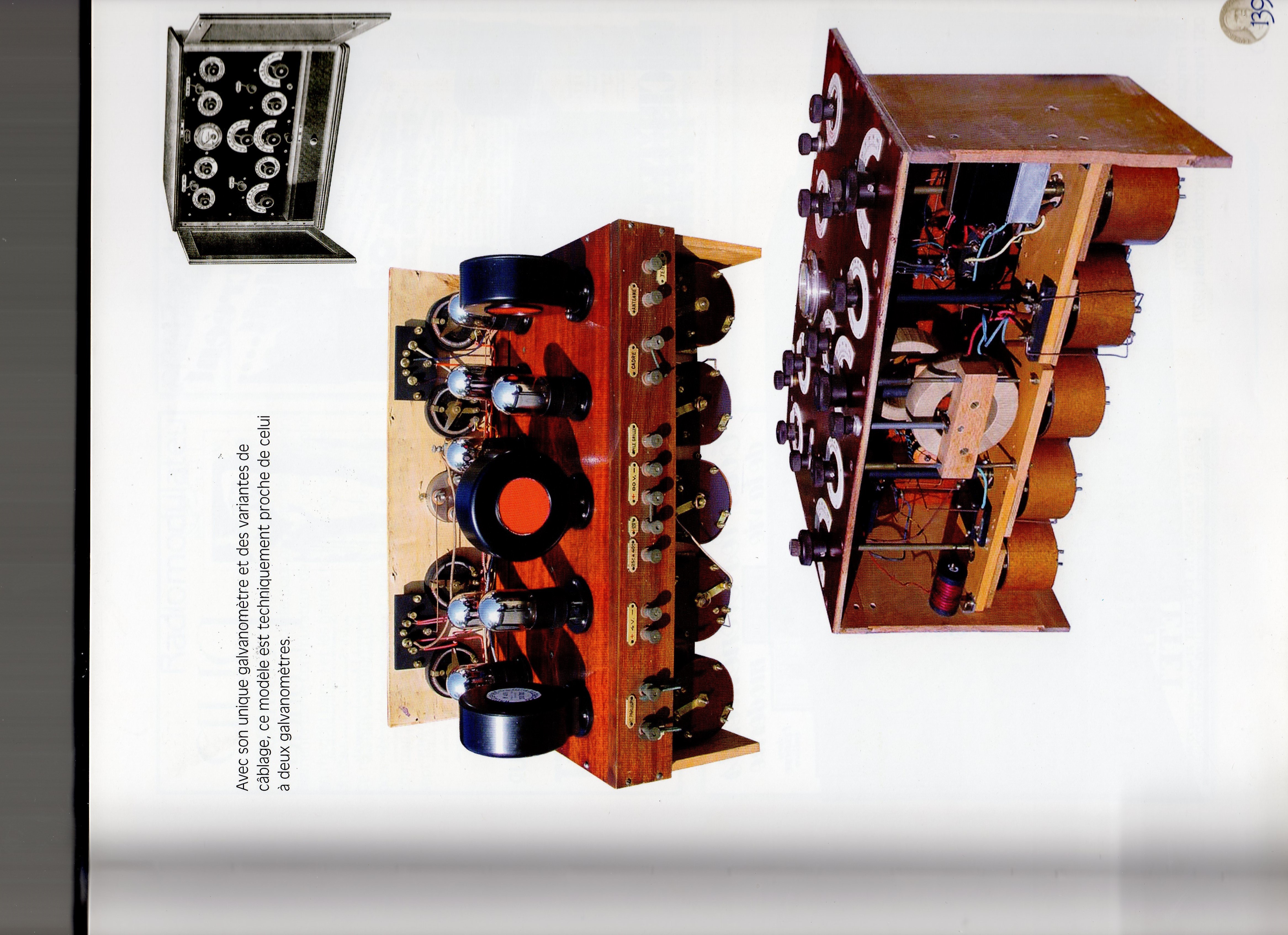

Voici un complément extrait du livre de Camel Belhacène.
Cordialement,
Alain.

Sujet : Ducretet RM7 Nouveau | De Alain Bastier Le 11-03-2015 à 18:23 sta |
Pas jolie ma première photo ...autre essai...
Sujet : Ducretet RM7 Nouveau | De Alain Bastier Le 11-03-2015 à 18:26 sta |

Sujet : Ducretet RM7 Nouveau | De jcj Le 11-03-2015 à 19:05 sta |
"A part que le schéma est dans les archives... " : Pas trouvé
A noter que le schéma donné plus haut par Alain Bastié est un schéma relevé par un certain "jcj" il y a très longtemps, et qu'il correspond à une version du RM7 (façade alu) assez différente des RM7 façade bois. ![](s1.gif)
Par exemple, il n'y a que 3 CV sur la version "alu" alors qu'il y a 5 CV sur les versions "bois"...

Sujet : Ducretet RM7 Nouveau | De jcj Le 11-03-2015 à 20:42 sta |
Merci Philippe pour votre proposition de composants. Pour le moment le problème est de reconstituer le schéma pour comprendre. Il y a apparemment 2 CV en trop, un marqué "complément d'accord" (celui qui manque) et un autre sans indication, seulement les graduations. A quoi peuvent-ils servir ?
Je pense pouvoir refaire la plupart des pièces manquantes (tour à métaux, tour à bois, moulage de boutons,...). Cela va m'occuper pendant quelques jours... ça tombe bien car je commençais à m'ennuyer

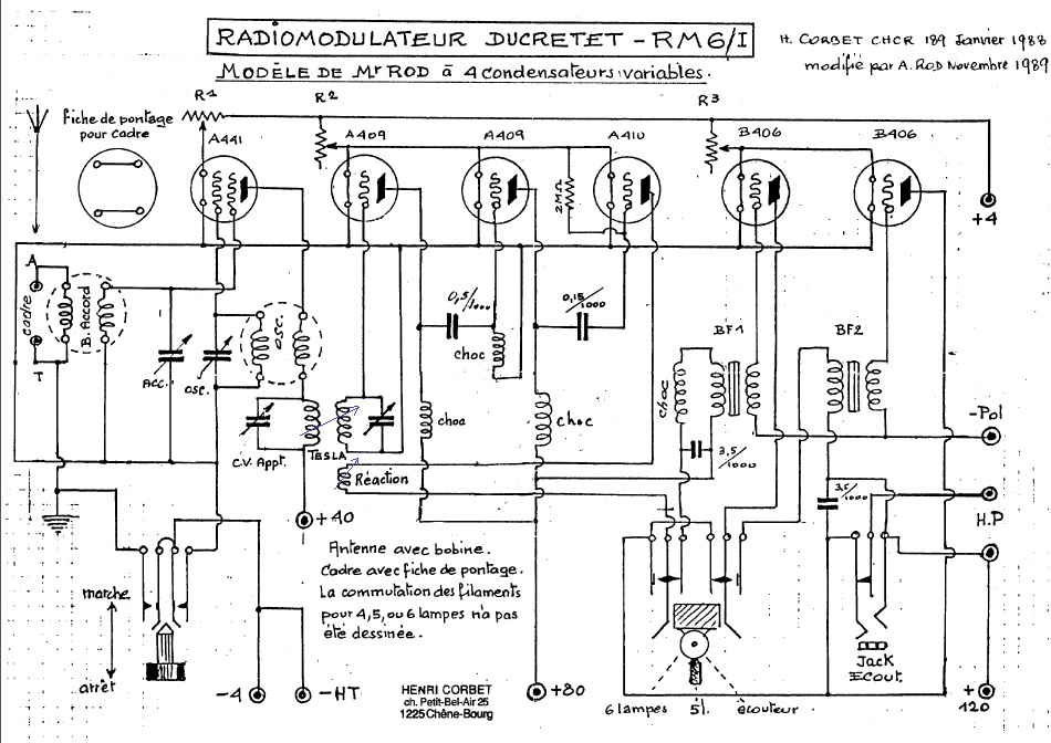

Sujet : Ducretet RM7 Nouveau | De stockfish Le 12-03-2015 à 07:10 sta |
Le RM6 des archives présente 2 cv sur le transformateur MF (sur primaire et secondaire)
A voir si le schéma du RM7 d'hier 18h12 n'a pas été adapté en ce sens, ce qui ferait deux cv de plus.
Sujet : Ducretet RM7 Nouveau | De jcj Le 12-03-2015 à 11:10 sta |
Merci stockfish, le RM6 de H. Corbet doit être identique aux RM7 "bois" moins l'ampli HF (dit lampe de couplage). ->
Je n'avais jamais vu ça . C'est à l'utilisateur de se fixer la fréquence et la bande passante de l'étage MF en agissants sur les 2 CV, le couplage variable entre les bobines du "tesla" et la réaction.
Fallait qu'ils soient bons nos ancêtres. ![](s1.gif)

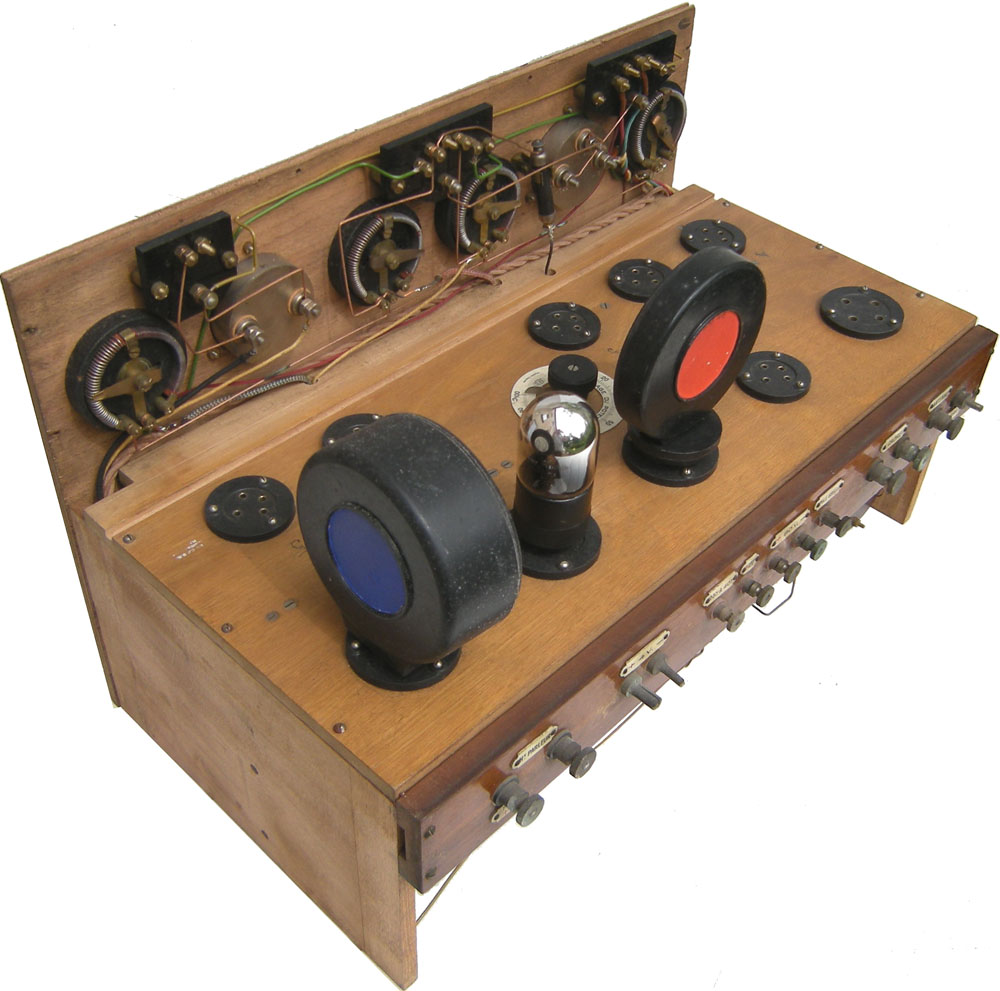

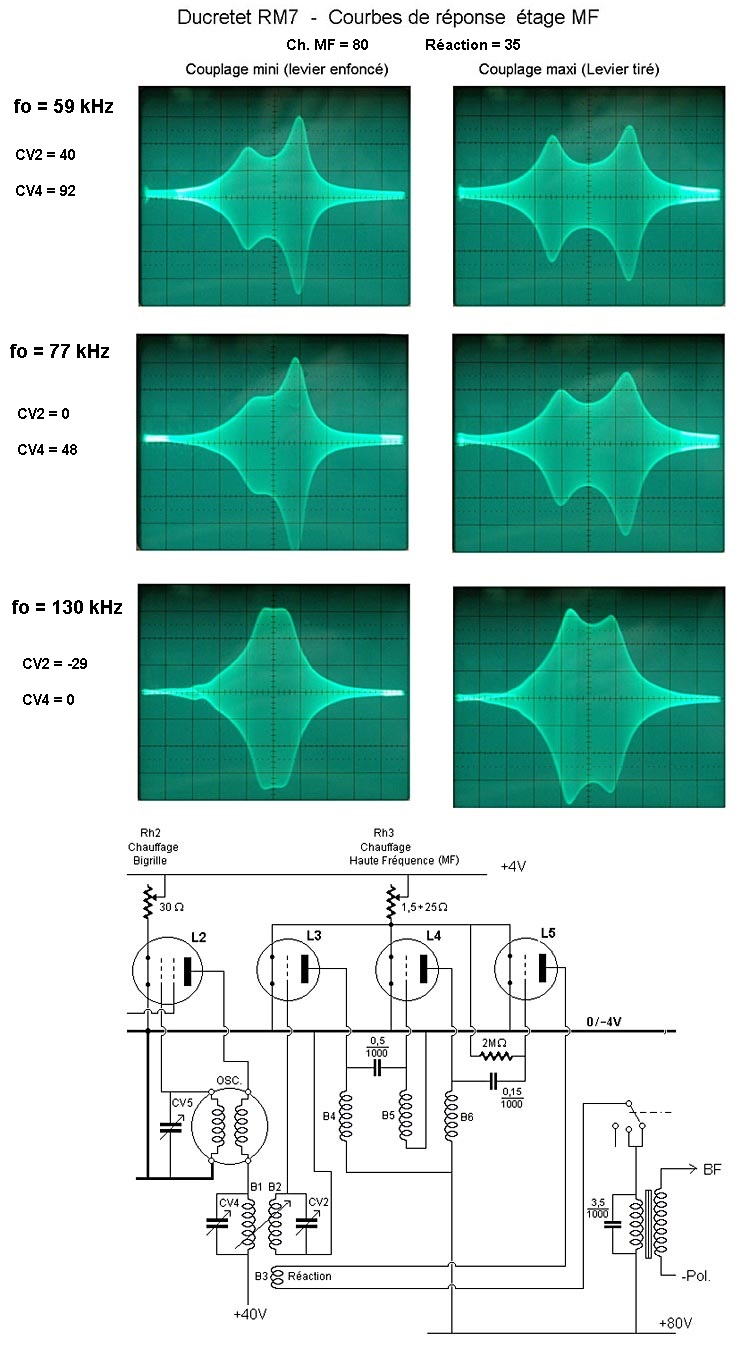

Sujet : Ducretet RM7 Nouveau | De jcj Le 19-03-2015 à 18:40 sta |
On peut se demander comment "l'utilisateur lambda" pouvait arriver à régler ce poste "en aveugle", en 1926.
ça accroche dans tous les sens... Faut sélectionner des lampes avec un certain degré d'usure pour arriver à un fonctionnement acceptable. Il est vrai que le poste était prévu pour fonctionner avec des TM ou les toutes premières lampes "micro" qui ne devaient pas être bien sensationnelles, pas des A409 de 1930.
La Moyenne fréquence peut être réglée entre 55 kHz et 130 kHz, avec couplage variable.
Au mieux, on obtient les courbes les courbes de réponses jointes ->
Pas terrible..., c'est vers 75 kHz (CVs à mi-course) que M. Ducretet devait conseiller le fonctionnement. Mais à cette fréquence là on est en sur-couplage et on entend bien les 2 maxi quand on règle l'oscillateur.
Avec la MF à 130 kHz, on reçoit France Inter GO (162 kHz) en amplification directe avec une très bonne qualité... on peut arrêter l'oscillateur. ![](s1.gif)

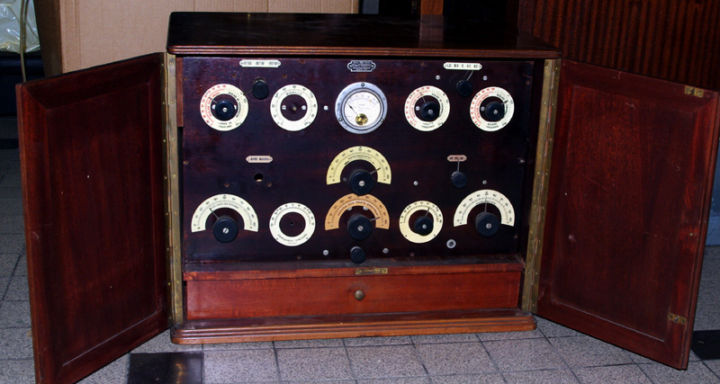

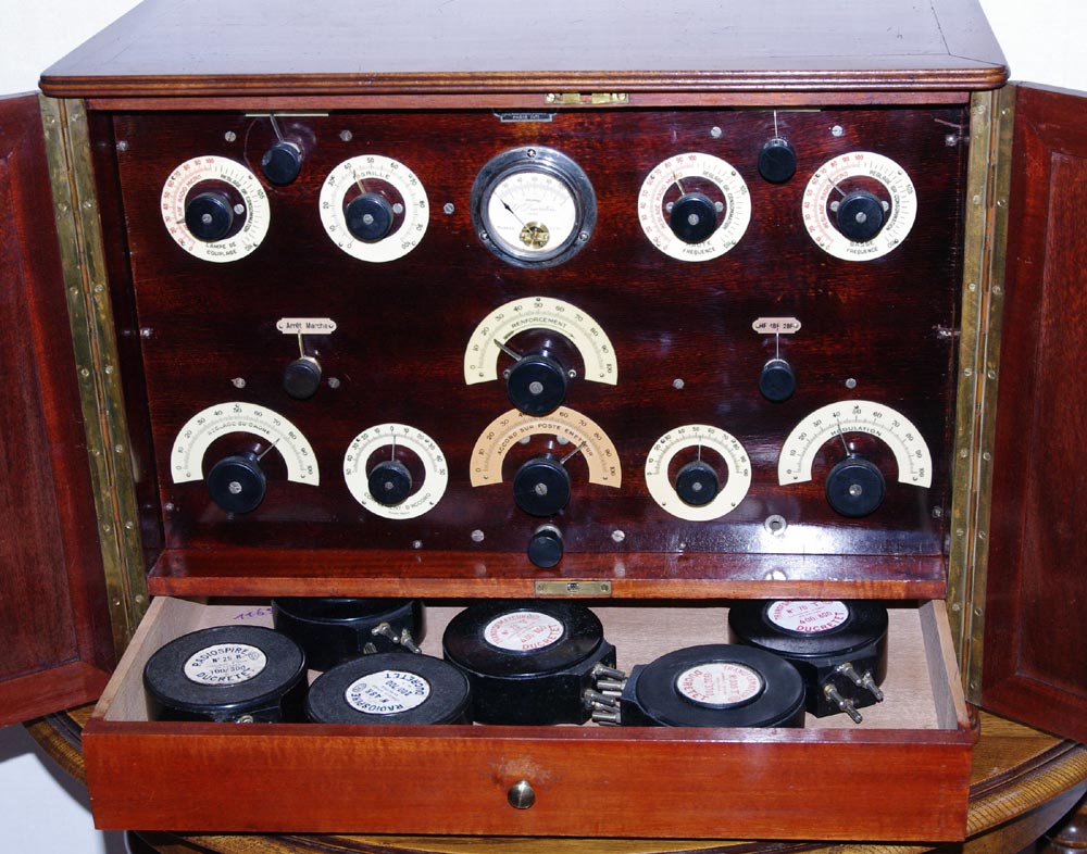

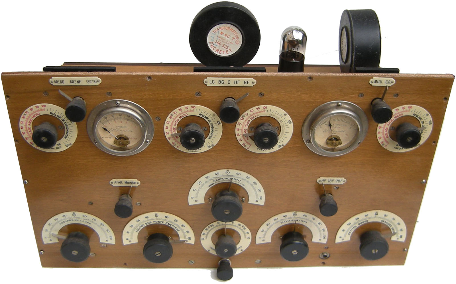

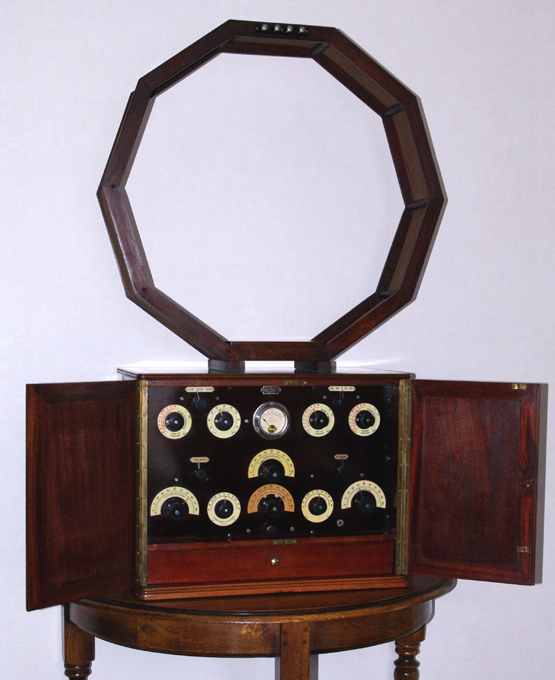

Sujet : Ducretet RM7 Nouveau | De jcj Le 24-03-2015 à 19:24 sta |
La bête terminée et fonctionnelle ->
Difficile de l'ajouter au "Grand Livre", ainsi que le schéma, en raison de la confusion qui règne autour de l'appellation RM7.
Le premier RM7 du GL serait en fait le dernier modèle (façade alu, valeur de la MF fixe), il est catalogué comme détectrice à réaction mais c'est bien sur un superhétérodyne, avec une réaction sur la MF.
Le premier modèle serait celui-ci (façade bois, MF réglable, cadrans cellulo, 1 voltmètre) ->
Le 2ème modèle, quasiment le même, (façade bois, MF réglable, cadrans cellulo, 1 voltmètre +1 ampèremètre), déjà sur le GL.
A mon avis, mais je me trompe peut-être...
