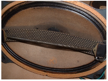

    Je termine une petite restauration, la partie FM fonctionne, il me reste une interrogation au sujet du branchement HP
    Question, sur le schéma je vois HP1-HP2 le HP1 ok, mais le HP2?
    et à quoi sert la barrette sur le HP1 ?
    d'autre part la cosse non utilisée ,
    merci d'avance ,salutations ;

    Normalement le HP 2 est le HP piezzo visible sur le schéma, relié en principe par une capacité.

    oui mais justement je ne trouve pas de HP2
Sujet : la voix de son maitre 886c Nouveau De Jacques (webmestre)  Le 17-03-2015 à 17:51 sta
    Il est au coeur du HP de basses de la première photo.
Sujet : la voix de son maitre 886c Nouveau De jcj  Le 17-03-2015 à 17:53 sta
    La bande devant le HP elliptique serait un tweeter électrostatique à feuille d'or ->
    D'où la 3ème cosse sur le HP.
    Voir ici

    J'ai le même avec platine . Il doit y avoir une self dans le circuit du tweeter electrostatique.
