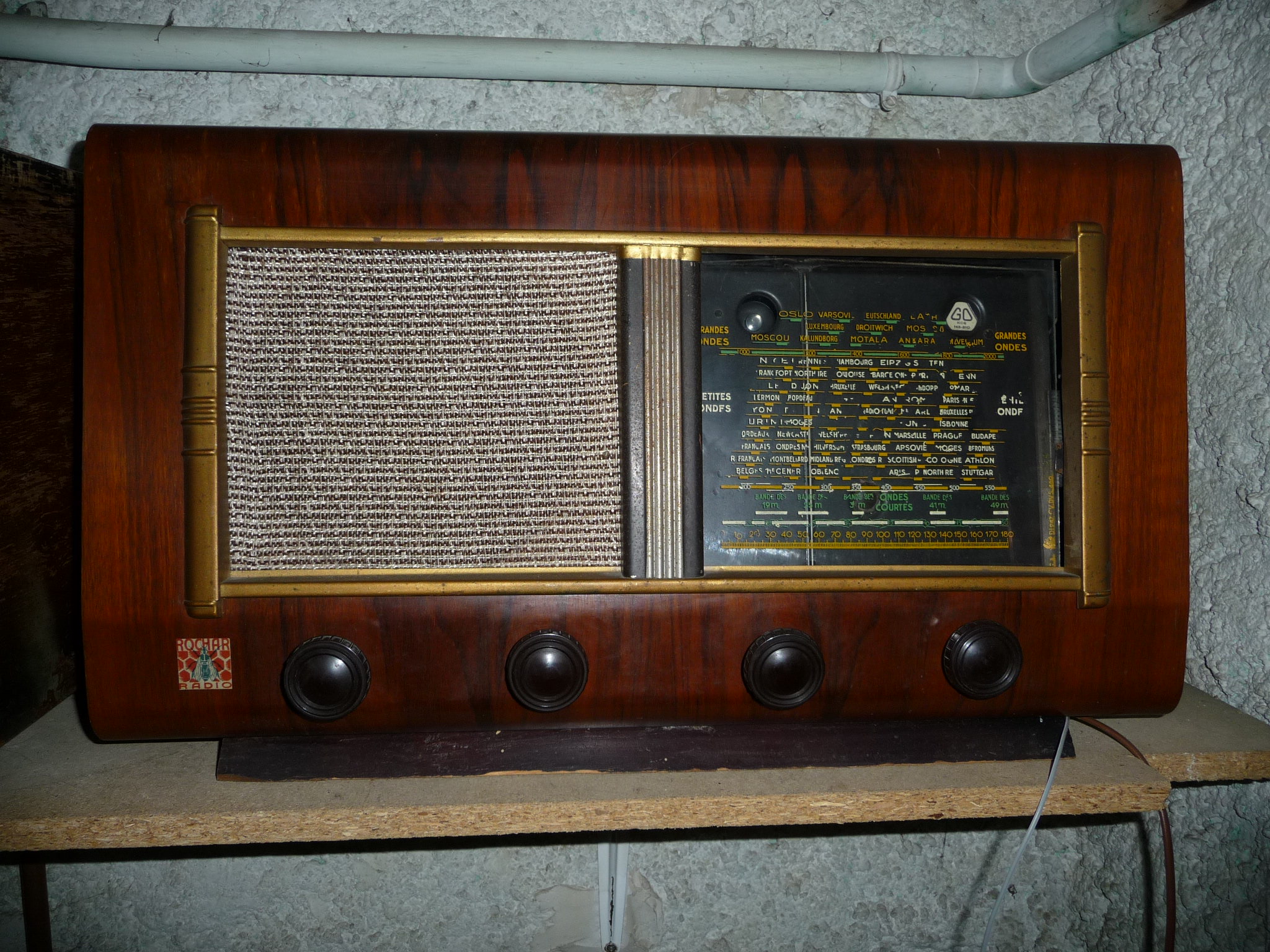

Sujet : Potentiometre Nouveau | De dume1 Le 27-03-2015 à 13:56 sta |
poste sans marque mais je mets une photo.

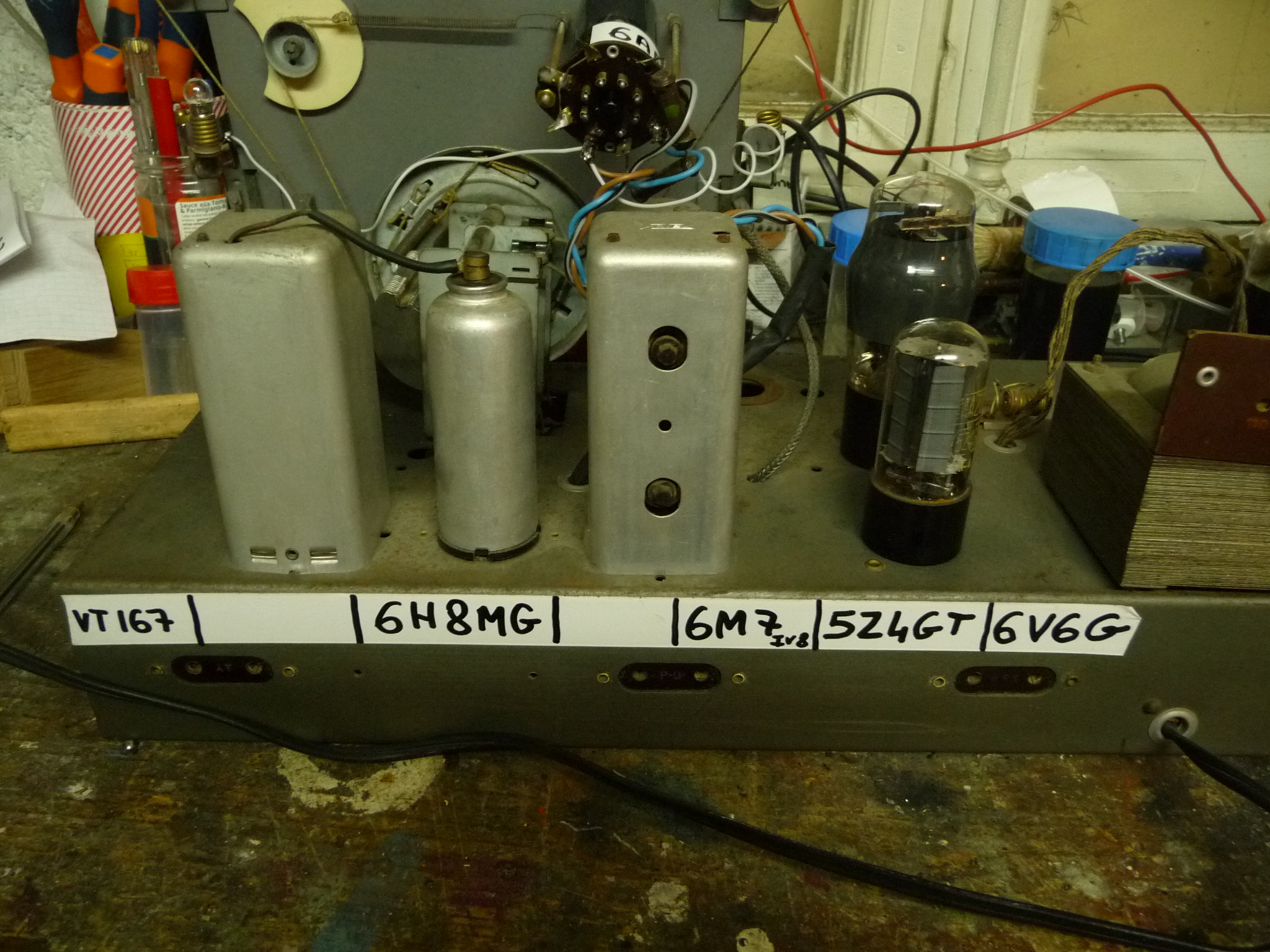

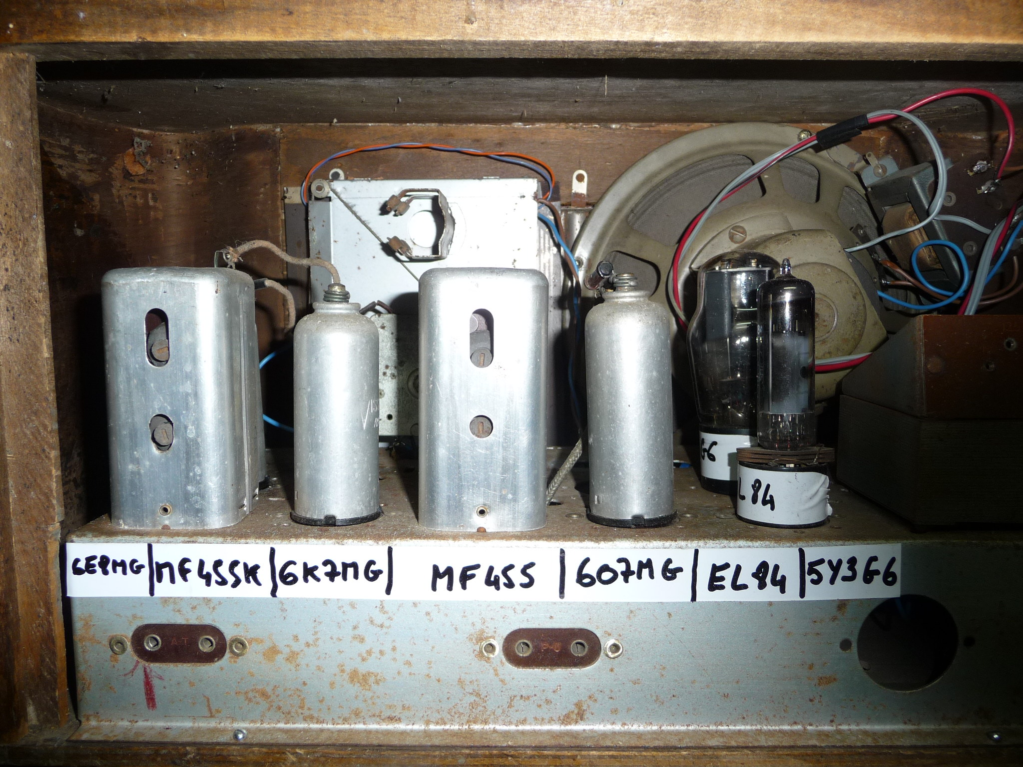

Sujet : Potentiometre Nouveau | De bobosse Le 27-03-2015 à 14:05 sta |
Attention, le poste a été modifié, la EL84 ne colle pas avec les autres lampes.
Sujet : Potentiometre Nouveau | De Julienbeta Le 27-03-2015 à 14:13 sta |
l’œil magique a été enlevé ?

Sujet : Potentiometre Nouveau | De dume1 Le 27-03-2015 à 15:03 sta |
me suis trompé de photo (autre poste) et le potard est celui de droite celui de gauche etant pour la tonalité. Pardon
