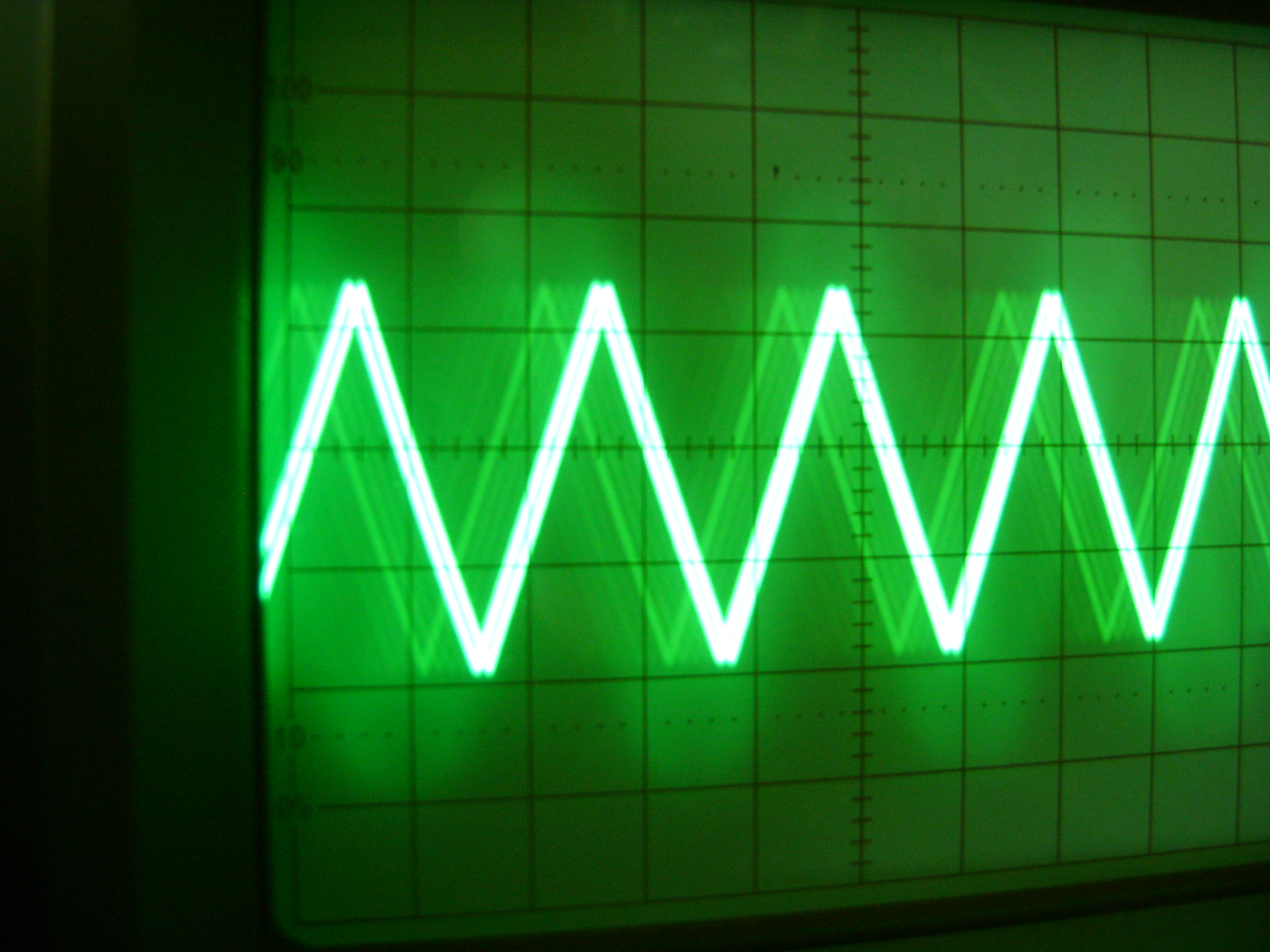

Sujet : oscilloscope Nouveau De leullier  Le 27-03-2015 à 15:08 sta
    une petite image que je ne peut pas stabiliser horizontalement
Sujet : oscilloscope Nouveau De F2ij  Le 27-03-2015 à 15:37 sta
    les linéarités V et H sont correctes. Il faut voir la synchro horizontale. Si c'est à transistors, voir les tensions. Mais le plus efficace, c'est de les dessouder un par un et de les vérifier. Savoir que les PNP sont les plus fragiles dans ces étages.

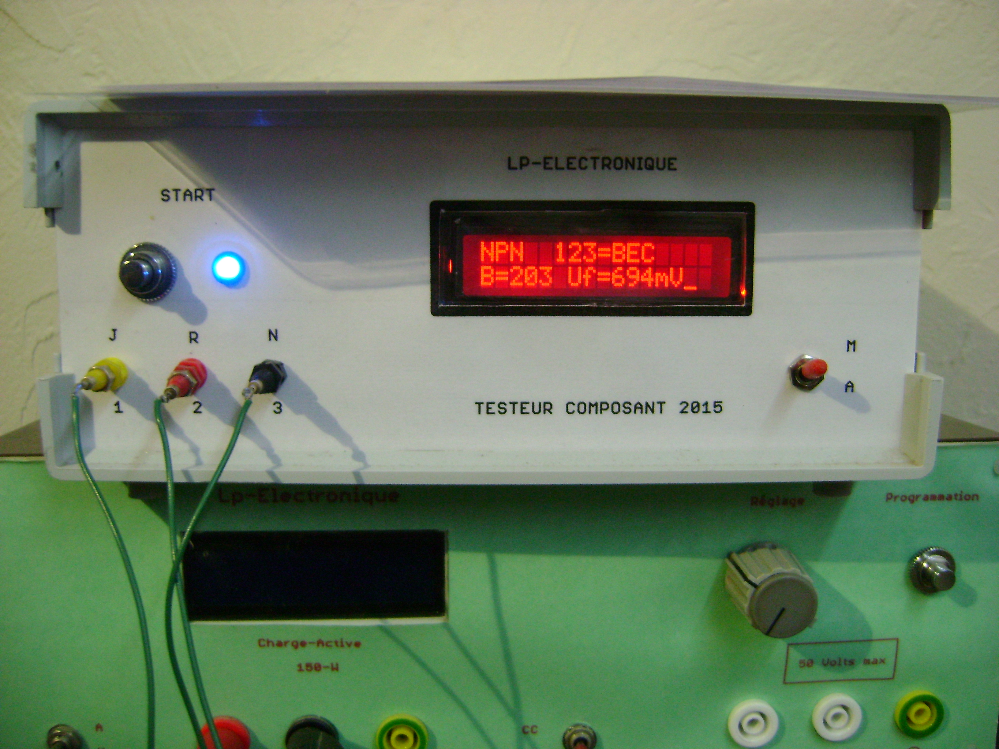

Sujet : oscilloscope Nouveau De leullier  Le 01-04-2015 à 16:07 sta
    en plus que des transistors asiatiques ! j'ai un ajustable sur la platine qui agit sur le signal ( défilement a droite ou gauche mais ne stabilise pas ) autour ce trouve 5 transistors je vais peut- être commencer a vérifier ces derniers.
