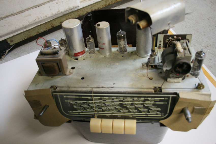

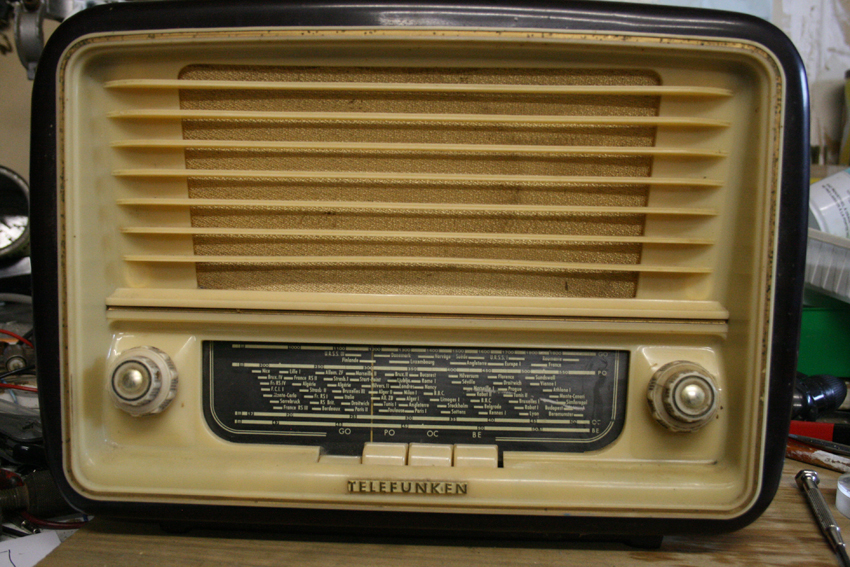

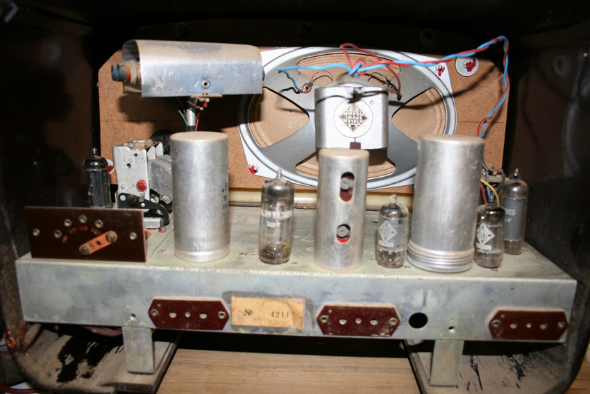

    Bonjour à tous, Y-a-t-il quelqu'un qui connait cet appareil et qui pourrait me fournir des documents, schémas... pour le remettre en route. Avec mes remerciements,

    Oui, je vous remercie. Le soucis est que je ne trouve pas de documentation sur ce modèle et avant de l'entreprendre, je souhaiterai me référer à une documentation ou au minimum un schéma. L'intérieur ne semble pas en mauvais état, je vais commencer par le nettoyage en attendant
Sujet : Documentation Nouveau De Jacques (webmestre)  Le 01-05-2015 à 20:45 sta
    Le schéma est dans les archives mais en version rimlock.
    Je regarde demain si j'ai mieux.

    Bonsoir, question d'un néophyte en matière de BCL : pourquoi le cadre rotatif (je suppose) de ce récepteur est-il recouvert d'un blindage métallique ? Amélioration de la sélectivité ?

Sujet : Documentation Nouveau De F6CER  Le 02-05-2015 à 00:27 sta
    je pense que c'est pour ne garder que la composante magnétique du champ et éliminer au mieux les parasites

    Pour le schéma, regardez un peu le Telefunken Polka dans les archives, cela devrait fortement vous aider
Sujet : Documentation Nouveau De FPB  Le 04-05-2015 à 18:00 sta
    Merci beaucoup, en effet, après avoir examiné le schéma avec le recepteur, il y a beaucoup de ressemblance. Les valeurs des composants sont conformes, les tubes sont identiques, seul un interupteur mettant en court-circuit les bornes antenne et terre commandé par le bouton d'orientation du cadre n'est pas indiqué dans le shéma du POLKA.
    Je vais maintenant pouvoir continuer la refection.
