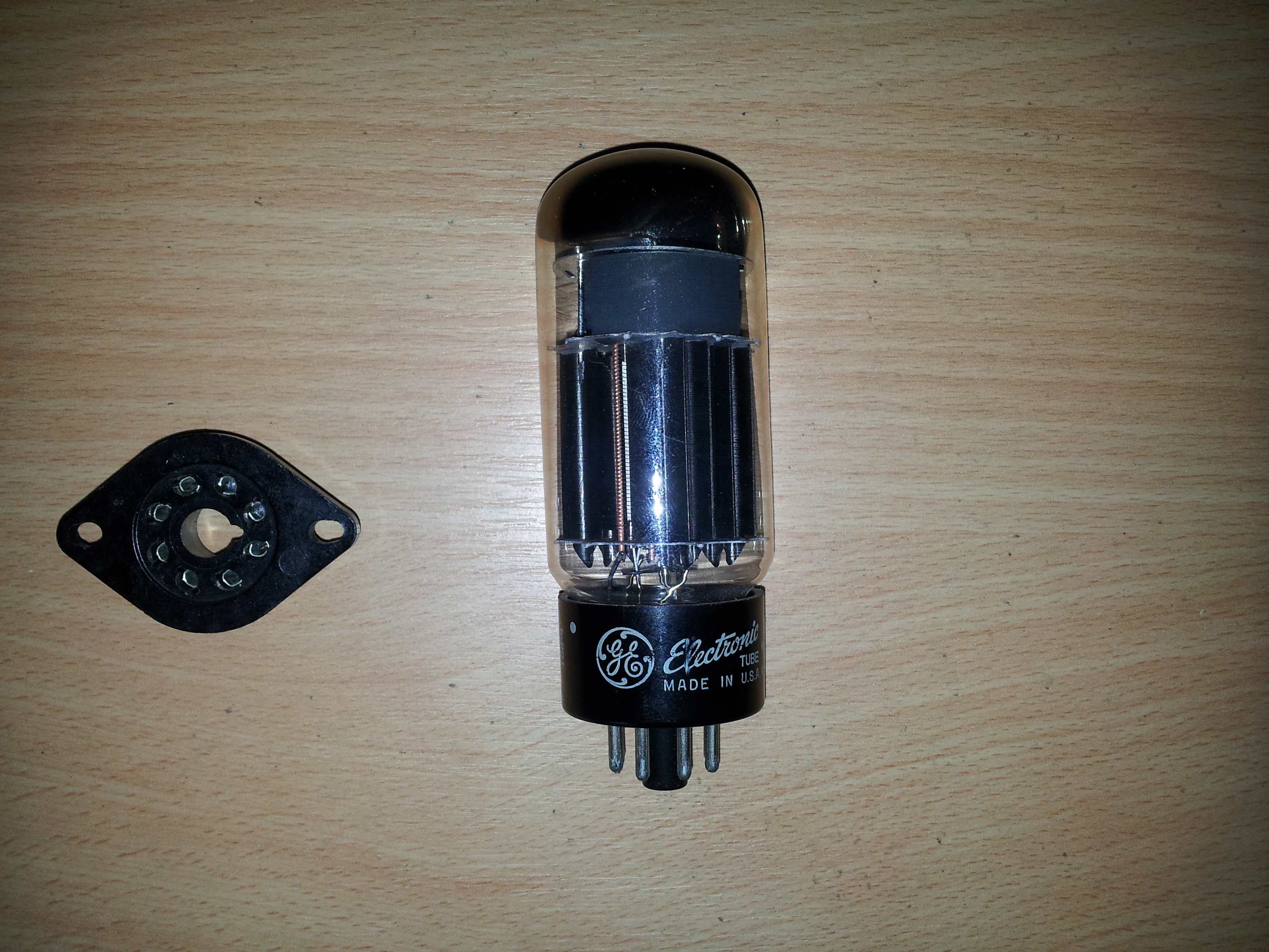

    Pour pouvoir tester mes petits montages a tubes, j'utilise jusqu’à présent une alimentation 80VDC faite maison. C'est mieux que rien mais c'est vraiment pas l'idéal. Au salon de Seigy (41) du 11 Avril dernier, j'ai trouvé un tube 6AS7G avec son support pour quelques Euros et j'ai comme futur projet, de construire une alimentation HT a tube de 0 a 300VDC sous 250mA. Je vous joins le schéma utilisant le tube cité plus haut que j'ai trouvé sur le web. J'aurai voulu avoir vos avis sur ce schéma et surtout savoir si un ou plusieurs d'entre vous ont réalisé ce montage. Merci par avance.
